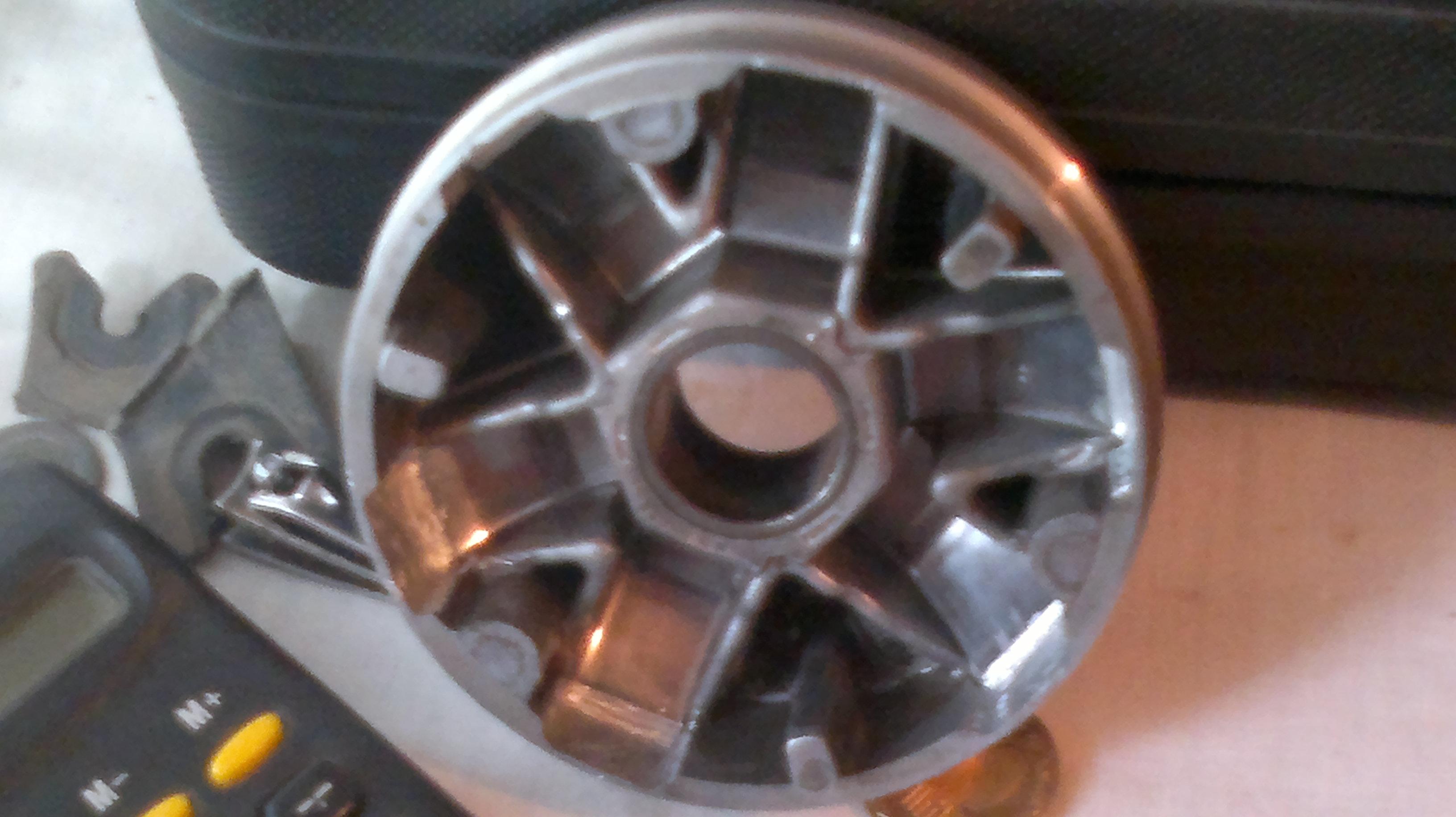

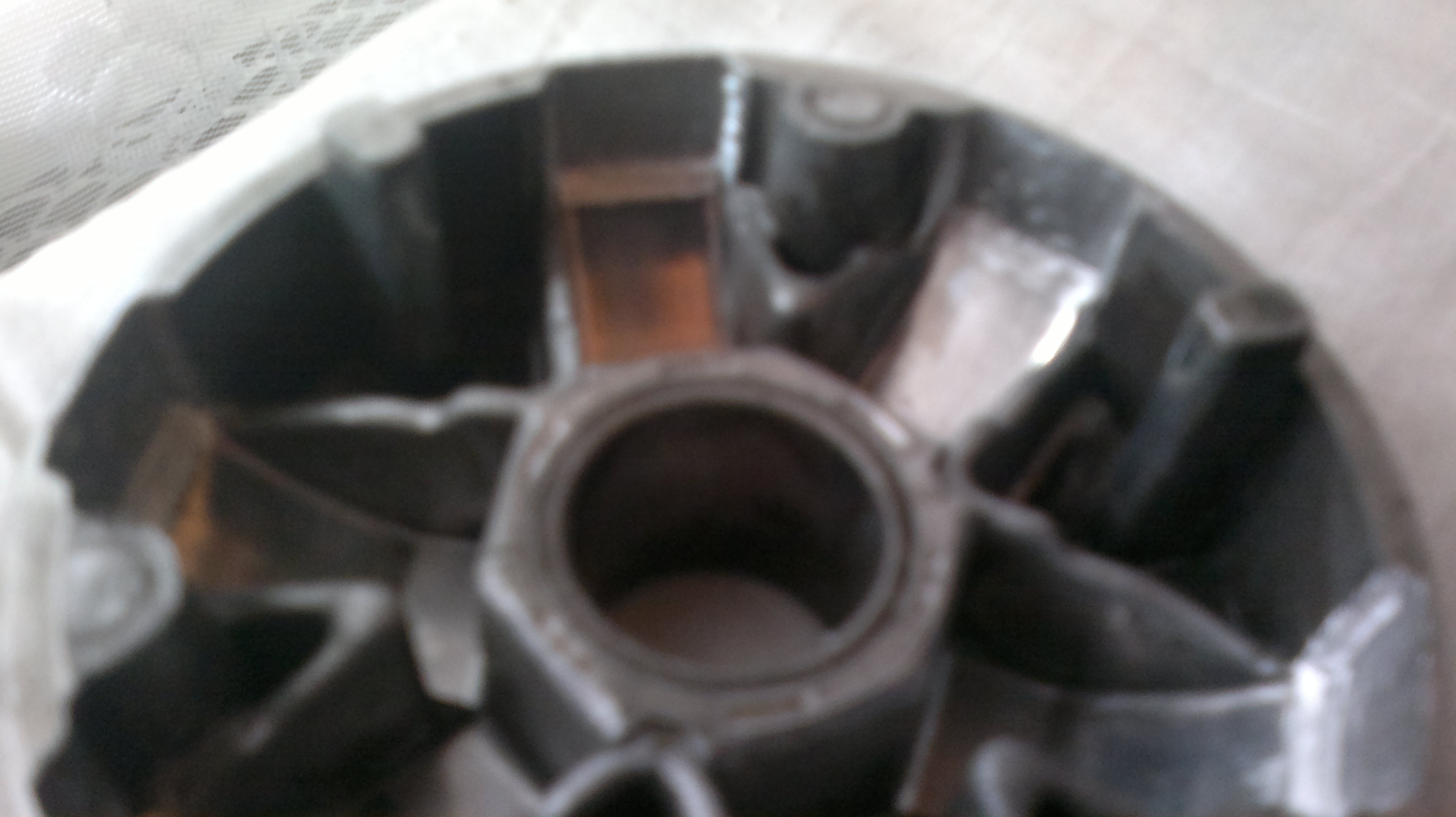

вчера запилил варик по технологии funix короче сточил по 1мм со стенок варика куда упираются грузики.результат:максималка увеличилась с65 до 75 без ветра все 80(по прямой )вообщем доволен,тюнинг за2часа:)

Я вот чет не понял как стачивать? На 1 мм вглубь или вдлину? Или, и туда, и туда? :-[
 Заголовок сообщения: Re: Запил вариатора1e40qmb или колхозим из сток-варика муль
СообщениеДобавлено: 11 Aug 2011, 16:54
Как повернешь :) если так то вглубь, эдак - в длину. В упоре грузиков, чтоб они на 1 мм дальше откатывались.

Сточил на 1мм, максимака как была так и осталась, ремень не выходит на 5мм осталось!! вообщем сточил в хлам стенки как бумага!! не выходит!! как я понял надо или ремень шире! и вариатор фрезеровать! грузы выходят на максималку!!

Смотрел разные уроки по запилу везде в большинстве случаев убирают стенку. Если на таком варике убрать стенку варик 100% заклинит? или можно попробывать? Если грузы новые и еще не износились.
На этом фото после предложенного запила есть ступенька во время выхода грузы на сточенное место. Она должна быть? или ее желательно ровнять? или сровнять её никак?

По моему в этом варике пилить уже нечего :) на кой мульт то пилить , ступеньку ровнять, изнашивает грузы.

Все точат поразному, если ремень вдруг сыграет, то грузики вылетят, да и много сточено. Ширины стенки стокового варика лишку, 1-1,2 мм точим, если больше, получим простой смр и ремень будет слезать с варика. Посмотри другой урок автора, там от точит нормально ямаховский варик.

Читайте тему внимательно,есть же лимит по проточке.Больше 1-1.2мм точить глупо.
