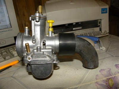

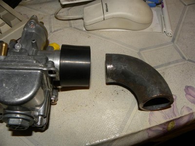

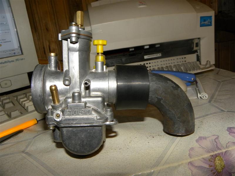

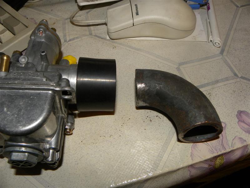

Ставить буду на специально изготовленный впускной патрубок, называется "угольник под сварку", он сделан из стандартной водопроводной трубы диаметром 1 дюйм (или, по другому, 25-я труба). Продается на строительных рынках.
Та муфта, которая идет в комплекте с карбом, очень хорошо на него натягивается.
К нему надо будет приварить прямой кусок дюймовой трубы, чтобы он не долбился об двигатель (чтоб он был на нужной высоте), а к этому куску - фланец, копию штатного.
карбкосо 002 (Medium).jpg [ 65.81 KiB | Просмотров: 5827 ]
карбкосо 003 (Medium).jpg [ 69.05 KiB | Просмотров: 5827 ]

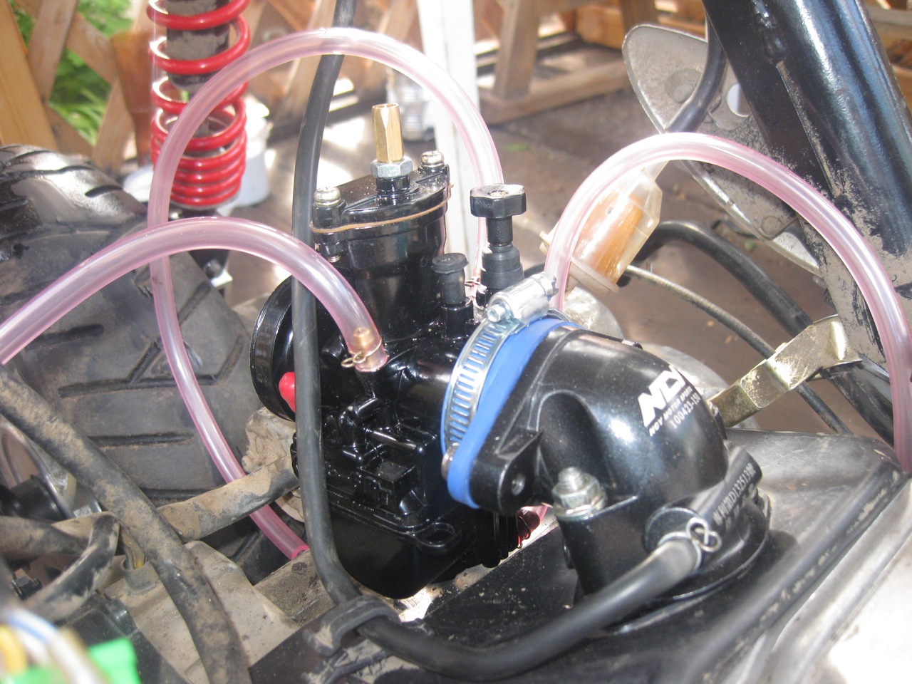

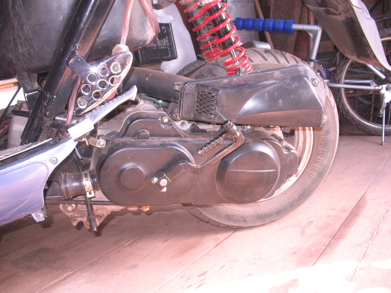

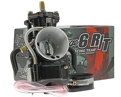

Я поставли на 90куб карб копия ваших KOSO фирмы Stage6 R/T PWK 26мм
x_188721da.jpg [ 40.95 KiB | Просмотров: 5775 ]

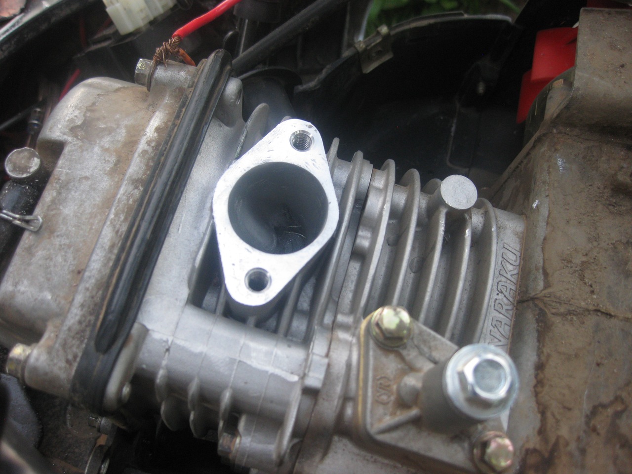

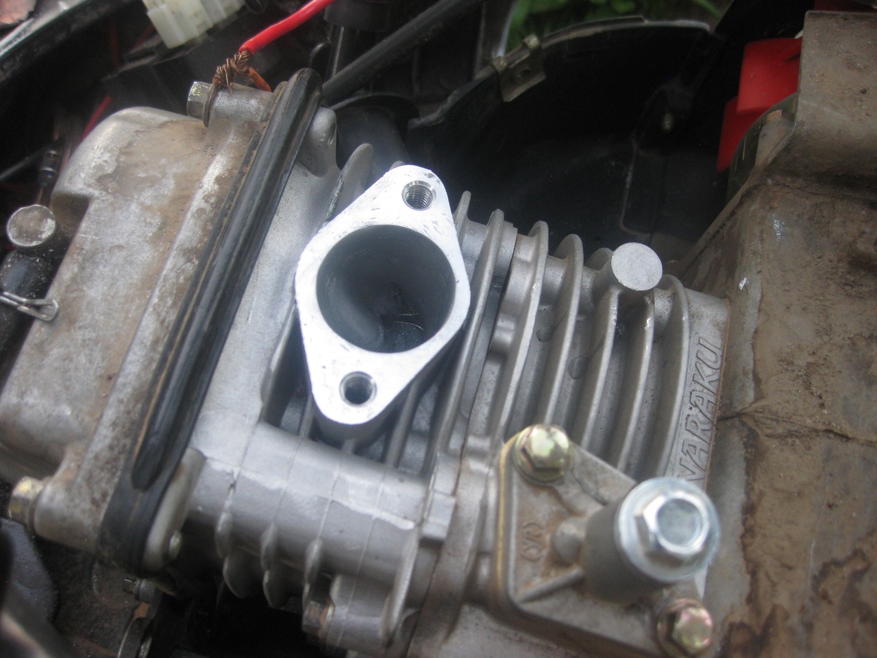

впускной патрубок на 26мм и расточил впускное отверстие в голове под 26мм
z_e1ff8e26.jpg [ 271.91 KiB | Просмотров: 5775 ]
z_a288466c.jpg [ 337.34 KiB | Просмотров: 5775 ]

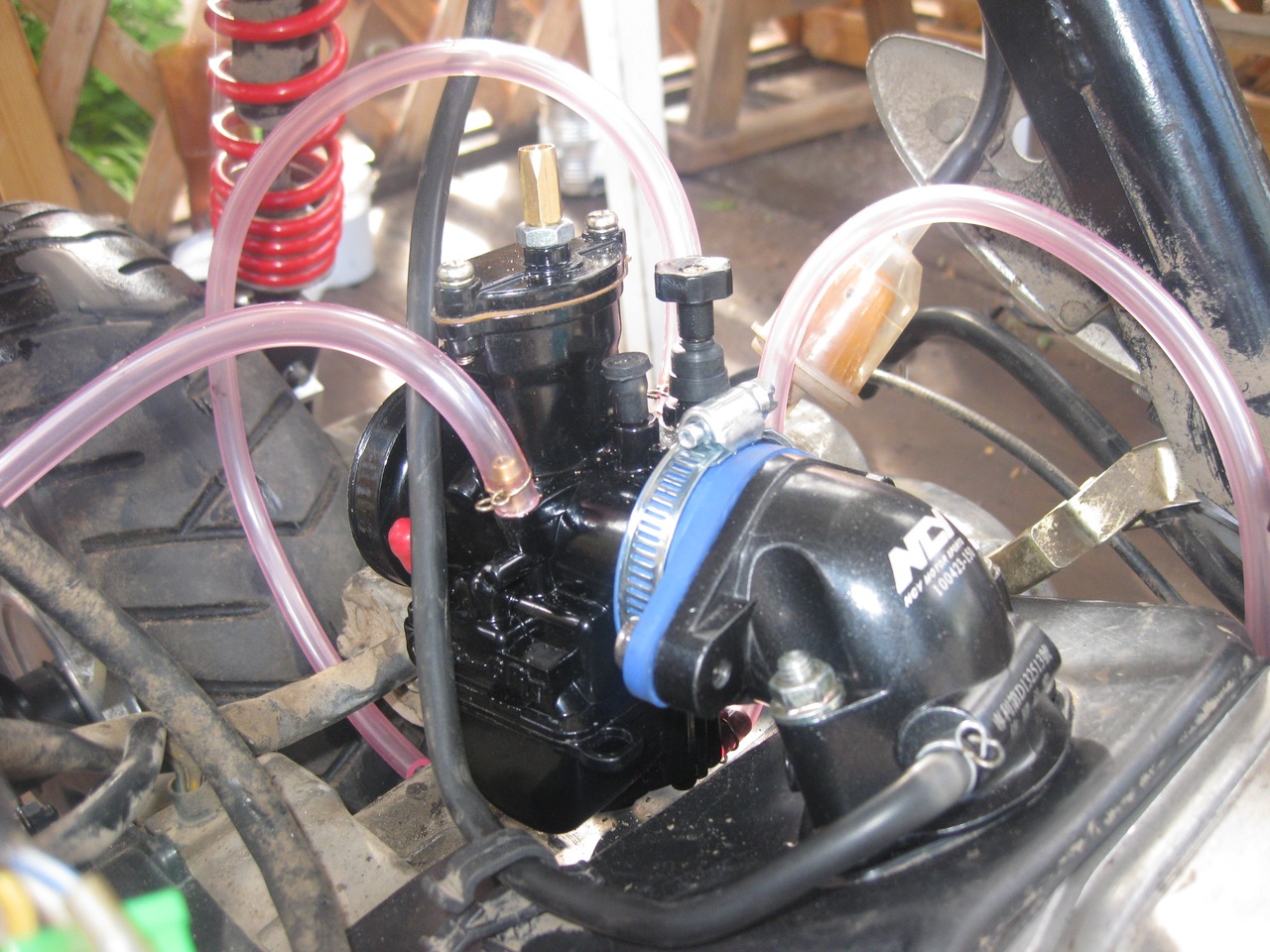

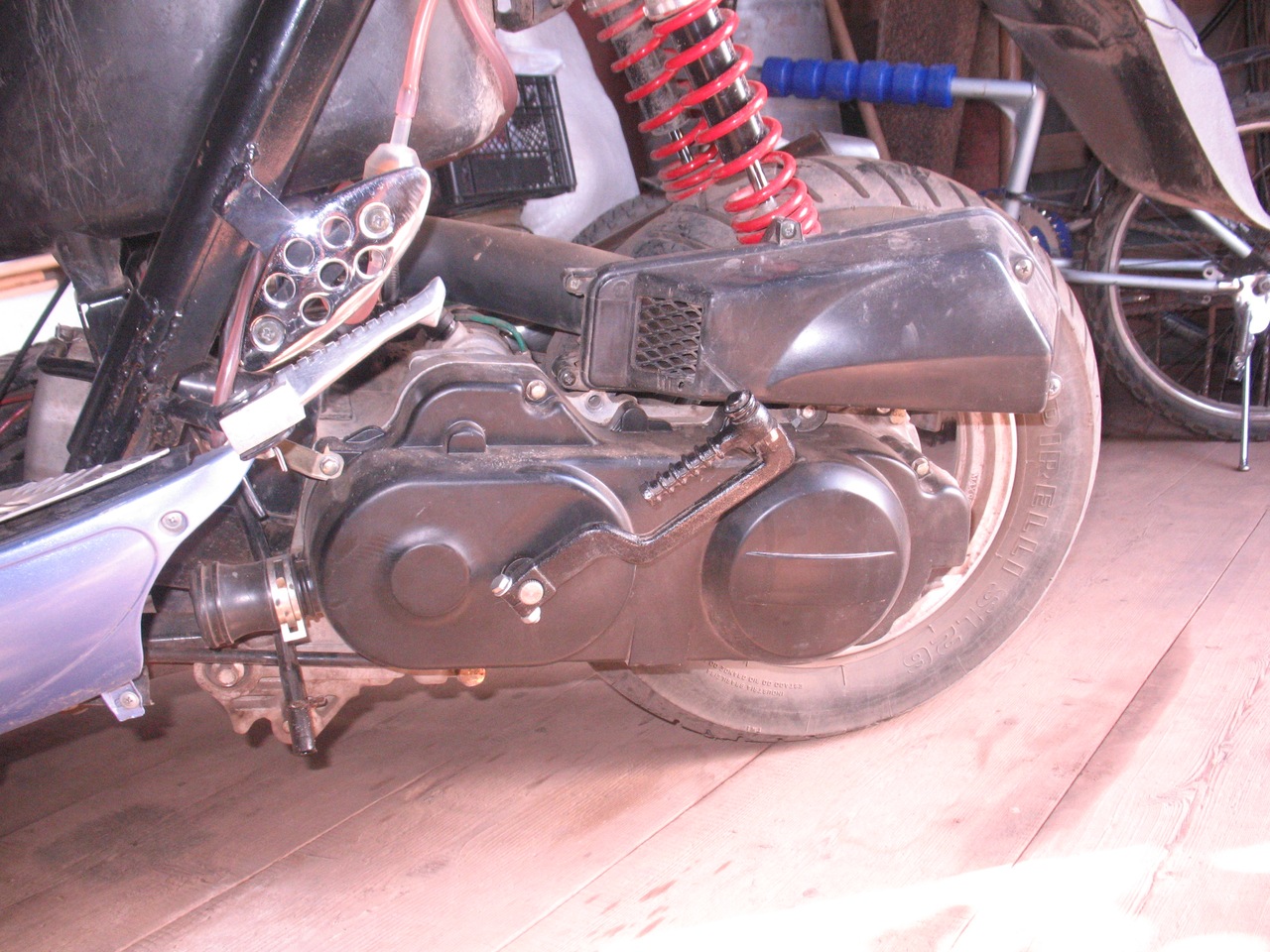

фильтр оставил стоковый, только патрубок переделал, сделал его диаметром 50мм
вот тут видно что стало =)
z_1b69dd23.jpg [ 371.62 KiB | Просмотров: 5775 ]
на карбе стоит 100жиклёр самый мелкий для него =)
скут едет с эти карбом как ракета))) очень нравится как двигатель на ручку газа стал хорошо откликаться(моментально) =)
Но пара проблем, которые думаю решу в следующем сезоне, на холостых двигатель работает не ровно, как то обороты падают и вообще может заглохнуть
На средних отлично, нет притензий =)
На полном газу, чуствуется что мало воздуха двигателю =\
поездил, свечу поглядывал, видно что богатая смесь, думаю стоит заменить жиклёр холостого хода, если не поможет буду играться набором игл =) хорошо что есть много наборов для настройки этого карба =)
И как думете может для начала уровнем топлива поиграть чтоб смесь прибеднить?

Myc, это мой косо наоборот подделка под нормальный, может и под твой). холостые у моего тоже хреновые. богатит гад) не знаю почему, и уровень менял, и жиклер холостого хода мелкий ставил, подсосы и дырки в карбе искал - все равно воняет как лиаз на холостых. но едет он намного живее чем цвкашки. причем реакция на газ очень резкая в любом режиме, на любой скорости, при сбросе - мопед клюет сильно (уж это то почему - совсем не ясно)
с 125ым жиклером на штатном воздухане тоже не раскручивается - заливает. игла - самая нижняя стоит. с ФНСом - едет нормально, даже с поднятой на одну канавку иглой. самое интересное, в том году ездил с штатным фильтром нормально, а в этом вдруг прям в дороге начал переливать. опять не ясно с чего. гавно карб конечно, в такой простой схеме и накосячить - надо постараться. но то что шиберный это благо - я уверен, найти бы тока человеческий, чтоб "поставил и забыл". а скока стоил твой карб? я как раз если буду брать, то 26мм в самый раз.
