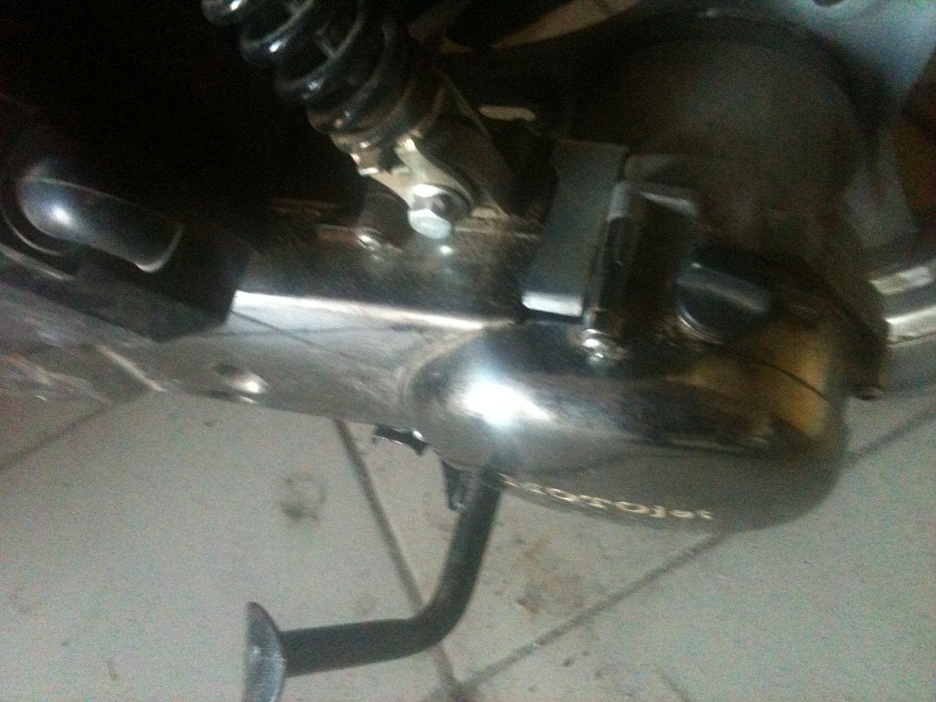

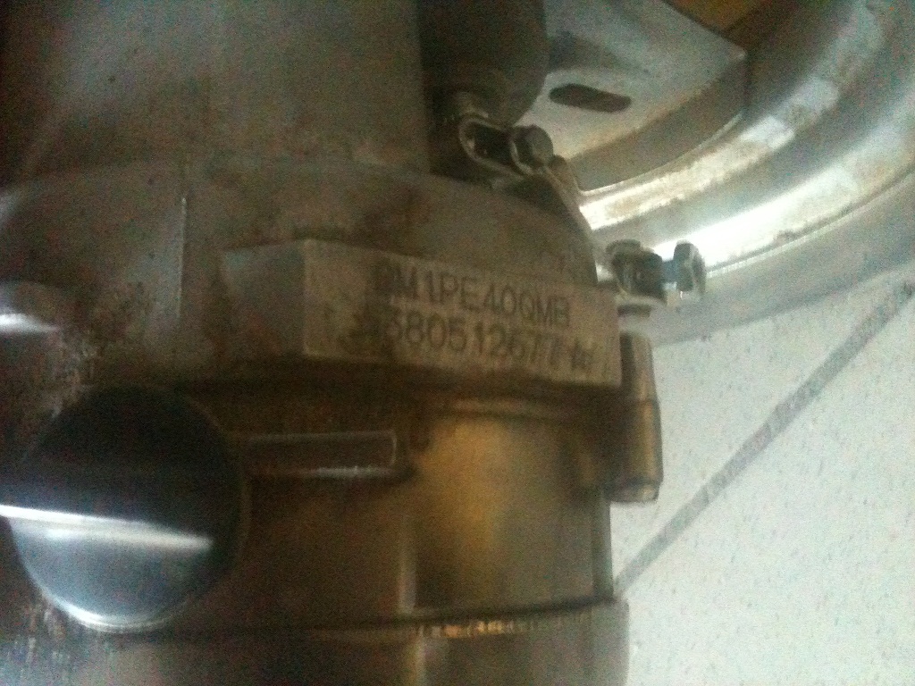

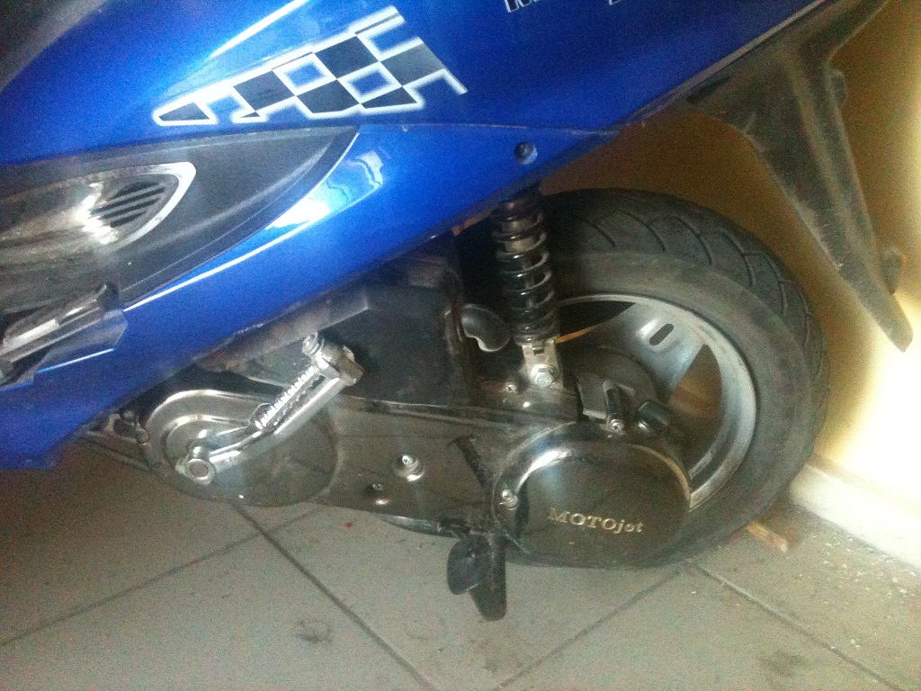

impulse писал(а):
codewarriorxxx
фото двигателя пожалуйста
в общем не едет в горку и с места толкаться надо чтоб поехал.
можно ли без особых проблем заменить его на 139QMB?
3.JPG [ 309.42 KiB | Просмотров: 6614 ]
2.JPG [ 341.8 KiB | Просмотров: 6614 ]
1.JPG [ 302.83 KiB | Просмотров: 6614 ]
 Заголовок сообщения: Re: Тюнинг на 1PE40QMB
СообщениеДобавлено: 30 Май 2011, 11:27
Если переделка крепления двигателя и переделка проводки для тебя не проблема, то можно.

codewarriorxxx
у тебя 141qmb, обычный китайский цепник.

фото почему то не прикрепляется - написано на нем GM1PE40QMB
СообщениеДобавлено: 30 Май 2011, 16:38
codewarriorxxx
А эту хрень как только не маркируют, чтобы впарить.
И 139 его нарекают и 140.
viewtopic.php?f=35&t=5552
viewtopic.php?f=35&t=91
