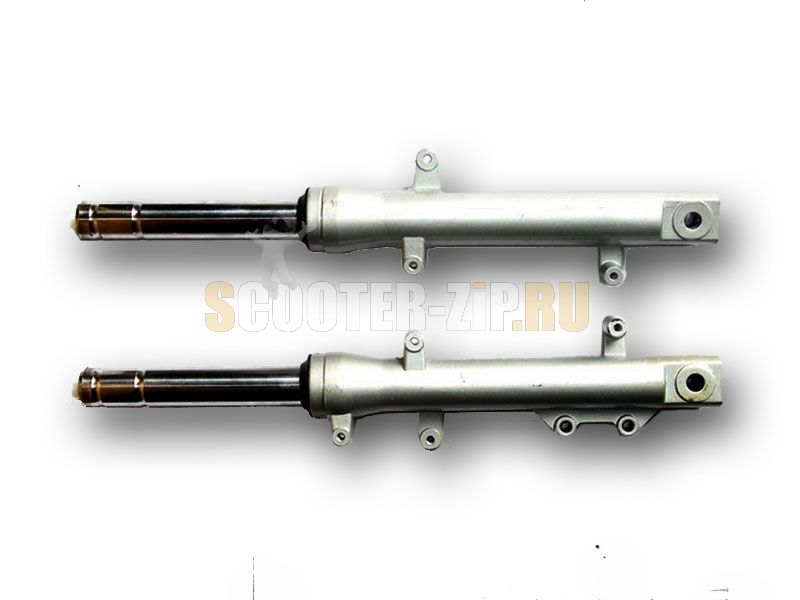

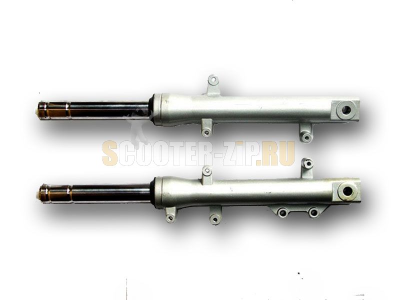

Ходил облизывать передний амортизатор , Stage 6 и все с креплением оси сбоку не подойдут . Проверил , вроде работают , ход не менее 50мм есть , менять не буду . А с задними окочательно определюсь по замене (на какие именно) после установки карбюратора , можа и подниму на 20мм . Собстенно мечусь между описанными выше , YSS - 290мм или 310мм газомасляные видемо китайские (2100р в скутермаге ) если кто ставил за 2100р газомасляные , поделитесь впечатлениями . У меня максимальный диаметр 50мм влезет .

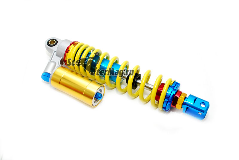

В прошлом году купил себе такой вот.Для его установки немного пришлось переделать крепление воздушного фильтра(сместить его вперед по ходу)Впечатлений масса!По сравнению со стоком--небо и земля.На родном и гидравлики-то не было.И когда приходилось проезжать бугристо-волнистые участки бездорожья,то вплоть до остановки нужно было притормаживать,чтоб не гойдало так.Да и на асфальте скут был временами непредсказуем.В поворот на хорошей скорости не войдешь,на ухабах постоянные "пробои".А на этом задок у скута как приклеенный к дороге.Гасит реально неровности.И "залаживать"теперь не так страшно.А плюс еще в том,что его жесткость регулируется и пружиной,и давлением газа в рессивере.Так что я очень доволен.

sash
То есть его диаметр больше 50мм ? Да ещё и крепление снизу через переходник ставить ? Или там другая насадка есть ? Очень похож на 2100р со скутермага , но низ другой , а чьё производство и сколько стоит , длинна ? Где заказывал ?

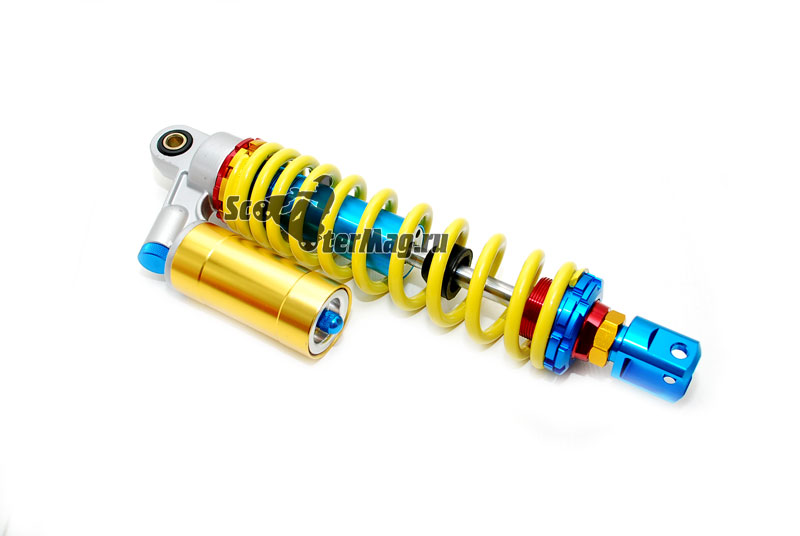

Вот вариант , только отзывов нема , и максимальный диаметр пружины не известен . Не ужели ни кто не брал ?
Если кто брал , отпишите пожалуйста , что из себя представляет (качество обработки , мягкость хода , личные впечатления ) . Собственно этот амортизатор продаётся во многих инет магазах с маркировкой SCOOTER-M .
