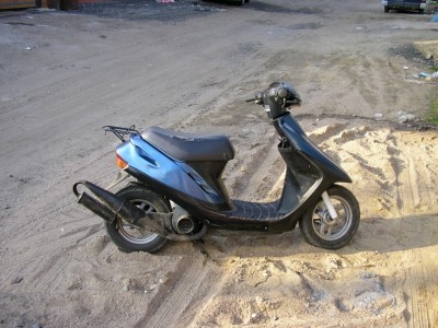

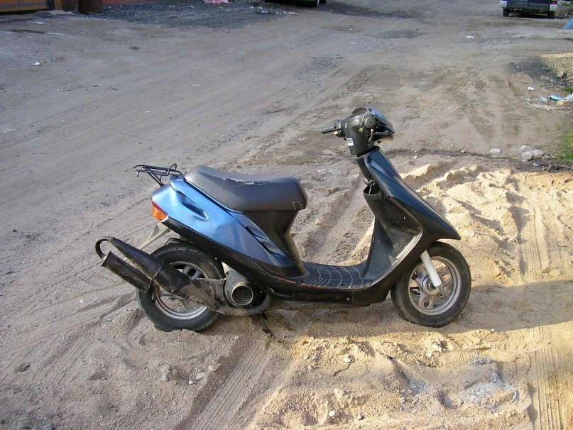

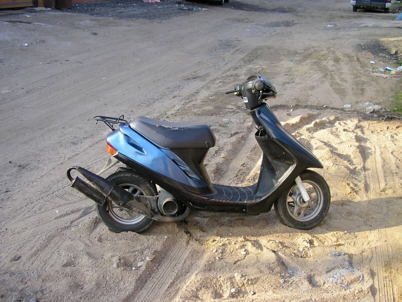

у меня на баотиане 4т стоял с завода сакс,причём он был действительно сакс внутри о был пустой и в муфлере у него прямо в трубе затычка деревянная стояла))),на 2***км она превратилась в уголь и я её выковырял))).
Орал этот сакс на 4т моторе очень громко,но толку от него там было 0. :-D
а насчет лаборатории это вы загнули,я себе сакс варил самопальный из капота от машины)), на дио 27 7*сс и он там очень неплохо работал,для проверки ставил его другу на его дио и на ней он тоже работал неплохо,во всяком случае другу понравилось и он меня задолбал просьбами продать ему этот криво сваренный самопальный орущий недосаксофон)).
вот так выглядел этот колхоз)) но он реально работал))
y_6d4287b6.jpg [ 204.85 KiB | Просмотров: 19218 ]
