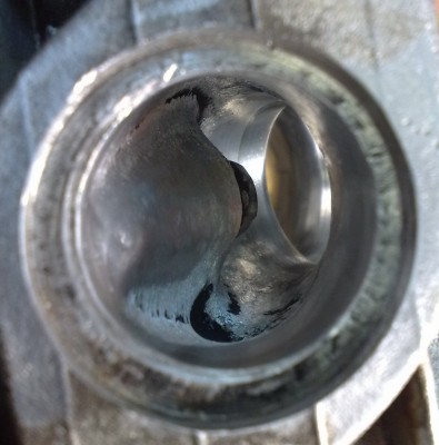

BlackCat_2 писал(а):
Вот для ради науки было бы интересно сделать такие же фотки с водой до запила. Это я не что-бы обругать, а истины ради.
Да, млин, зря я до запила не пролил... Но такие фотки power968 выкладывал.
тока нада еще на клапане перезод с радиуса от стебля к 45 градусной фаске скруглить слегка
Вот этот?

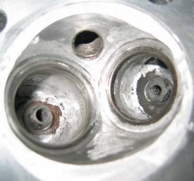

Вот, вспомнил только - споры на счет запила конечно уже поутихли, но...

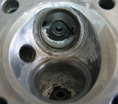

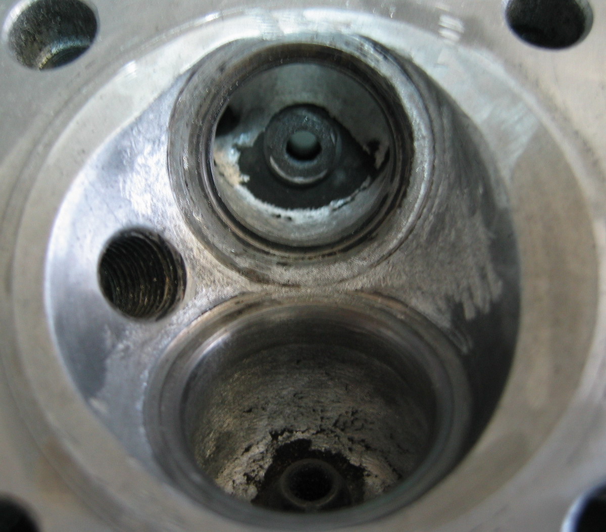

Как-то выкладывали Камоводы фотки разобранного движка, вот фотка головы:
Дорабатывать нечего, поверхность 2 го порядка...
Со слов знатоков, Hi-Per 4 Пьяджевский - это доработанный 139й.

Вот этот?
Ага он самый!!!!
[img]Дорабатывать нечего, поверхность 2 го порядка...
Со слов знатоков, Hi-Per 4 Пьяджевский - это доработанный 139й.[/img]
На фоте камера оптимальная, что там в каналах неизвестно, и по фотке вооще оч сложно судить о конструктиве...
А так если на 139 доработать голову, поставить оптимальный вал, резонатор на впуск (рессивер) впрыск сделать то думаю мощность подскочет далеко за 100 сил с литра....

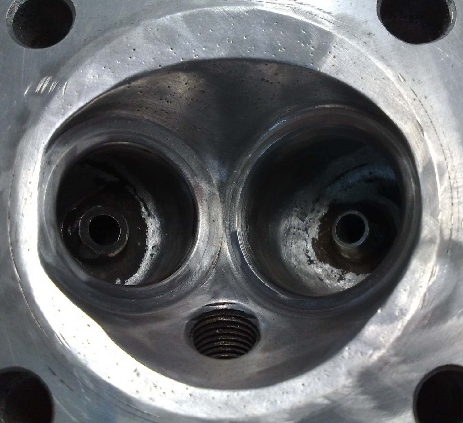

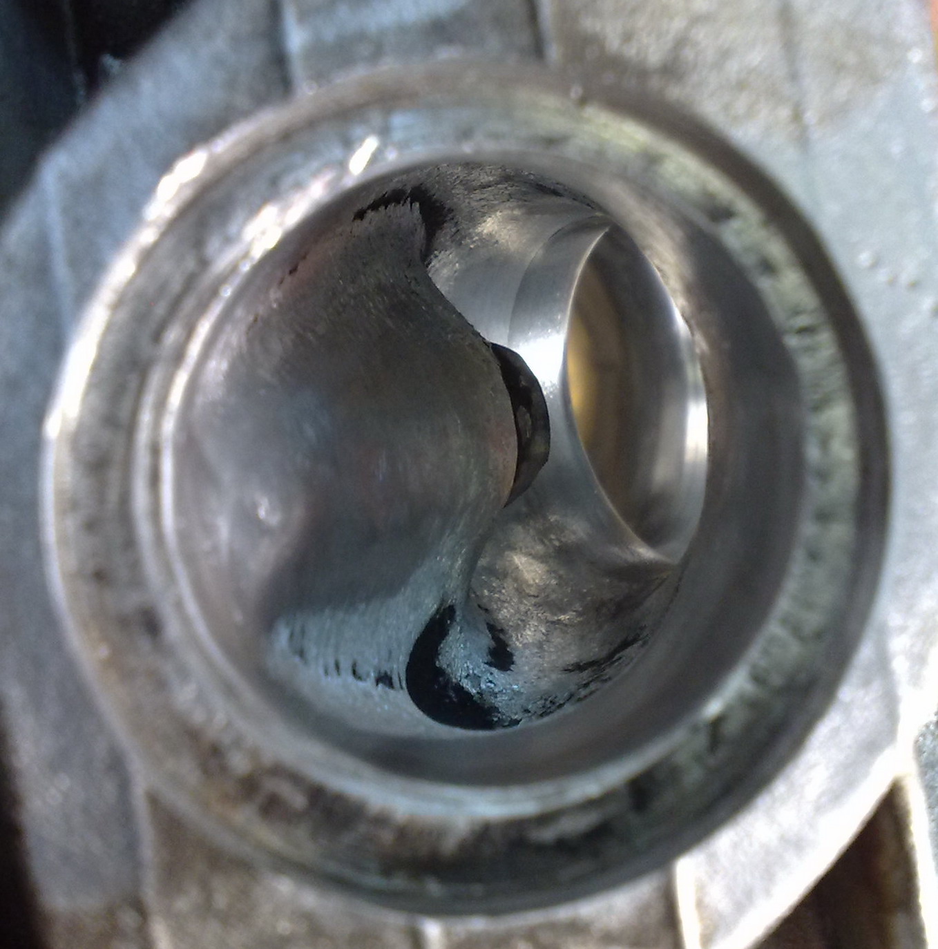

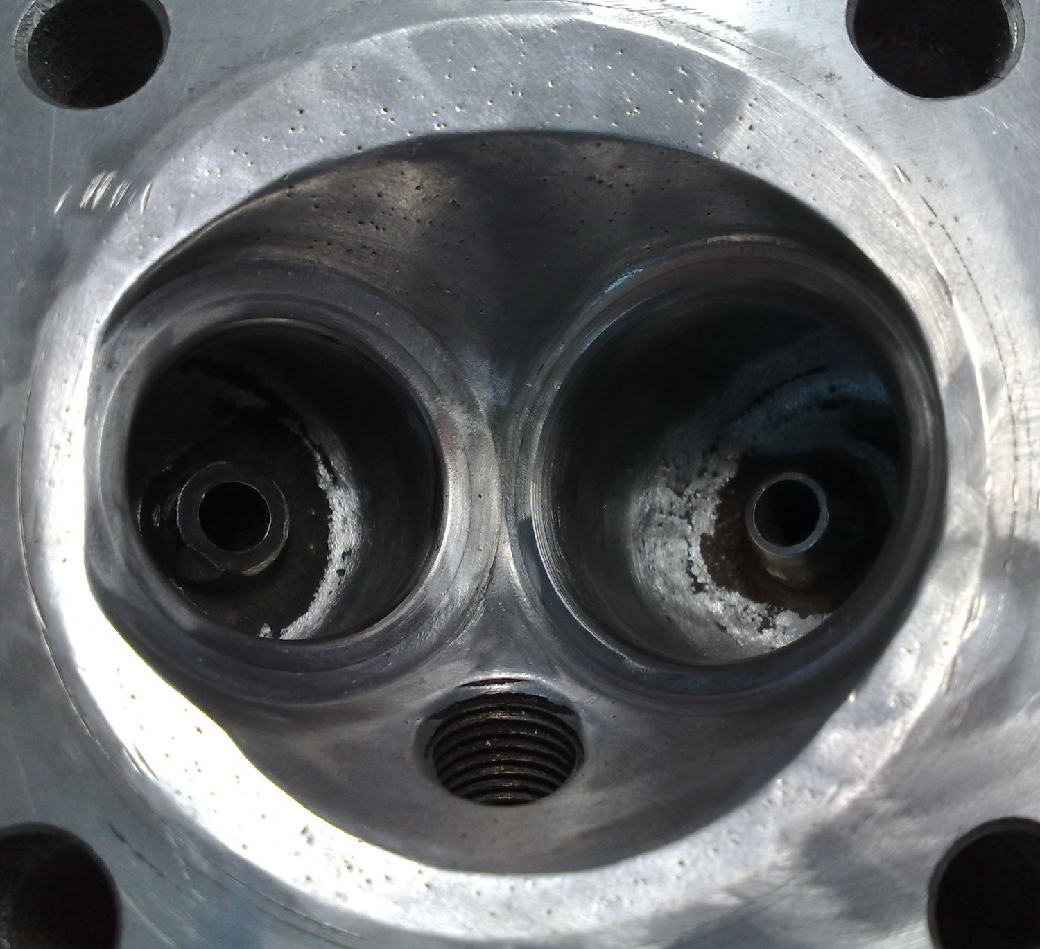

Вот и я попробовал доработать головку. Сначала снял бормашинкой все затыки потом немного прополировал резиновыми кругами с абразивом. вот что получилось. Что скажите, может где что не так. Клапан ещё не притирал.
выпускjpg.jpg [ 313.25 KiB | Просмотров: 7169 ]
полир.jpg [ 393.12 KiB | Просмотров: 7169 ]
3.jpg [ 252.35 KiB | Просмотров: 7168 ]
2.jpg [ 248.51 KiB | Просмотров: 7160 ]
1.jpg [ 109.57 KiB | Просмотров: 7157 ]
В каналах с виду все неплохо а вот ступеньку в камере возле седел плоховато извел, смотри как перед тобой парнишка сделал, там все ок!!!!

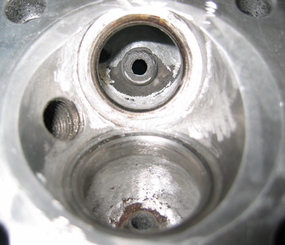

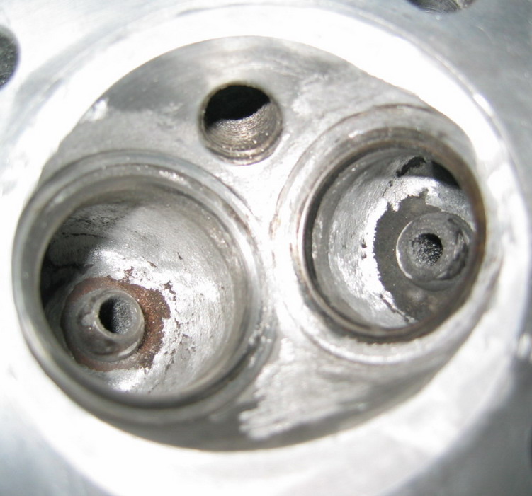

Вот так нормально или ещё жёстче надо?
Мне кажется, достаточно.

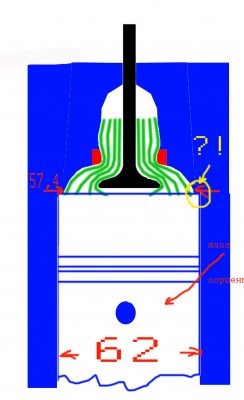

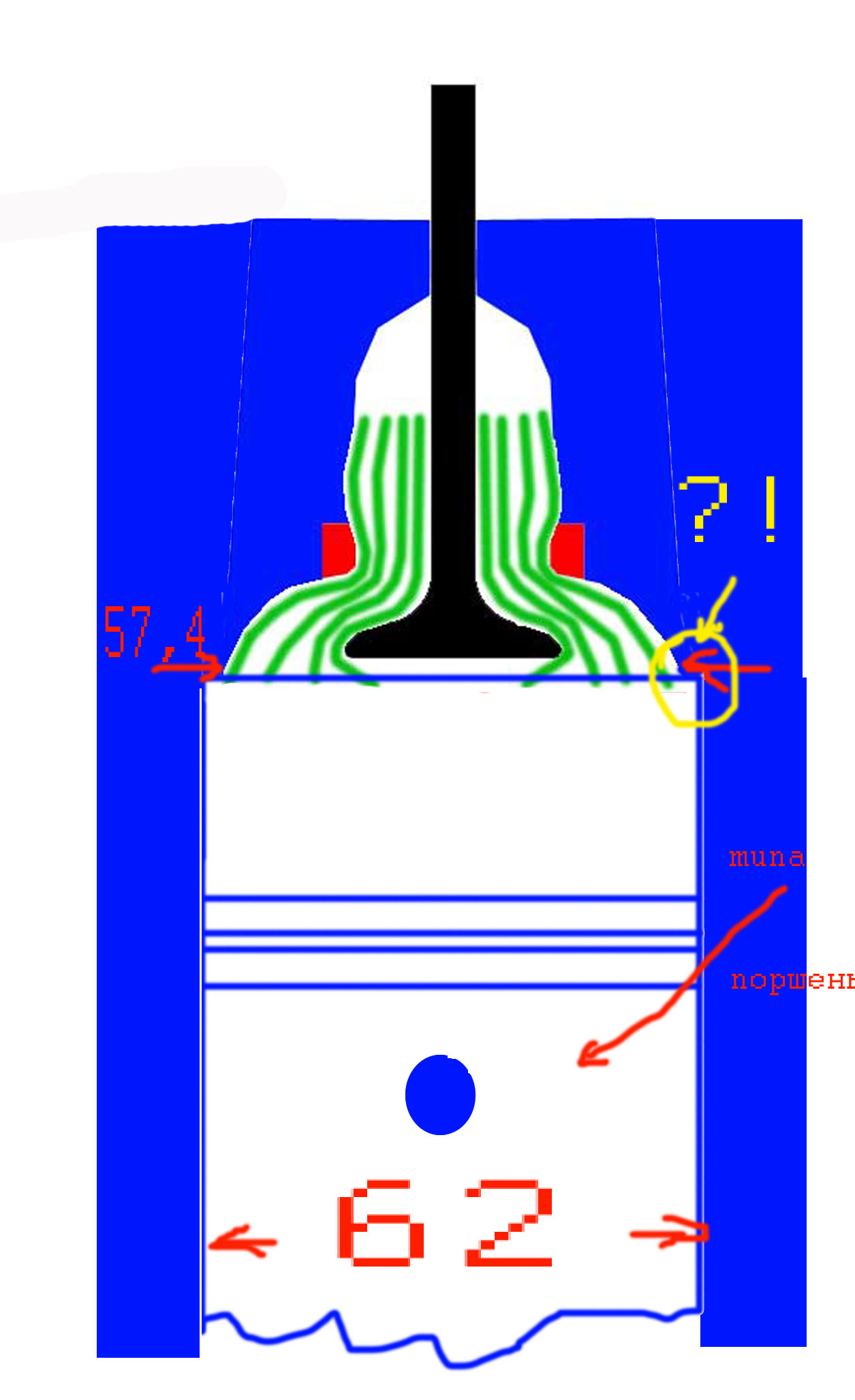

Доброго времени суток.ПРочитал 27 страниц класных идей и битвы титанов.Но вот возник вопрос:на днях(надеюсь) приедет 180 цпг и если приложить к ней 150 голову,пусть даже и запиленную,то в разрезе получится примерно вот так:

Извените чота глюкануло...Собственно вопрос:вот точто у меня обведено желтым,это так оставить? :-o Или выводить на диаметр 62мм.В принципе Стив,здесь примерно об этом же спрашивал,но может Повер 968 чего то не допонял в его вопросе,толи я не могу понять что низ КЗ на диаметр 62 выводить не нужно.
Уважаемый Повер, :) ответьте пожалуйста,чтобы окончательно развеять сомнения...
Мысль пришла в голову и безнадежно ищет мозг ;-)

Кантик по краю спиливать нет смысла, никакого эффекта это недает, а если нет разницы зачем тратить на него время :)

У меня, как и у многих, та же картина, голова 47, цилиндр 50 мм. В той части форума, которая сгинула безвозвратно, Lingon задавал тот же вопрос - не будет ли эта зона концентрацией детона и не стоит ли сделать ещё одну фаску на 50 мм? Тем более, что сквиш у нас 1,5 мм. Ответ был - не надо, чем компактнее КС, т.е. чем меньше её площадь, тем лучше. Я и не стал заморачиваться, оставил эту вытеснительную фаску как есть.
