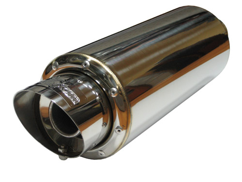

да давно присматриваюсь вот к такой трубе:http://begemoto.com/index.php?productID=1146 но вот одно сомнение не будет ли она "орать"?Млин у кого-то стоит такая ответьте как она звук басистый?Заранее спасибо!

это китайский прямоток, самый громкий из тех прямотоков что есть для 139QMB, будет орать как литровый моц))

вот как раз такой у меня и стоял, я писал о нем раньше, почитай тему. мне не понравилось честно. ну так когда стоит на холостых бубонит прикольно, а когда когда ездишь башка устает пиндец

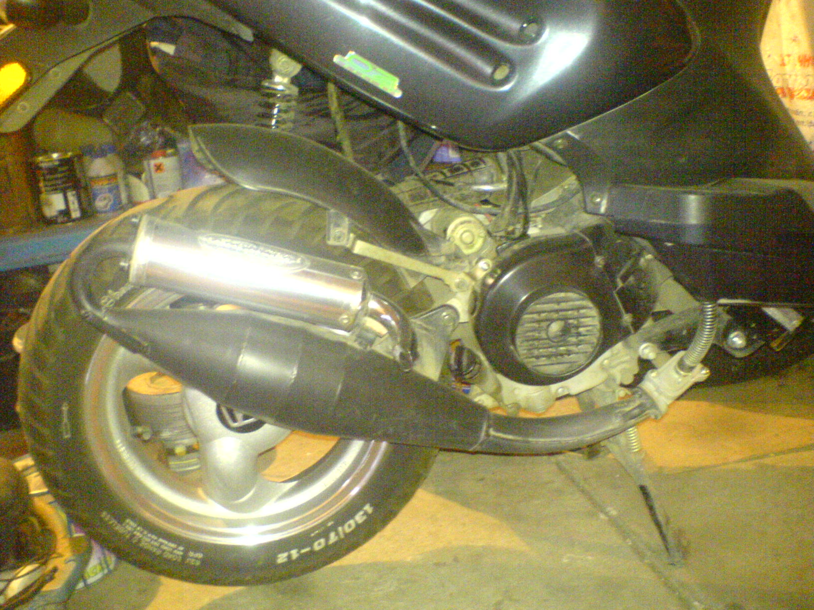

Я лично себе на 2Т Joy-цепной!Буду ставить зверский прямоток *THUMBS UP* !
От машины глушак,только переворю концы и всё готово!как вы думаете улутшиться ли скорость с помощью этого метода,
и загубиться ли при этом поршневая????
