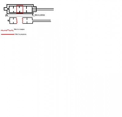

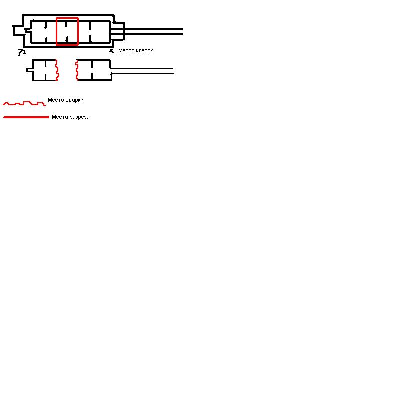

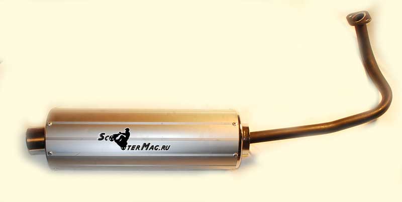

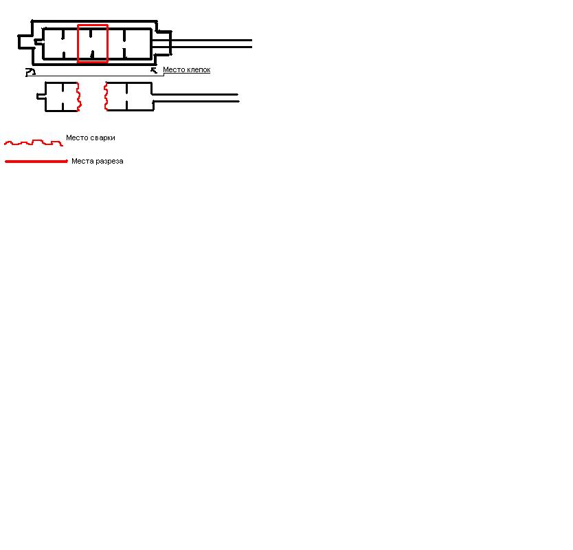

Народ я конечно понимаю что тут собролись мега спецы но я сделал себе почти прямоток из стандартного глушителя 4Т скутера так как из за большого веса у меня постоянно лопались хомуты я сделал так.
Снял глушитель рассверлил клепки и снял декоративную алюминиевою трубу далее я просто взял вырезал среднию перегородку болгаркой покругу, от глушителя получилось две половины. после чего выкинув среднию перегородку я просто взял и сворил обе половины полуавтоматом по кругу после чего заклепал обратно в декоративную облицовку тем самым добился басистого звука как у литровки да и глушак стал явно легче и про крепления я забыл.
Комментарий к файлу: Уж извините не художник нарисовал как смог.

Комментарий к файлу: Тот самый глушитель который я переделал.

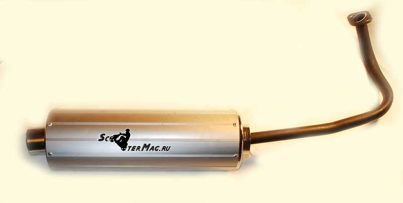

http://www.scootermag.ru/new/shop/product/915/
дешевле только с рук
