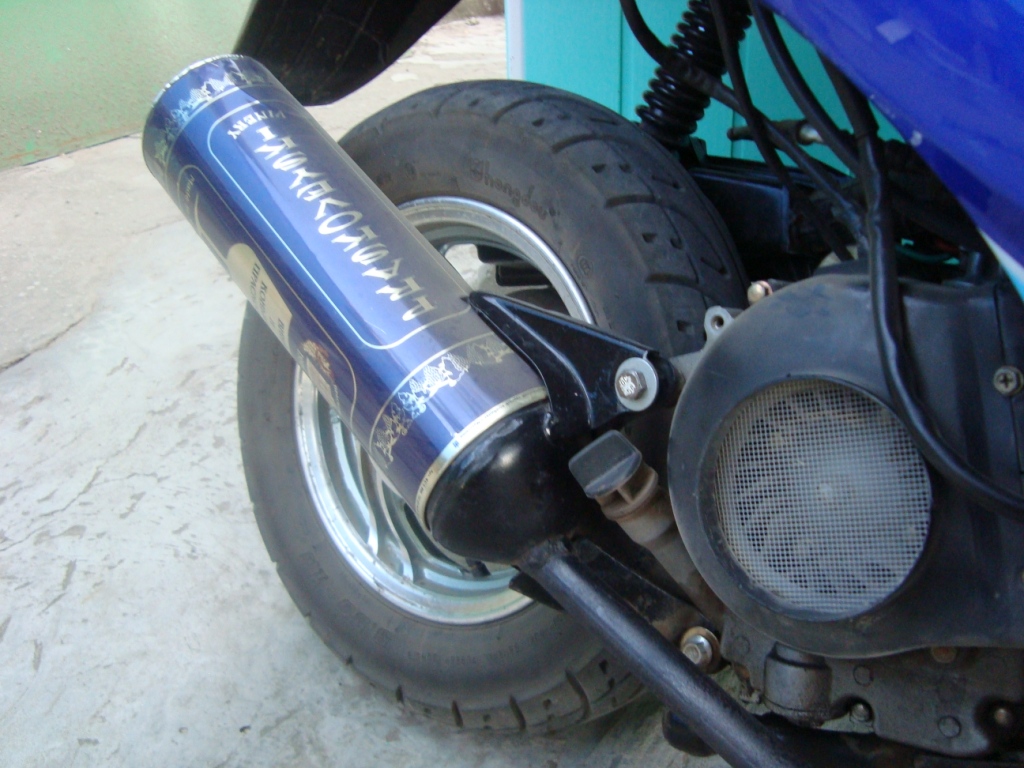

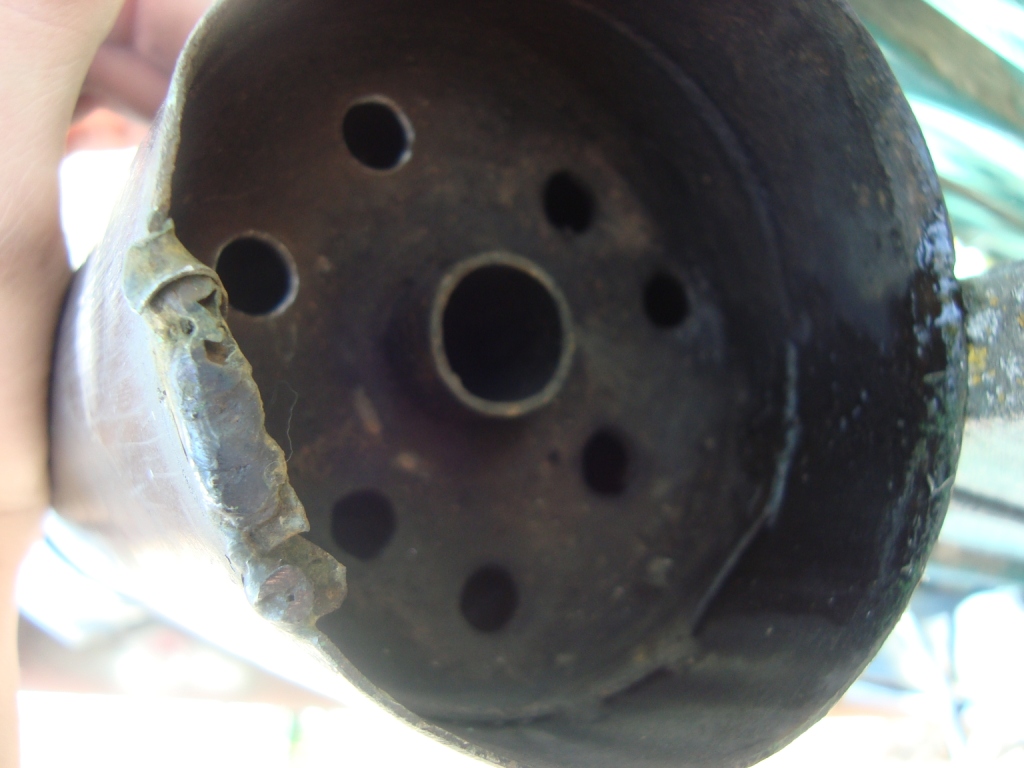

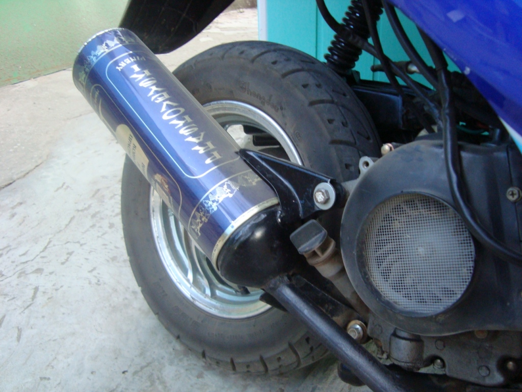

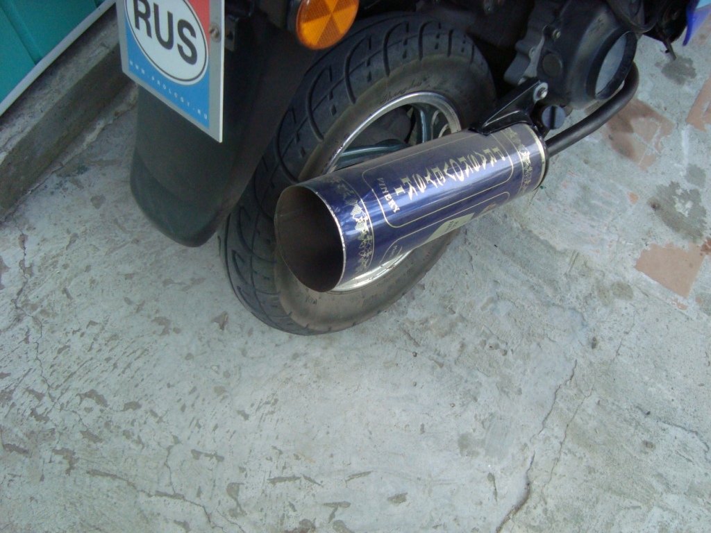

Всем привет....
Вообщем хотел сделать прямоток купя сначала бочёнок PRO-Sport но денег вообще вобрез так что пришлось колхозить, *ROFL* , начал с того что отпилил пол глушака , часть которая нужна промыл Доместосом , он весь нагар разъел , далее нашёл сетку в гараже от фильтра кого-то , прикрепил саморезами, к глушаку , далее взял банку "облицовку" она из под вина дорогого которое выпито намного ранее :-D , вырезал кусочек сверху чтобы она вошла в паз с креплением , за счет сетки она держится без всяких креплений , и если что её можно с небольшим усилием снять , вообщем одел, красота , смущает только надпись @Vinary@ и рюмка , а так все ок, но тут как раз подумал и надобы купить хром да покрасить вес глушитель... *DRINK* и симпотнее будет...
Звук будет позже...

Звук можно и позже.
Давай подробнее - где пилил, что выбрасывал и т.д.
А то в магазине уже 2-ю неделю говорят, что проспортовские глушаки из МСК как обрезало. Нету и неясно, когда будут.
 Заголовок сообщения: Re: Прямоток!
СообщениеДобавлено: 17 Jul 2009, 20:37
Сообщений: 596
Откуда: СпБ
Скутер: Ноги
Отпилил ровно 15 см от конца , одел сетку прикрутил саморезы, надел банку и все , звук отличный особенно когда асто перегазовку делаешь, на грунтовке к примеру, на холостых работает как и работал - тихо, чуть крутнёшь ручку - сразу звук чёпера.... мммм кайф...

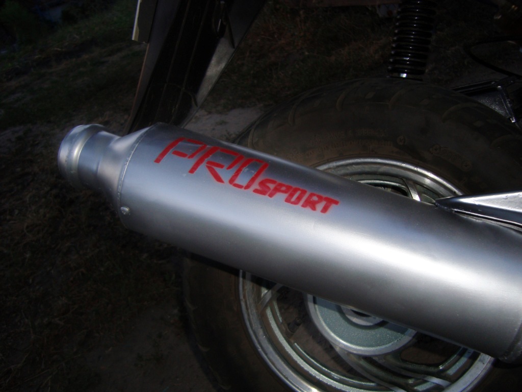

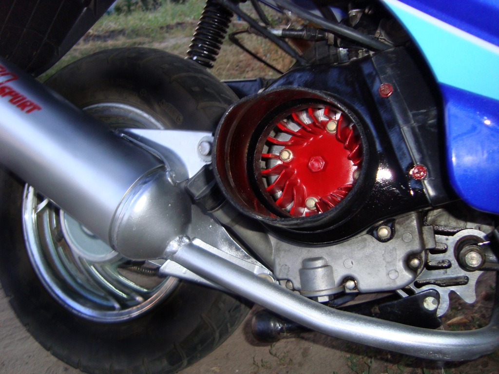

Вот на досуге доделал свой "прямоток" а-ля Finexxs *YAHOO*
Щас выкладываю фото готового варианта если заинтересует могу устроить подробный фотоотчёт. :-D

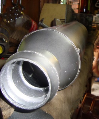

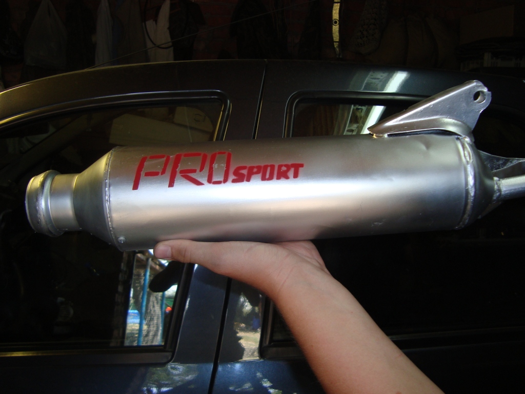

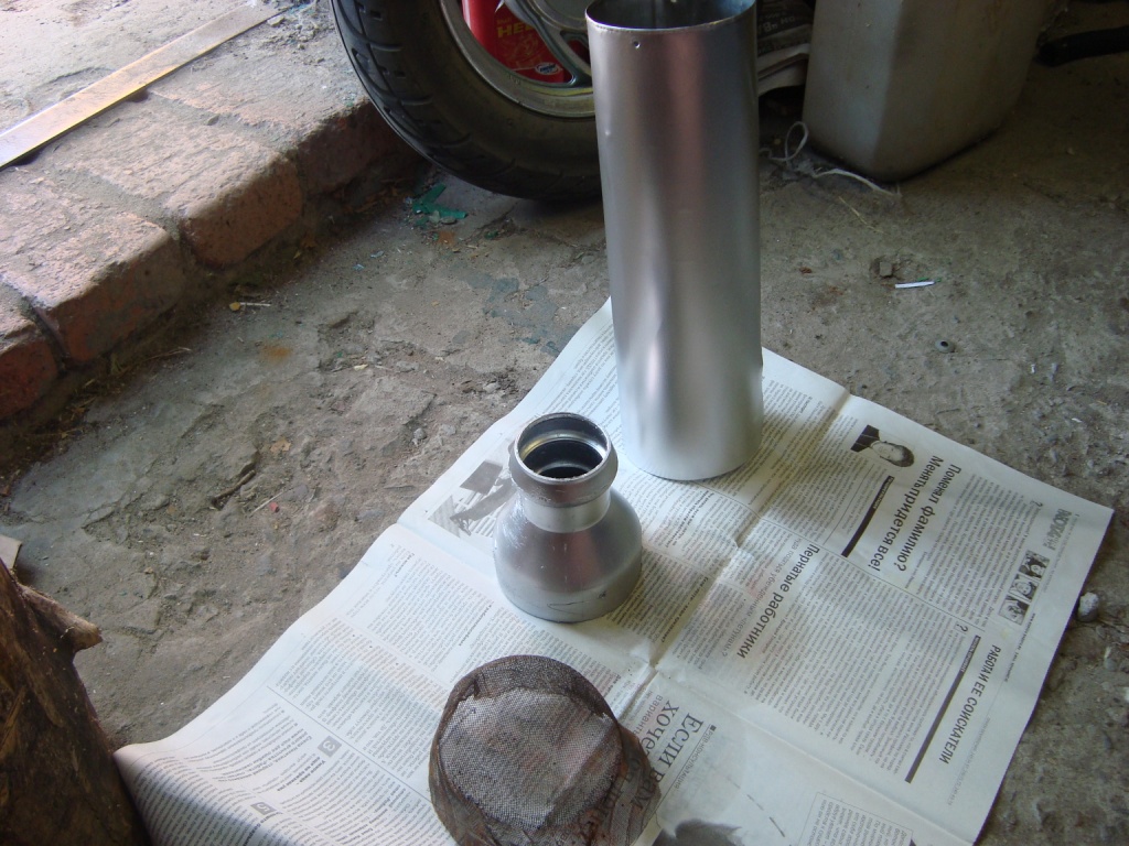

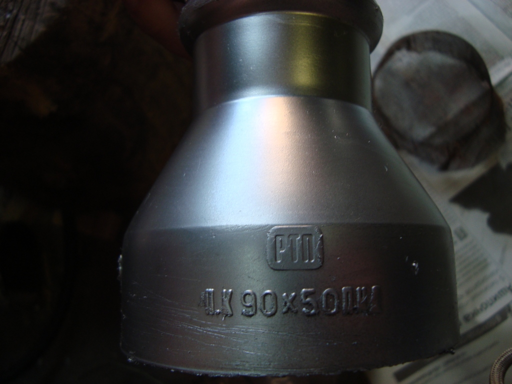

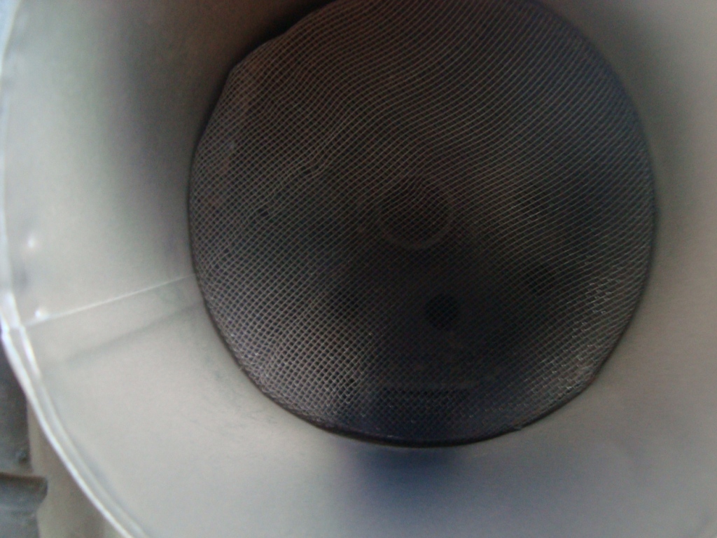

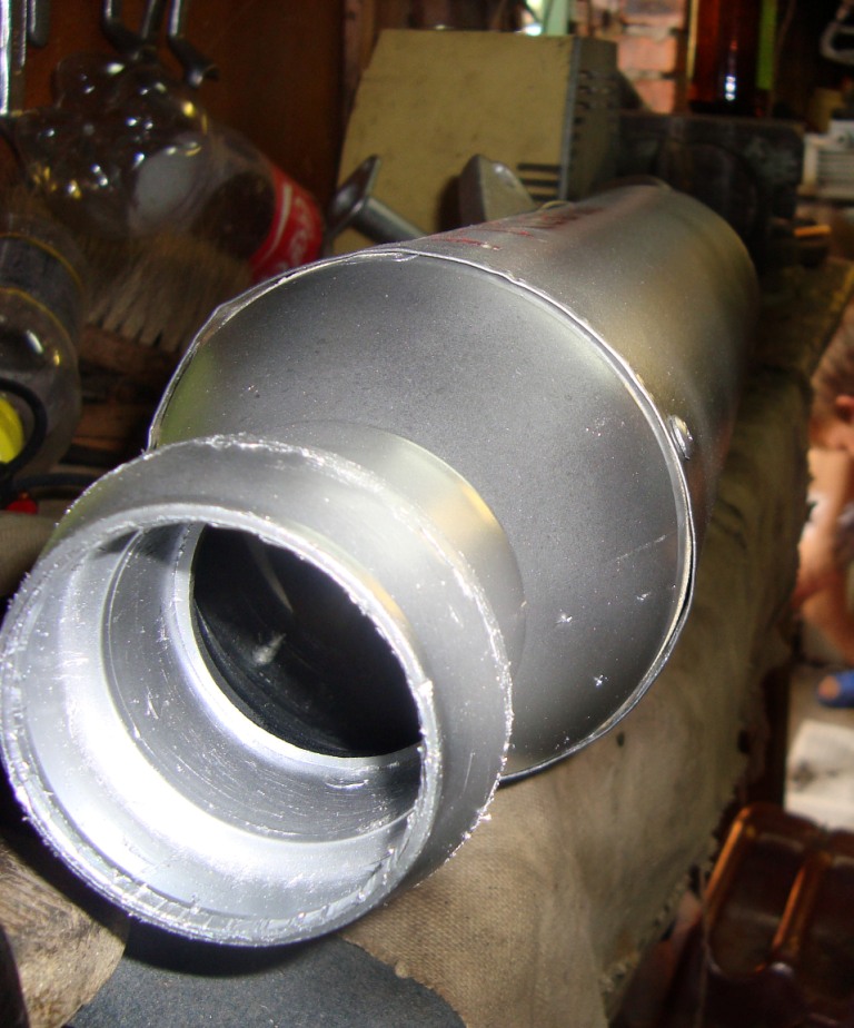

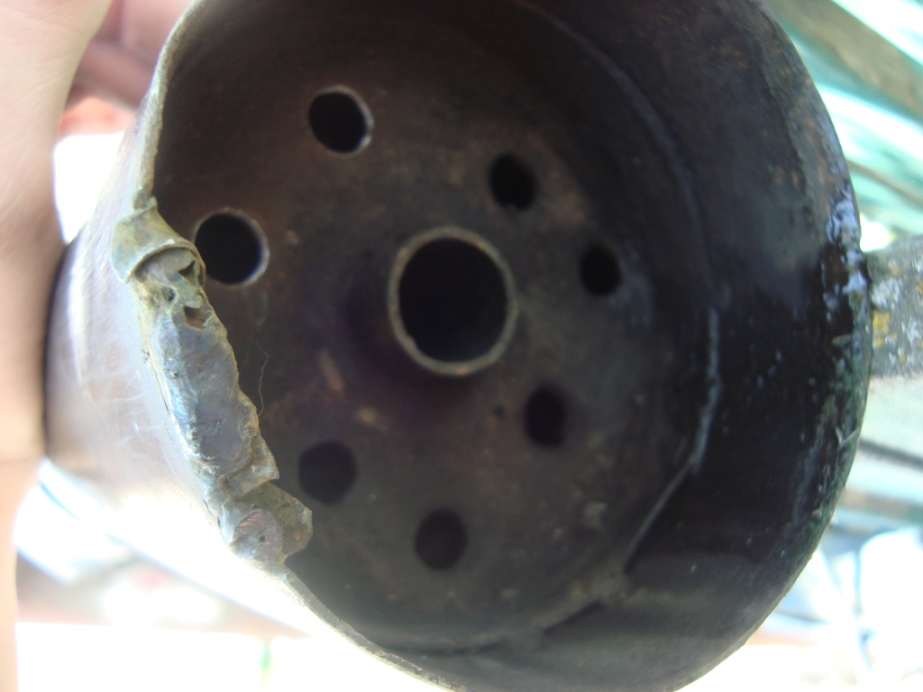

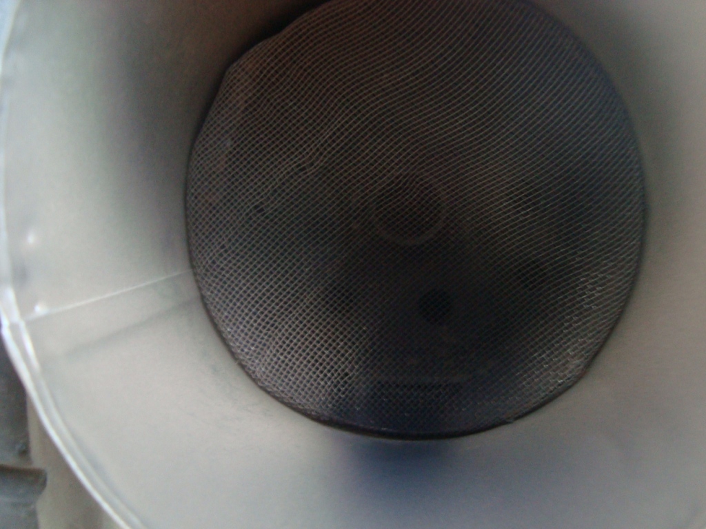

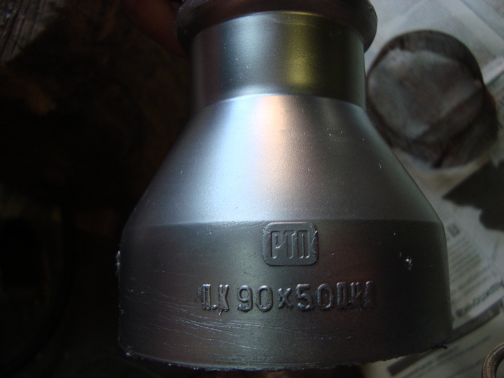

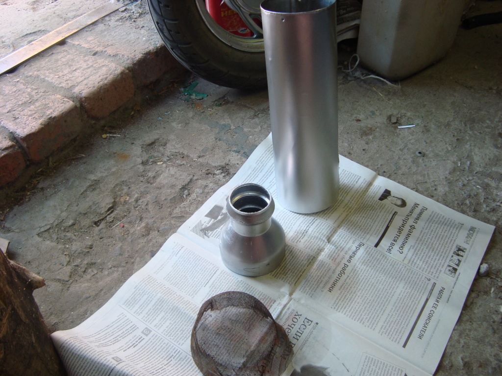

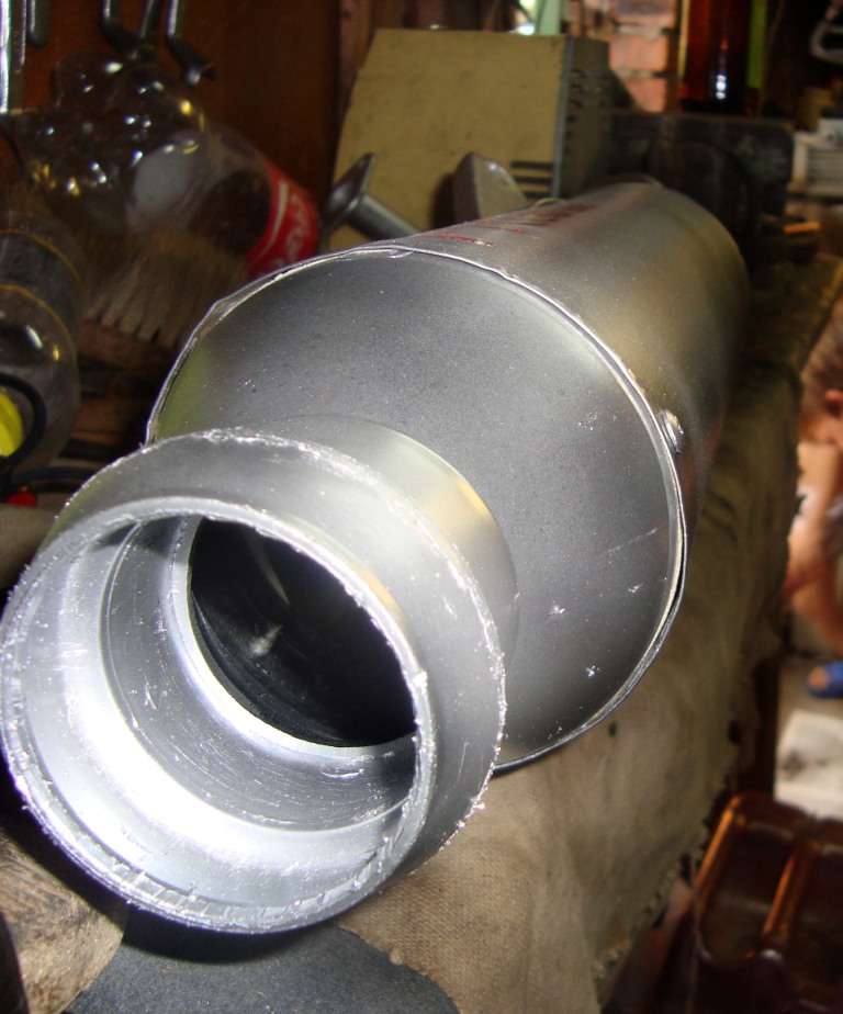

Ну вот собственно щас все и объясню!!!
Комментарий к файлу: Размерность наконечника.
DSC02842.JPG [ 252.1 KiB | Просмотров: 5871 ]
Комментарий к файлу: Это то что нам нужно , сеточка, бочёнок , как уже говорилось от вина , но можно при желании сделать самому, и наконечник я взял от канализационной трубы , когда менял....

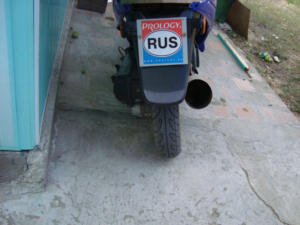

DSC02841.JPG [ 307.31 KiB | Просмотров: 5874 ]

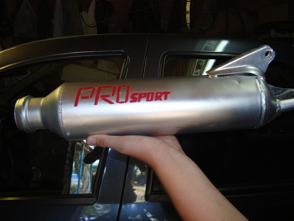

Комментарий к файлу: Отрезаем глушитель , т.е заднюю крышку, сверлим отверстия по кругу , лучше всего после каждого пробовать звук.
DSC02845.JPG [ 249.03 KiB | Просмотров: 5876 ]

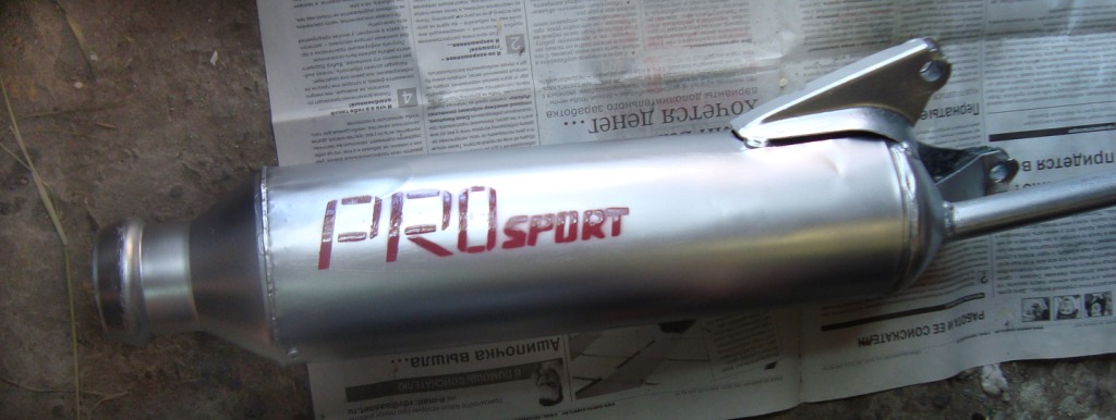

Комментарий к файлу: Это готовый вариант моего глушителя.
DSC02854.JPG [ 268.39 KiB | Просмотров: 5877 ]

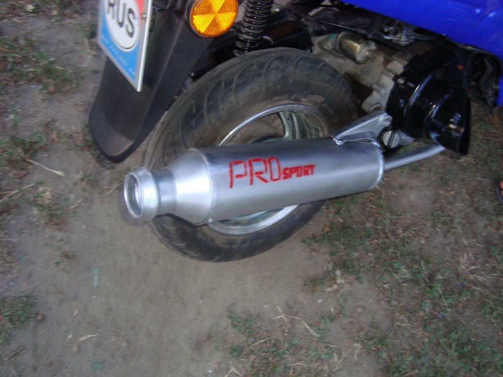

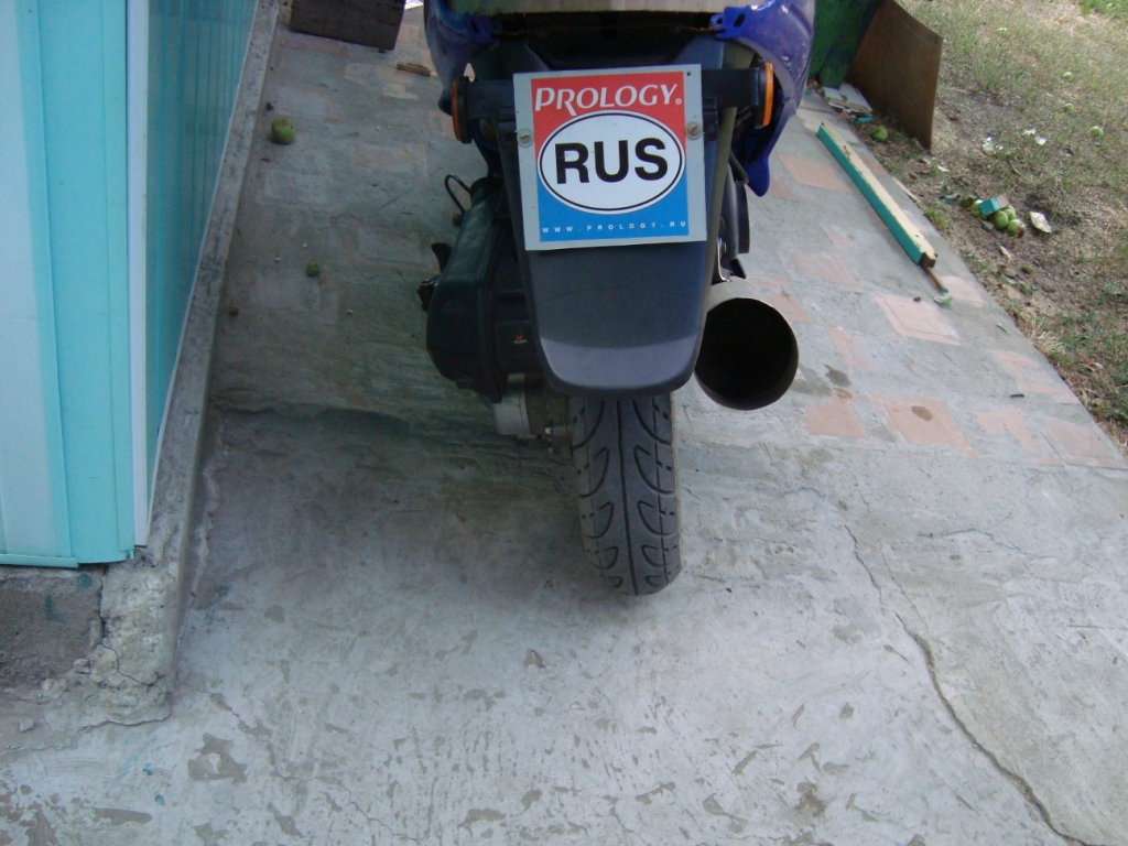

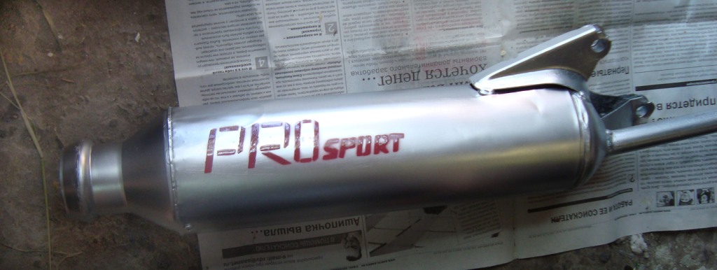

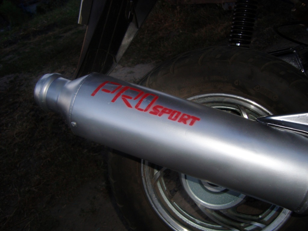

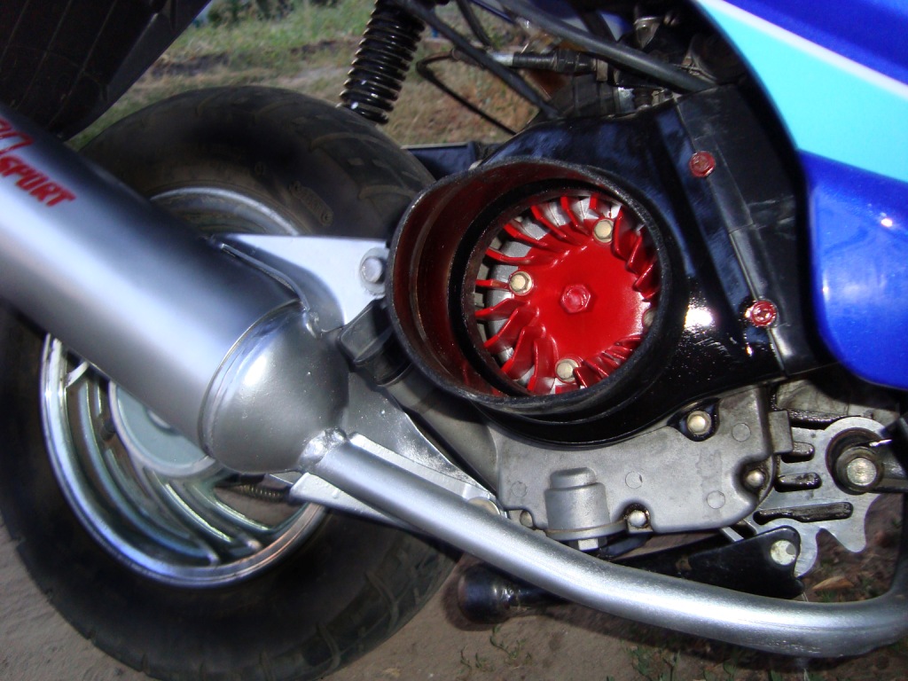

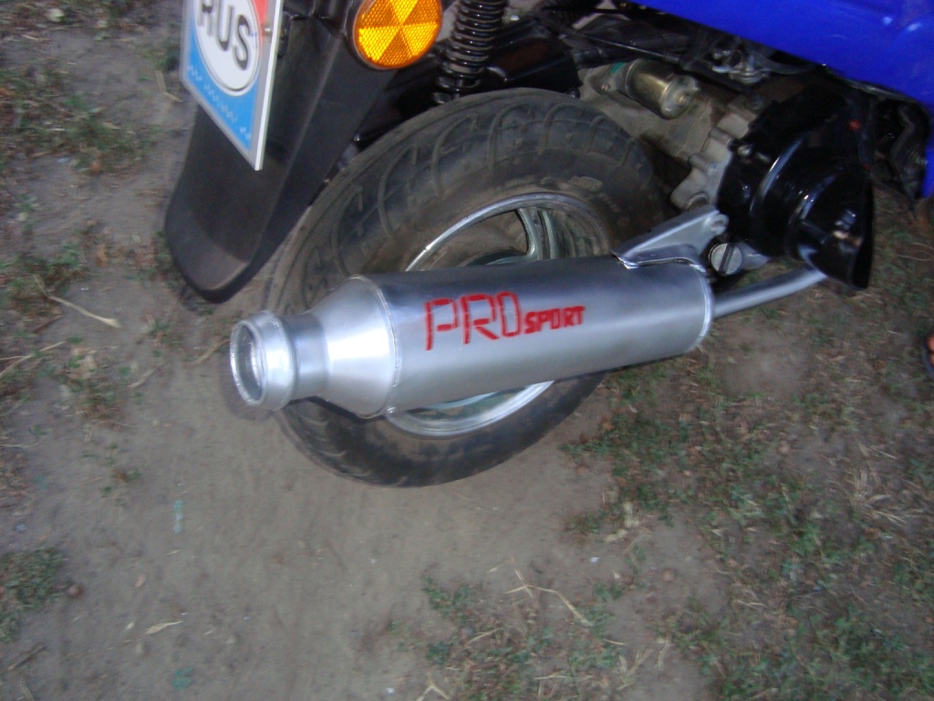

:-D Отрезаем, сверлим, ставим сеточку, одеваем бочёнок, вставляем наконечник, закручиваем саморезами , красим в любой ваш цвет, при желании и надпись можно , у меня это PRO sport.
Ну вот и все , ещё фото
DSC02889.JPG [ 284.15 KiB | Просмотров: 5873 ]
DSC02893.JPG [ 141.08 KiB | Просмотров: 5872 ]
