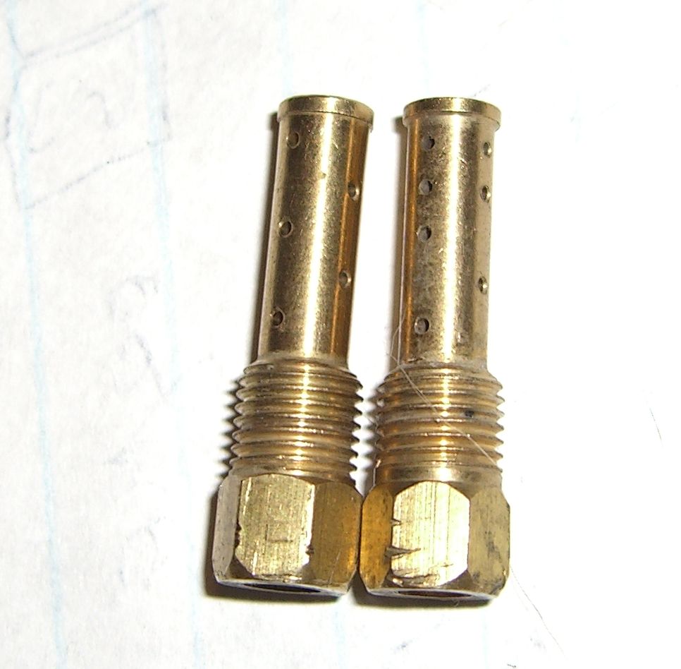

Здравствуйте.
Подскажите кто разбирается в жиклерах и карбюраторе какая эмульсионная трубка главного жиклера предпочтительнее?
Просто разобрал старый карб, а там трубка с большим количеством отверстий чем в стандарте.
