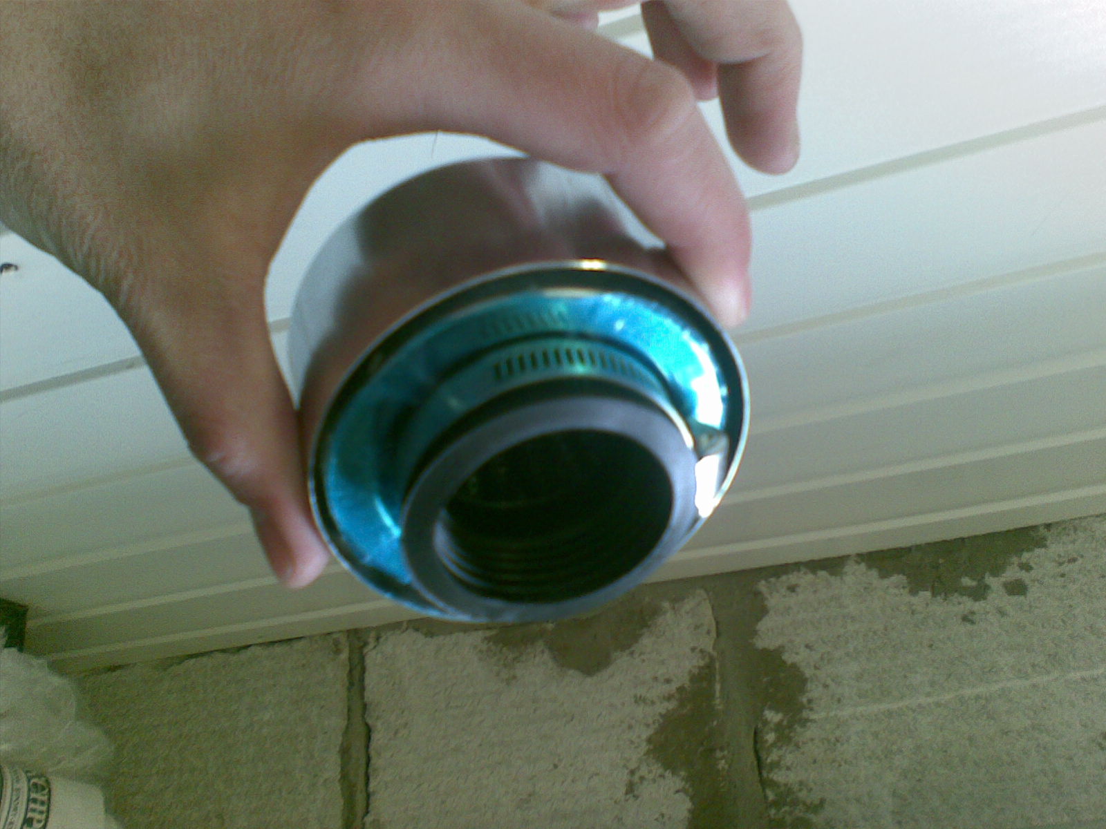

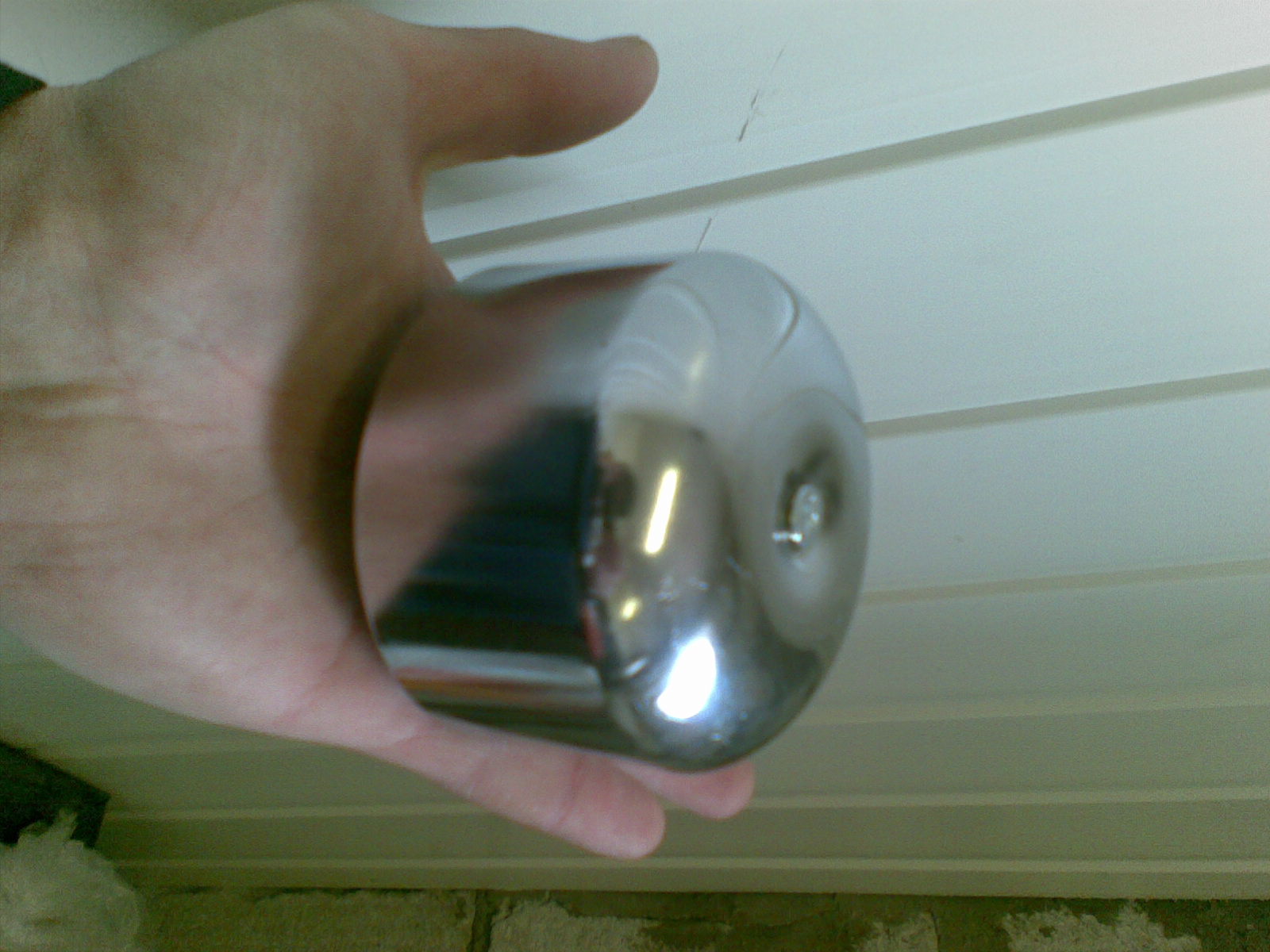

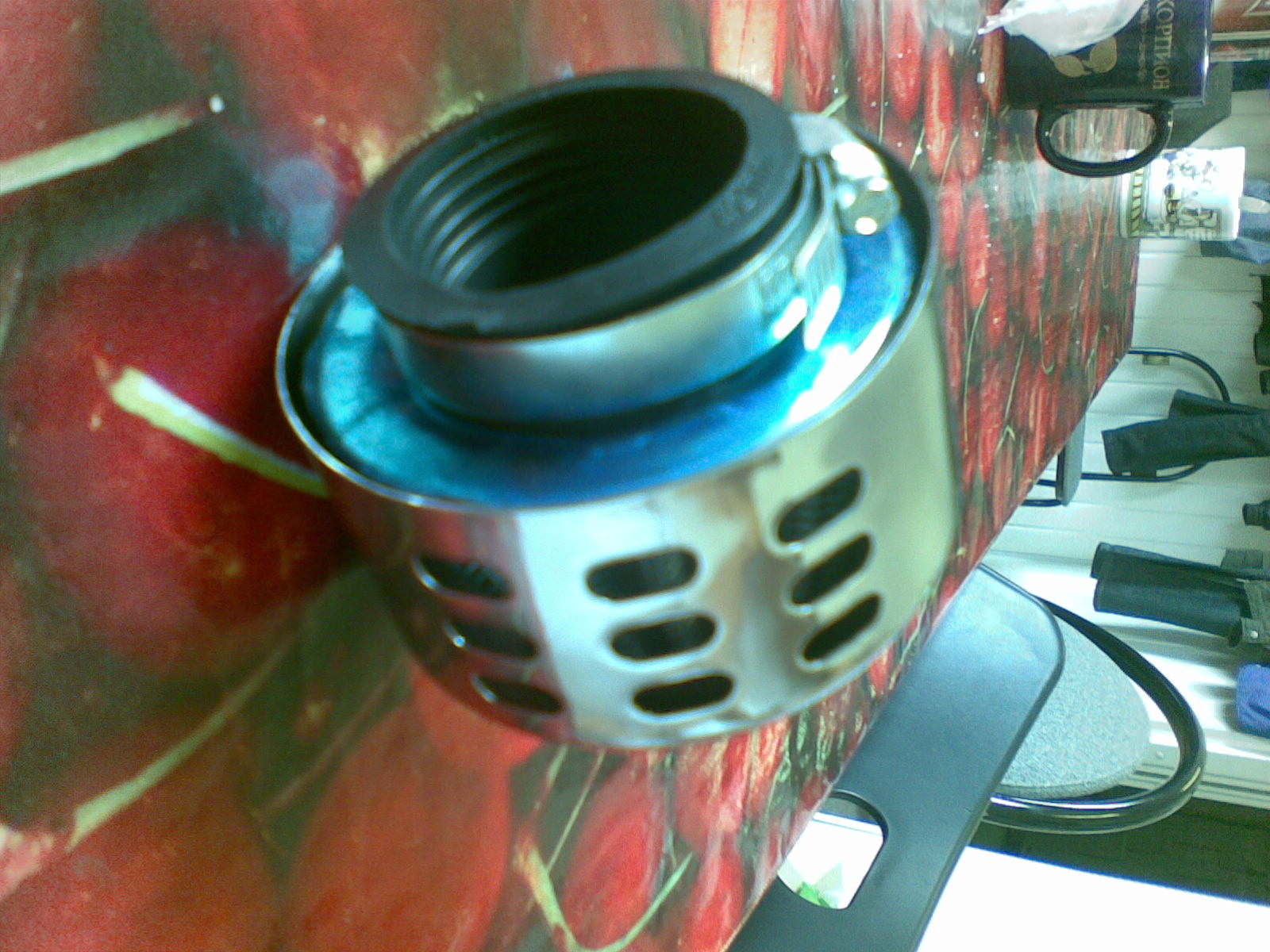

всем привет.подскажите я сегодня приобрёл фнс и это называется с защитой от грязи

или это просто так для красоты этот стакан хромированый.

Кроме патрубка и "колокола" ничего хорошего в нем нет, он такой же, как описанный выше фильтр без грязезащиты.

Мне же кажется, что это не плохой фильтр ( в плане защищеннсоти от грязи ). Дырочками, которые вырезаны в стакане, ставь в ту сторону, где меньше всего грязи будет лететь.

Кому "кажется" - купите и разберите этот "фильтр", или почитайте описание мое в этой теме выше...
ЗЫ. колокол с дырочками рулит - но дырочки вниз надо, тупо, чтобы все стекало/опадало, а насчет "вправо" - это для реальных понтов наверно...
