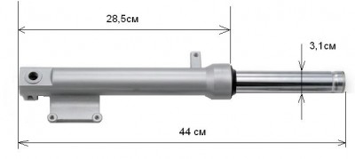

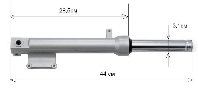

огромная просьба ко всем:у кого Хонлинг QT-11, QT-13, QT-11A, QT-11B QT-7D ( с дисковыми тормозами) измерьте пожалуста штангелем диаметр перьев и есть ли проточка под болт в траверсе. и выложите размер в этом топике. заранее благодарен
У меня не honling, а Baotian попия honling Joker 125 вот его перо:
baotian.JPG [ 15.2 KiB | Просмотров: 4421 ]

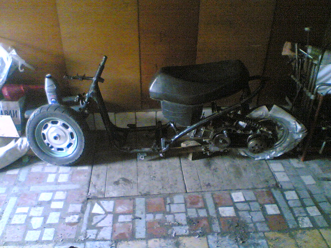

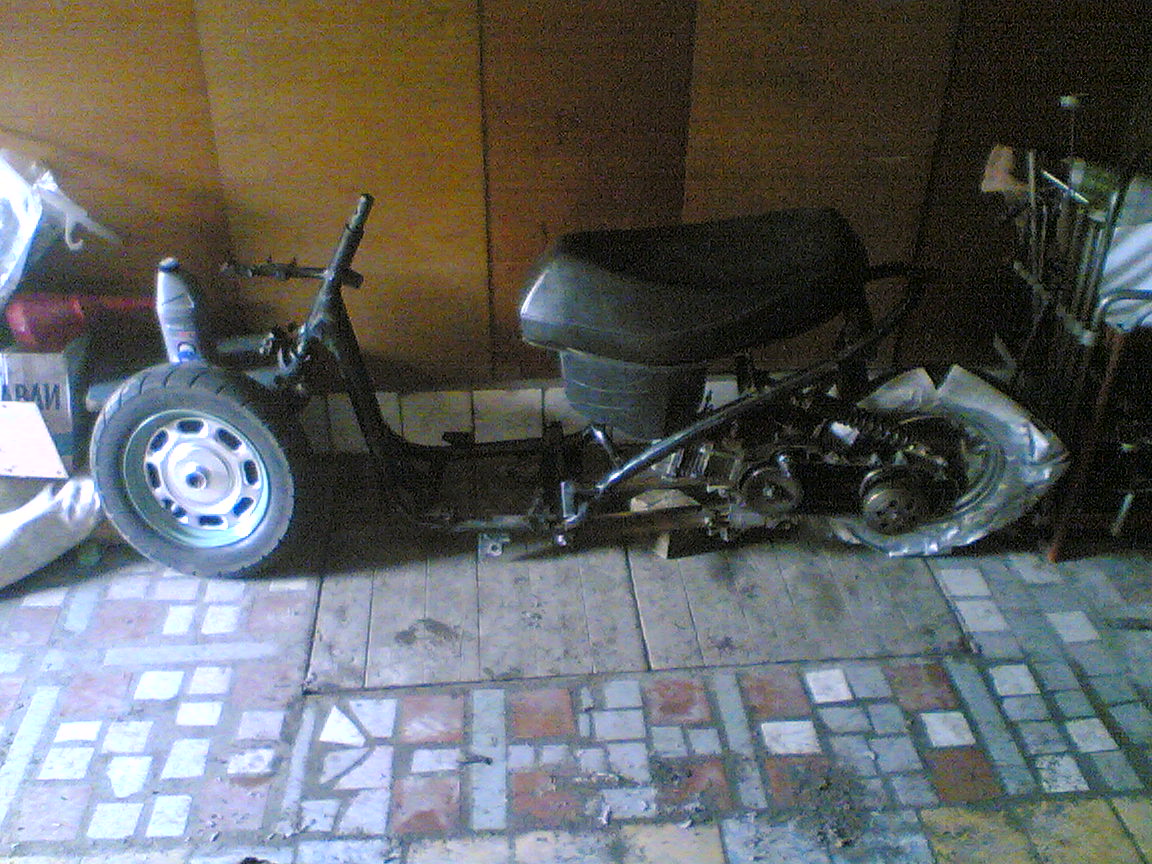

для того чтоб не думали что я балаболю вот фото: возможно будет более короткий подрамник, но занижение просто ппц ,о чем говорит фраза
коллеги(цитирую): "Вова, ты е...нутый на всю голову"
Комментарий к файлу: примерочный макет, третий подрамник длинна 320мм
