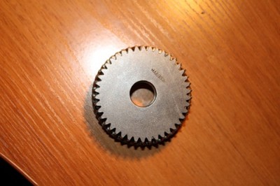

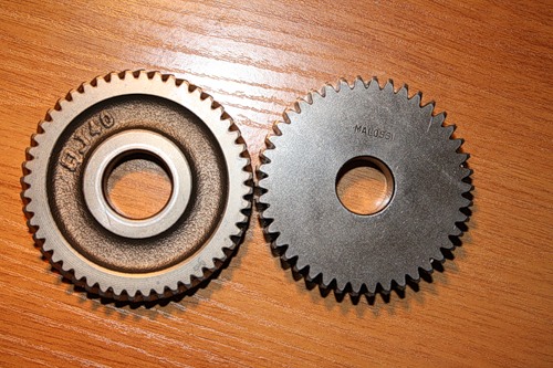

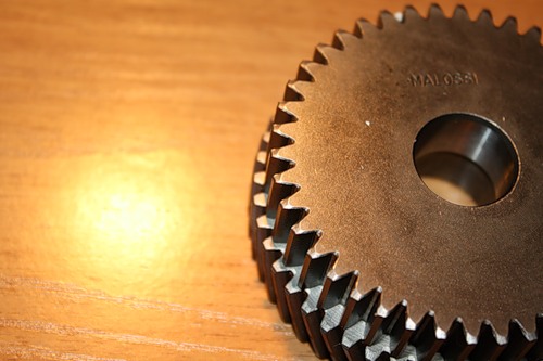

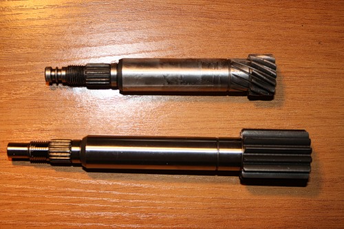

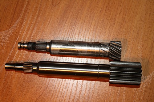

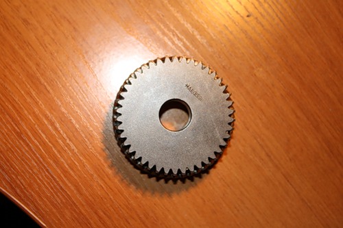

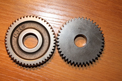

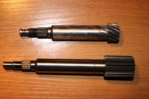

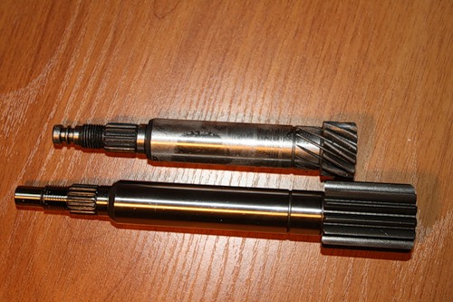

Ну вот наконец то я получил посылку.Короче это не подойдет однозначно, они на Тактик.Получается что редуктор у меня короткий, а у тактика длинный.

Нипримерял? может влезет и не упрется? На тактик по длине вала подойдет.
Есть возможность обточить конец шестерни под подшипник, который у нас неставят или обрезать и в скиф с шайбами.

Нашел контору которая мне все сделает по аналогу (Malossi) только под мой редуктор.так что все еще в теме.Завтра цену скажут на ВАЛ и Шестеренку.

Утвердил заказ на изготовление вала и шестеренки 14/42 придаточное число 3 под мой редуктор.Цена вопроса 8000 руб. дорого потому что из специального сплава который не боится трения(тефлоновое напыление).Гарантия 3 года.

Нету редуктора моего однозначно.Везде длинный вал.Дорого потому что с тефлоном.Зато гула не будет от редуктора и трение уменьшится.Да и вообще у меня уже обратной дороги нет, меня тема с редуктором заморочила.Один раз заплачу зато потом надолго забуду. и гарантия есть на 3 года если что с ним случится, даже если гул появится.

Чуть переиграл заказ.Не 14/42, а 15/41.Долго думал,считал и решил что все же 14/41 будет оптимальный вариант.Может в дальнейшем сделаю себе и 15/41.Жаль только что теперь заказ ждать еще 2 недели.
Кстати мастер сказал что качество шестеренки стоковой QJ40 гораздо выше чем у Malossi и что такие шестеренки в России вообще не производят.Он еще сказал, что это высоко точная отливка из монолита и качество фрезы на высоте, судя по всему эти шестерни из Японии или сделаны в Китае на Японском оборудование.
