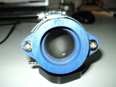

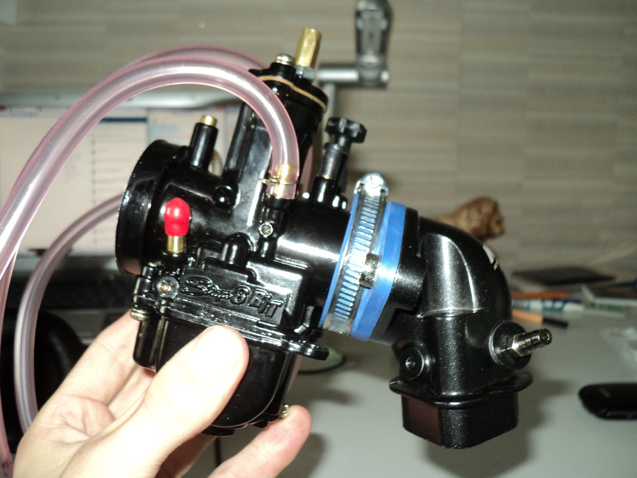

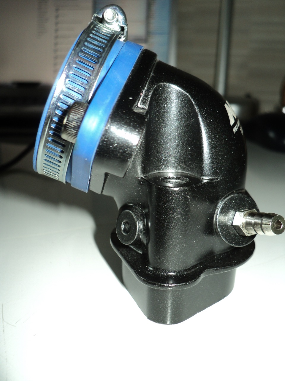

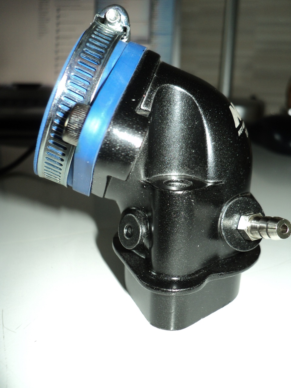

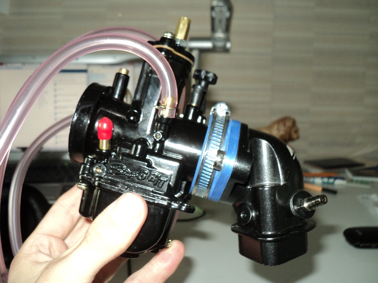

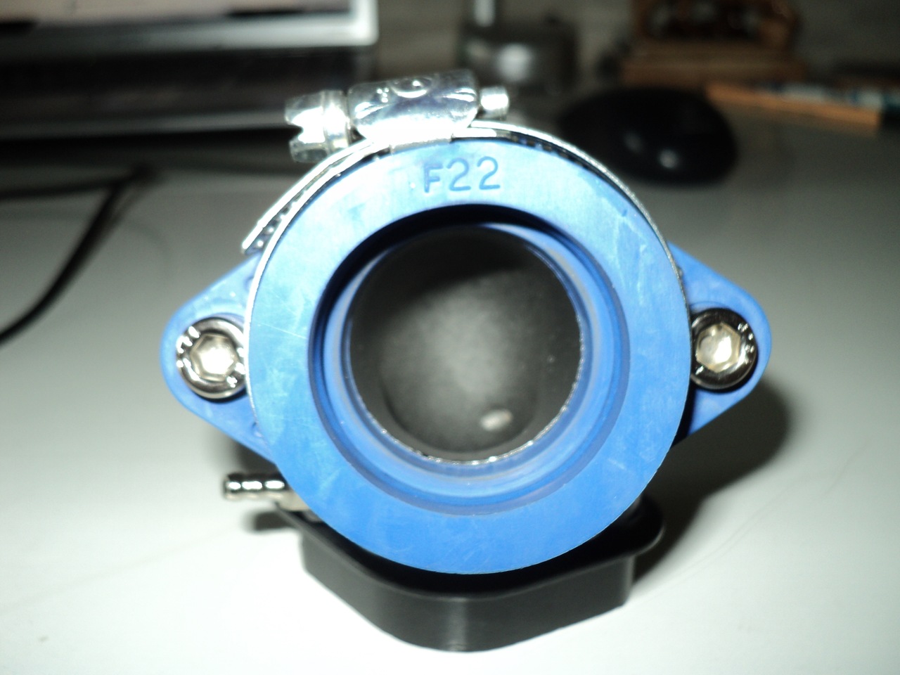

vladick да на впускном есть переходник, точно такой же идёт с карбом только чёрного цвета, один в один =) мало что порвётся, просто заменить, или спокойно купить =)
ВОт:
z_c6094c6a.jpg [ 279.64 KiB | Просмотров: 6458 ]
z_7144ea4e.jpg [ 192.19 KiB | Просмотров: 6458 ]
z_3e7f1405.jpg [ 266.1 KiB | Просмотров: 6458 ]
