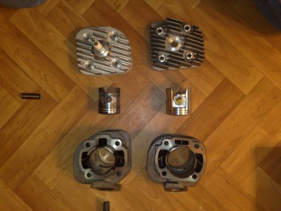

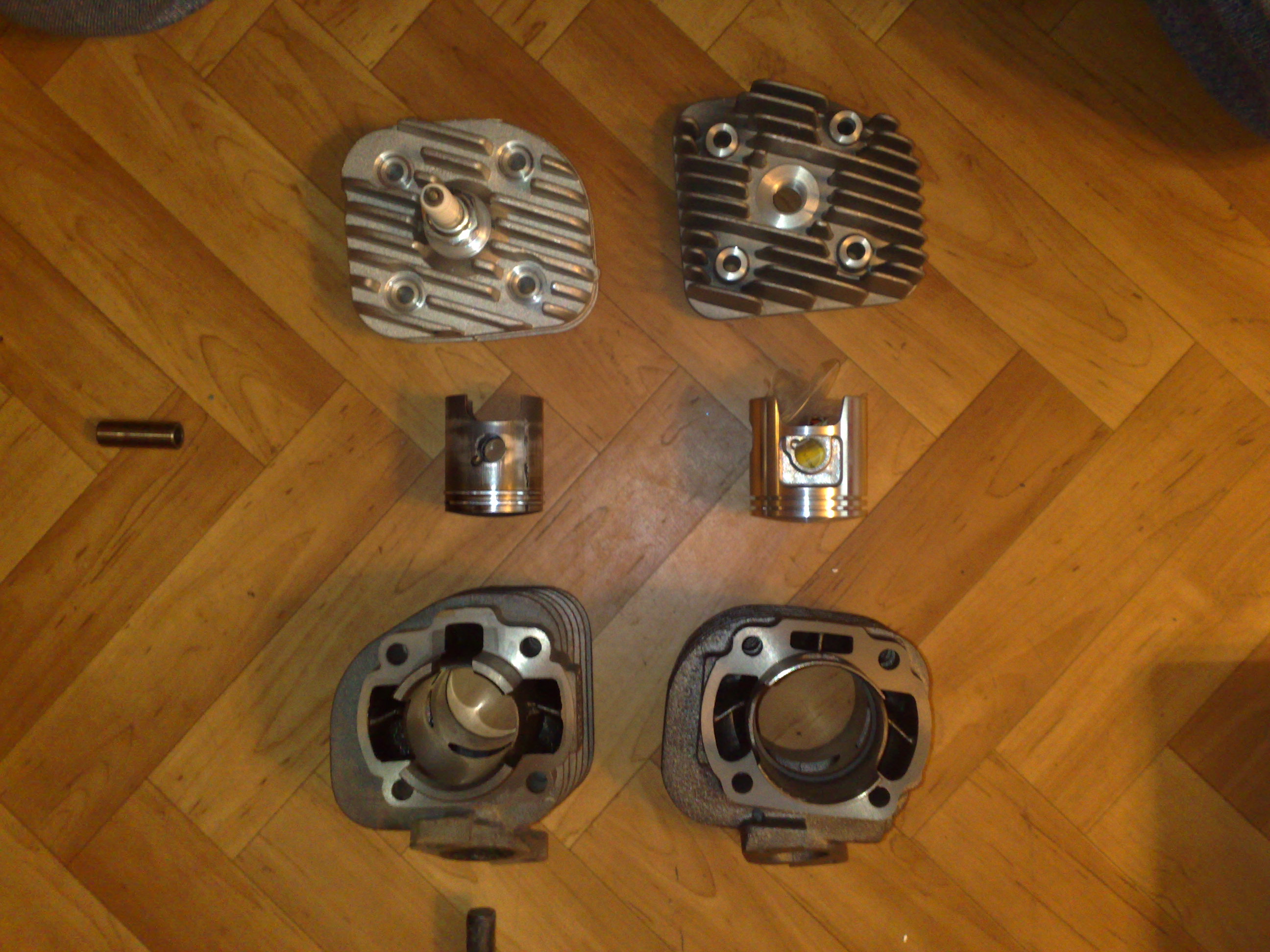

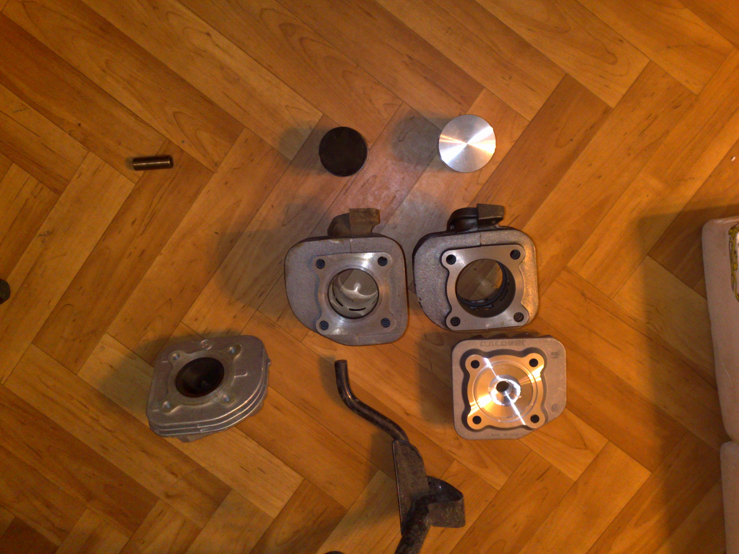

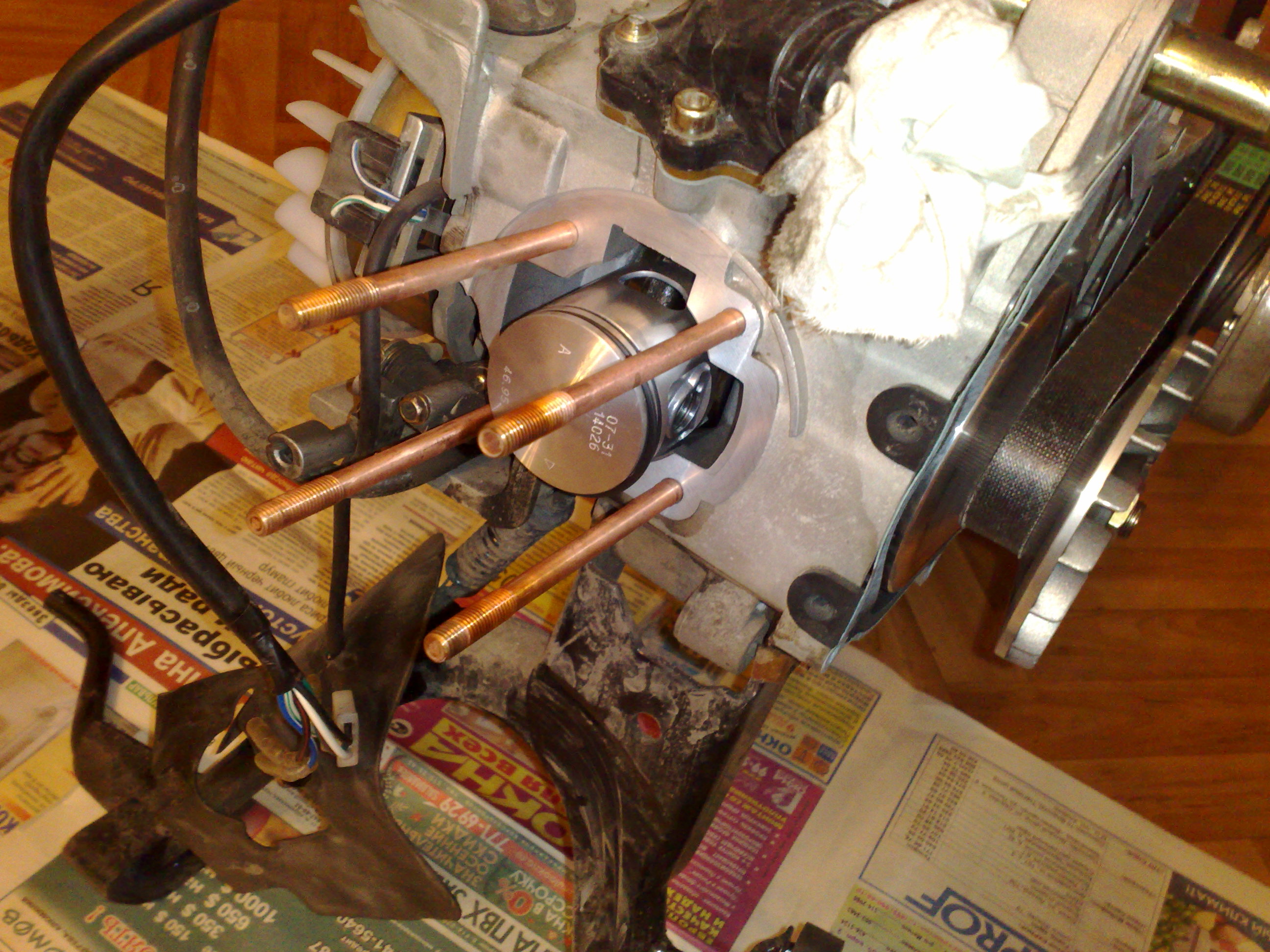

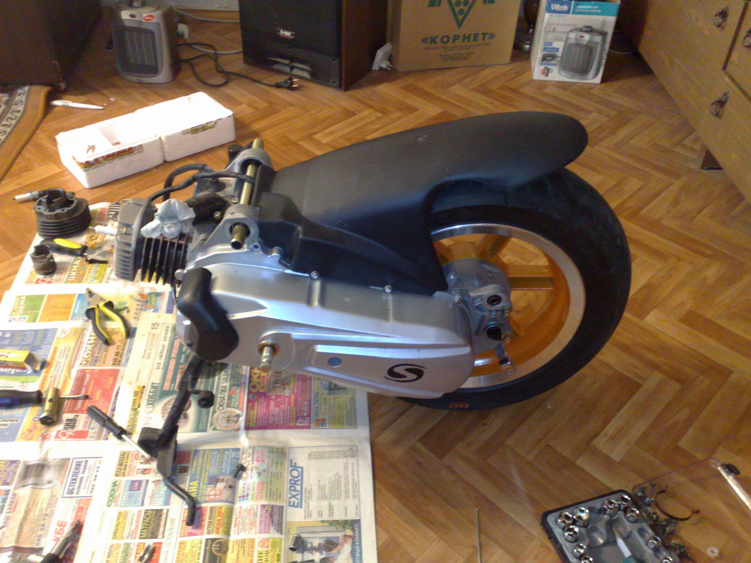

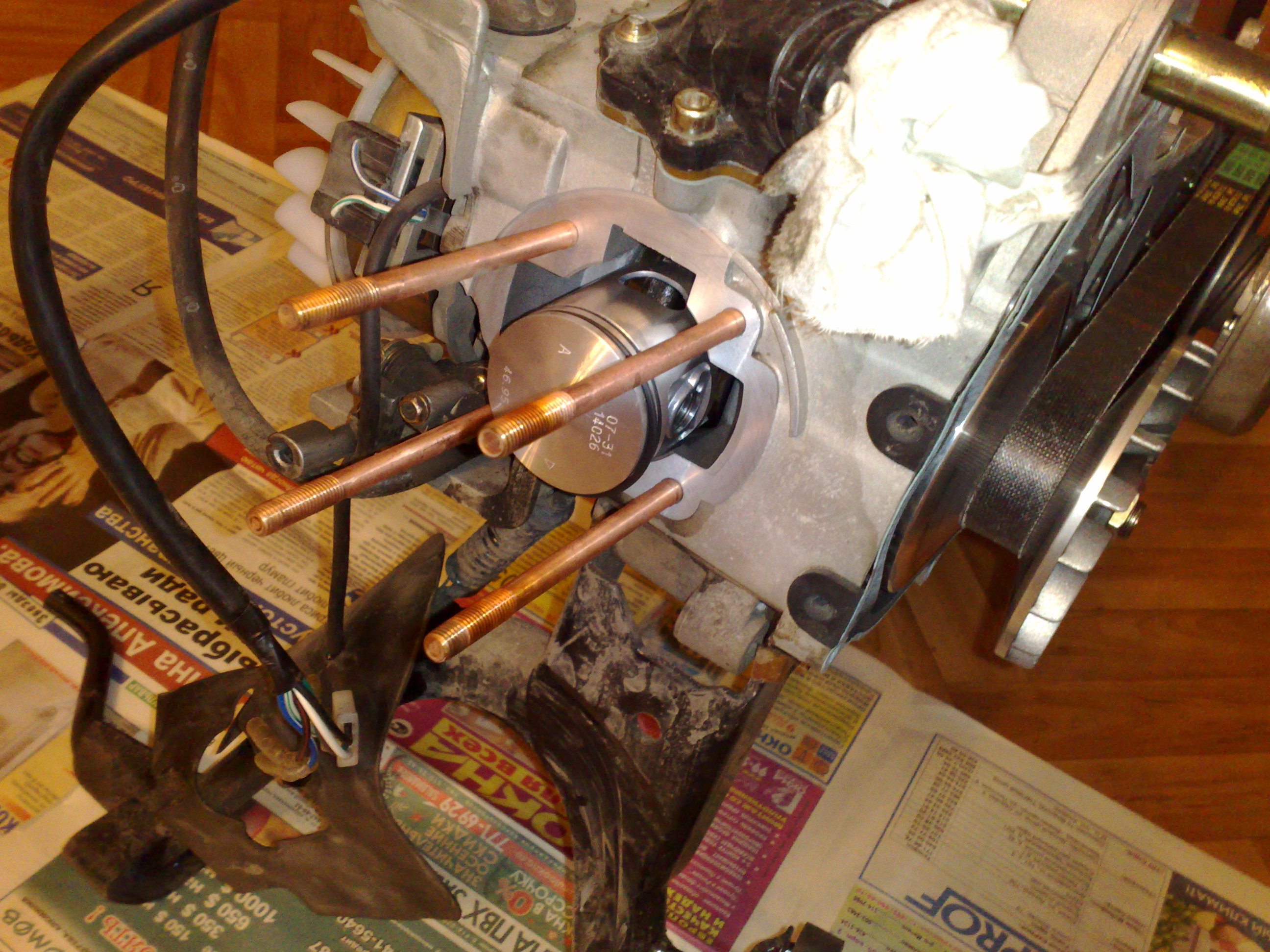

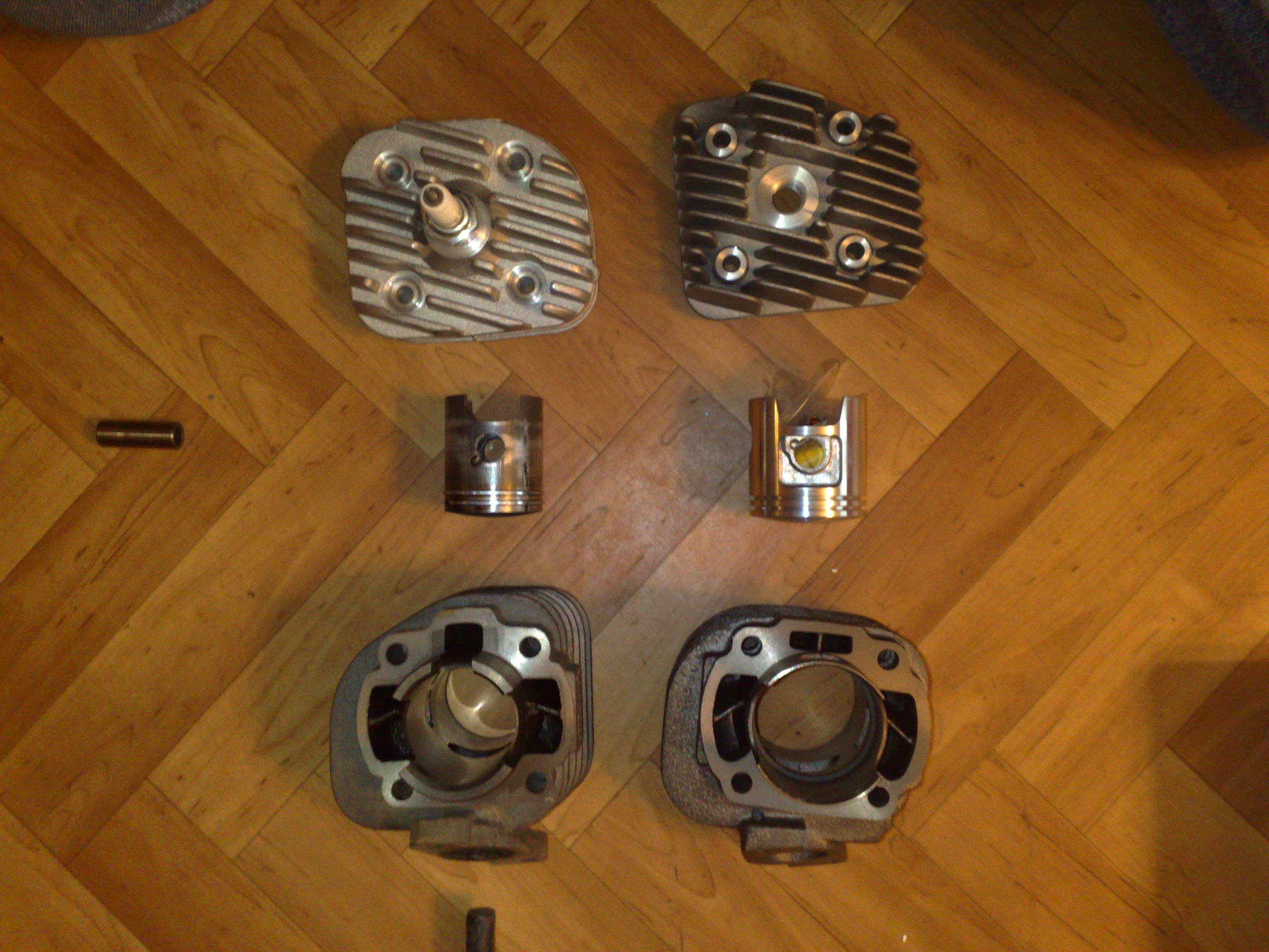

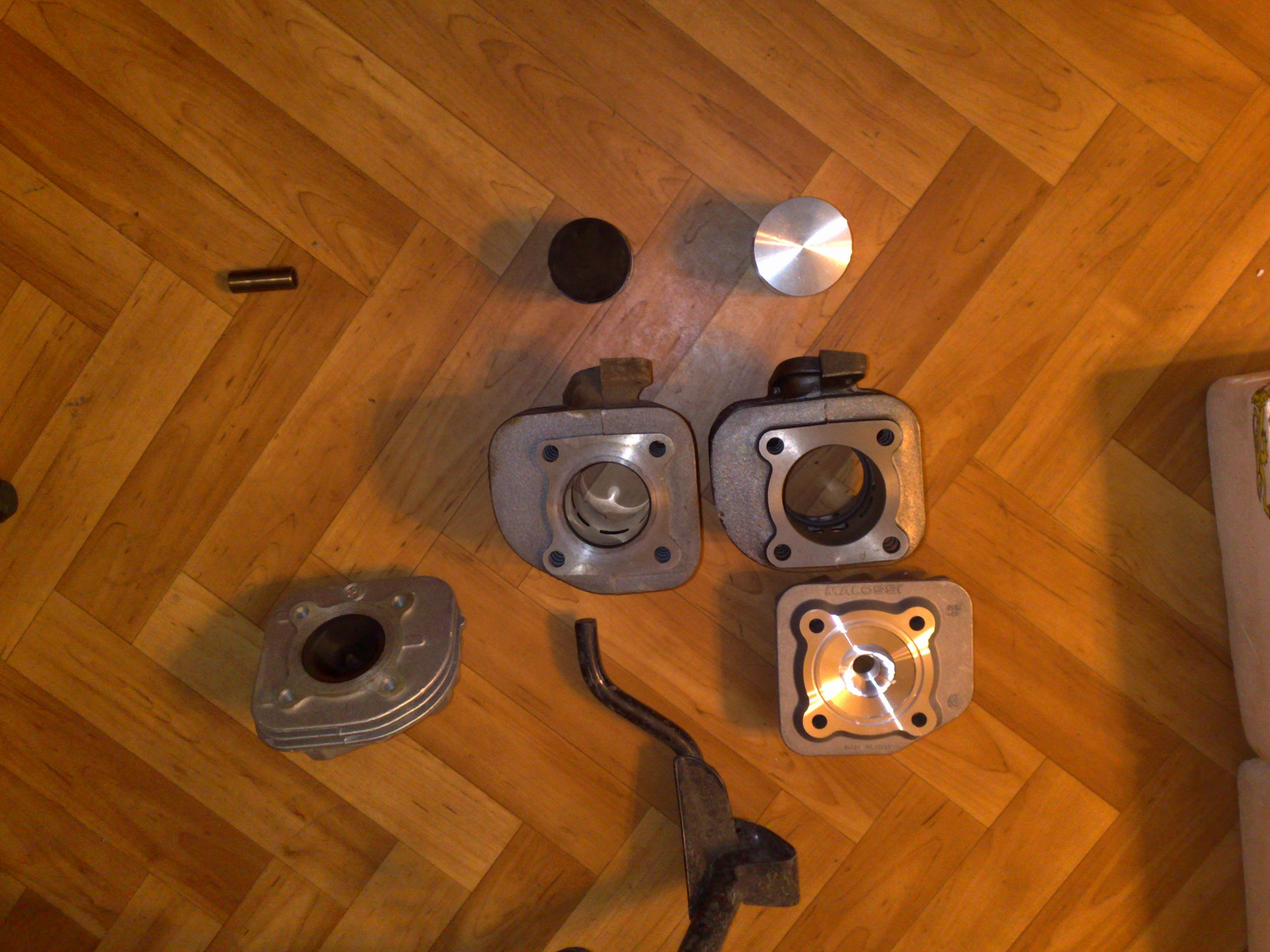

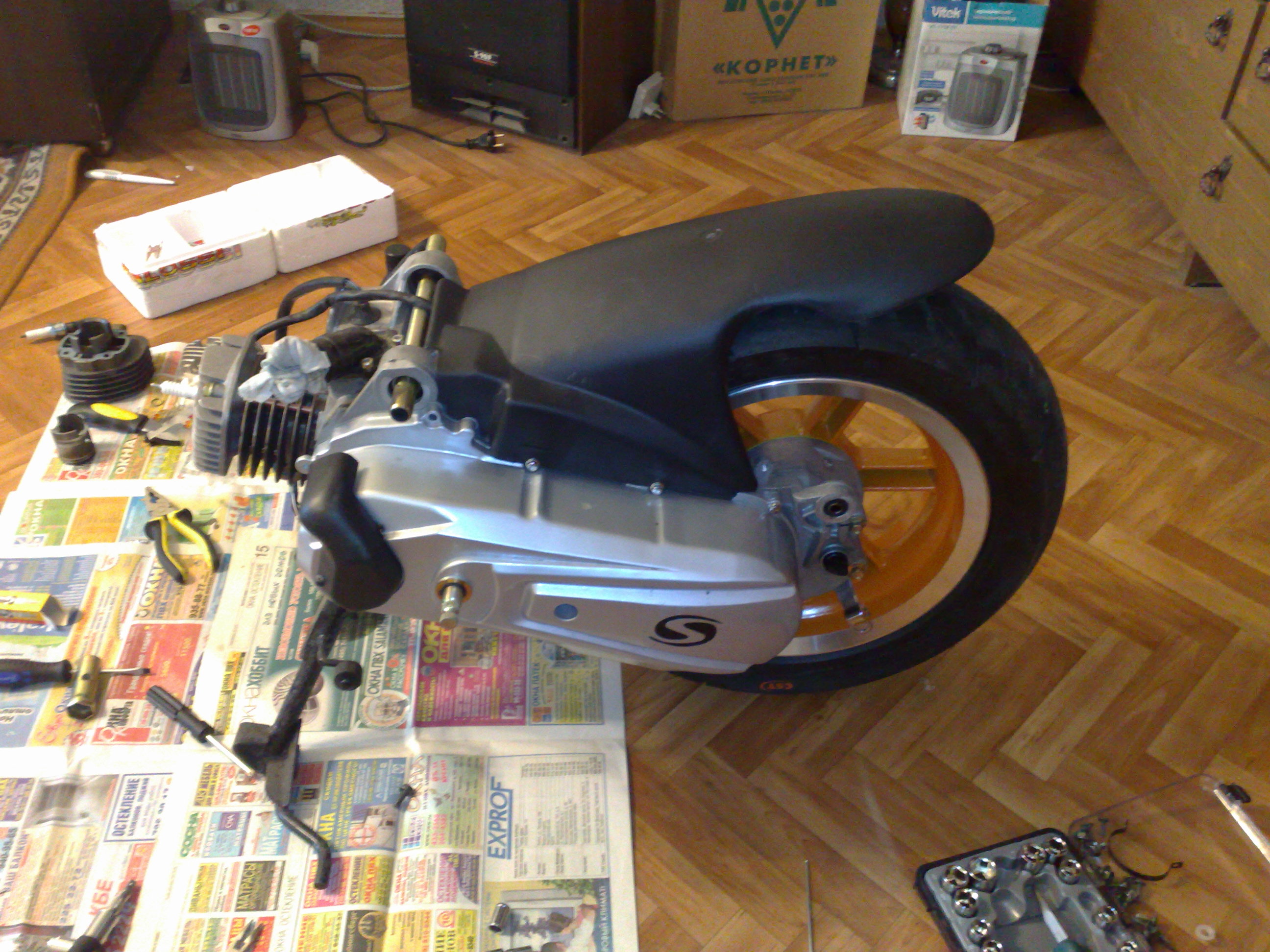

Вот тюнинг стелс тактик 50 с картинками:
23052008312.jpg [ 924.59 KiB | Просмотров: 6033 ]
22052008304.jpg [ 600.19 KiB | Просмотров: 6033 ]
22052008308.jpg [ 811.71 KiB | Просмотров: 6033 ]
22052008309.jpg [ 789.4 KiB | Просмотров: 6033 ]
22052008310.jpg [ 944.89 KiB | Просмотров: 6033 ]
