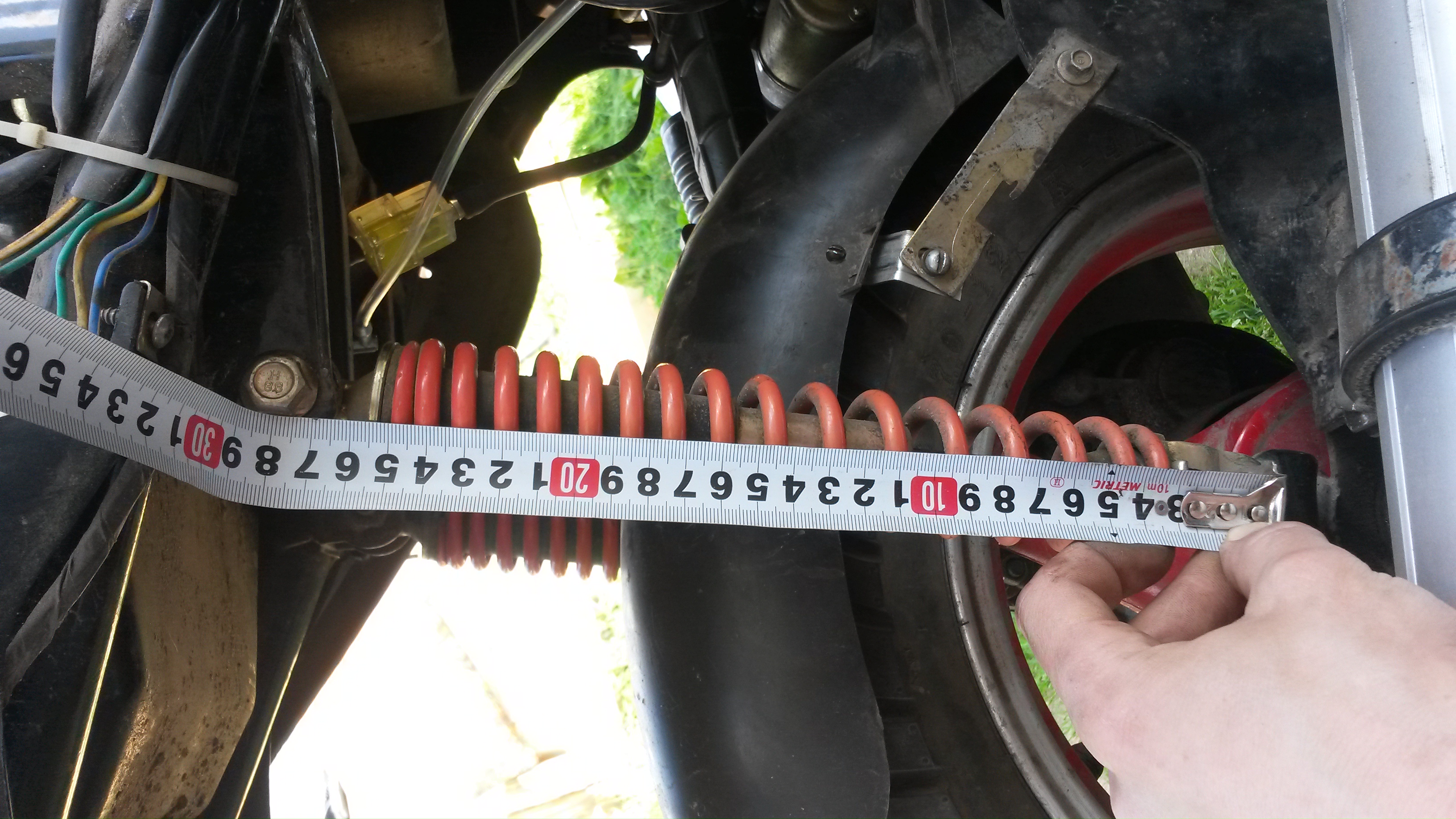

Вечер добрый. Может кто подскажет. Все же, какая длина заводского амортизатора на Хонлинг навигатор qt 13. Просто сейчас не возможности замерить.
Все спрашивают про них. А так и не кто не отписывается какие установили. Длина, марка.

На QT-13 должны быть 310мм. А какие это кому что нравится. Я на такого типа мопед (Копия Хусара) ставил Макиду, мне нравились, но кому то жестко, как говорится на вкус и цвет.

Насколько знаю на Хонлингах стоит сзади резина 120/70, при такой размерности стоят аморты 310мм, а там где в стоке резина 130/70 ставятся 280мм.

Резина 120/70. Это я помню. Скутер, 2007 года выпуска. Может все поменялось за это время, стали ставить выше или на оборот меньше амортизаторы ?

Да все время китайцы так ставят на копию Хусара при 120 резине 310мм, при 130 резине 280мм. Был у меня Хонлинг 2008 года Бумеранг при 120 резине стояли аморты 310мм

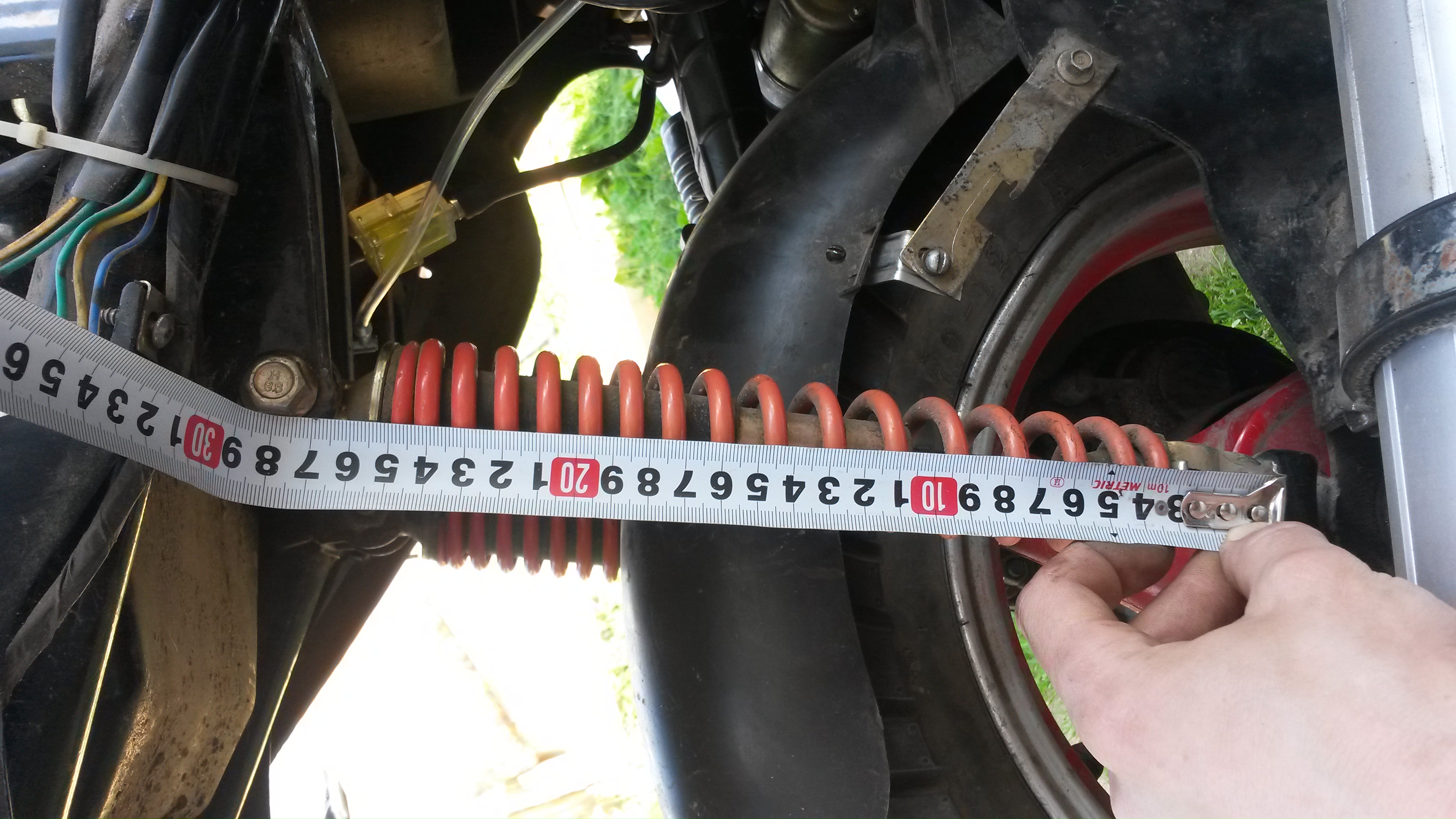

Скажу точно, что у Honling Navigator QT 13, размер амортизатора 280мм. Сегодня сам замерил.
20140524_105804.jpg [ 1.79 MiB | Просмотров: 7102 ]
