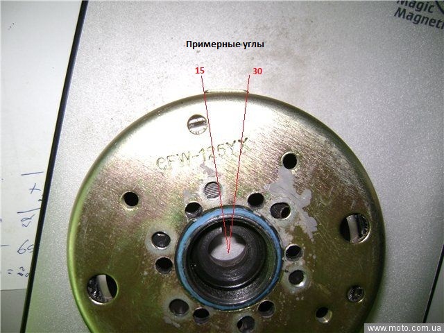

funix тот ротор стоит слева(направление движения против часовой стрелки) и первым идет положительный импульс,при заходе полоски под датчик,в последовательности:подъем из ямки 34гр,подпиленная часть на 28 гр и далее на 20 гр.Отрицательный импульс при сходе с полоски 15 гр.Чем выше обороты тем большая амплитуда сигнала вырабатывается датчиком и происходит регулировка от 20 до 34,при уменьшении оборотов сигнала от спиленных частей не достаточно для открытия тиристора в CDI.

Про наш генератор я писал выше.Если у нас поменять провода,то будет не запаздывание,а слишком раннее тогда.Данный тип переделки нам не подойдет.
Про ямку считаю ,что придется помучится при настройке,а так 28 гр и 15 обусловленные наплывом на роторе,предусмотренные производителем,вполне хватит.Автор,конечно, мог купить такой тип камута

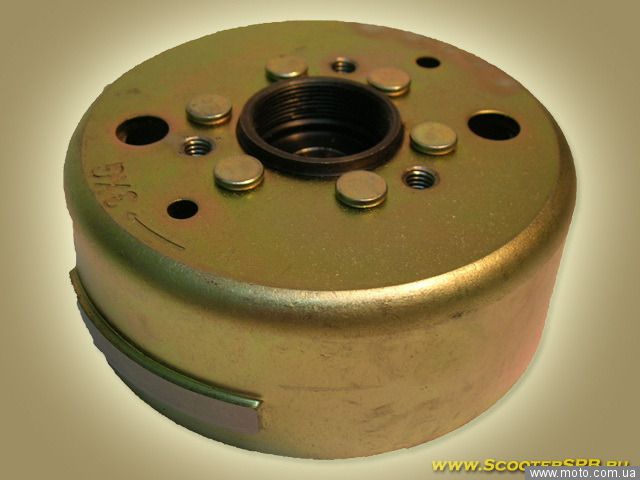

Кик пинает потому что камут работает,скорее всего,по одному раннему углу,в 4Т это примерно 30гр.
1.jpg [ 106.37 KiB | Просмотров: 7408 ]
А вот видео сильно раннего зажигания :-D
ротор ямахи:
2.jpg [ 33.13 KiB | Просмотров: 7407 ]

Эпикуреец ротор от ямахи я не зря показал и видео привел,что будет если поменять провода на датчике,у данного скутера.У стелса 50сс такой же ротор.
