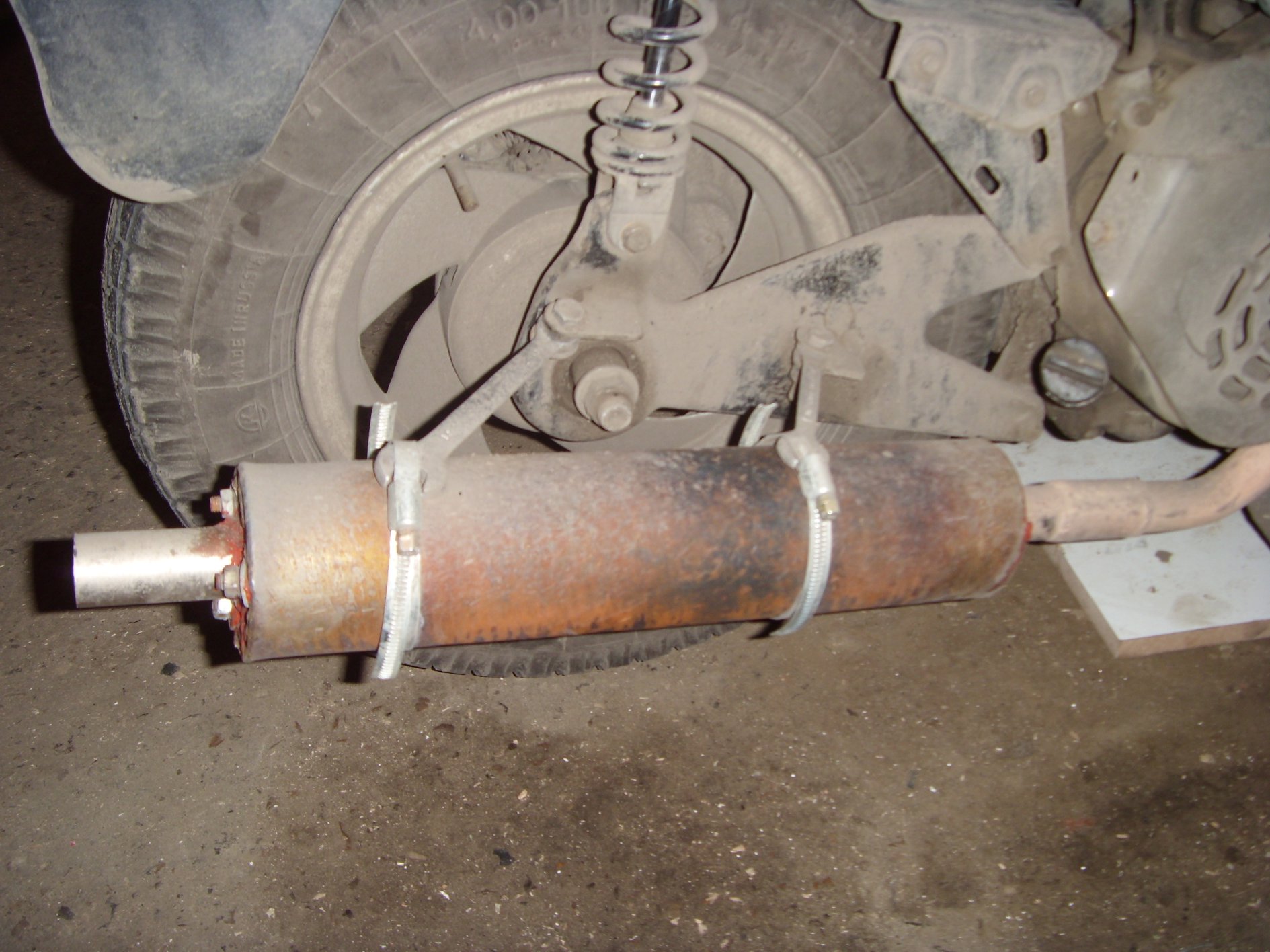

Для начала фото
3.JPG [ 336.34 KiB | Просмотров: 4821 ]

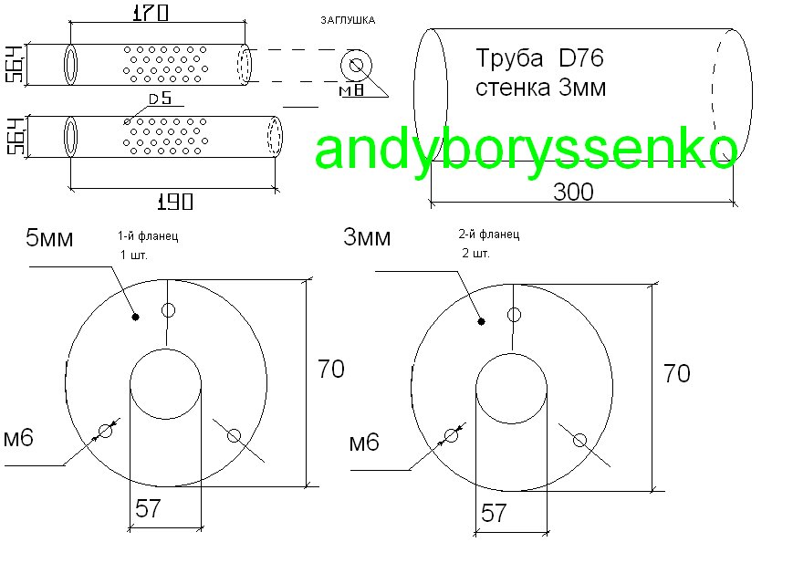

Раз чертёж
00.JPG [ 71.69 KiB | Просмотров: 4821 ]

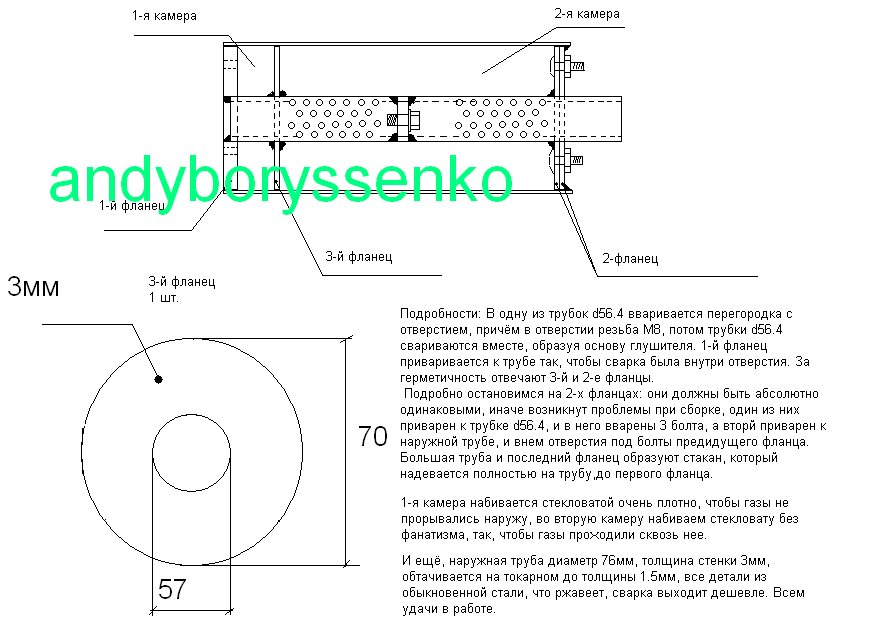

Два чертёж. Если что, модераторы поправте...
10.JPG [ 117.85 KiB | Просмотров: 4821 ]

Чёт я не понял назначение первой камеры за третьим фланцем не имеющим отверстий кроме ф57....
Мож кто пояснит?
