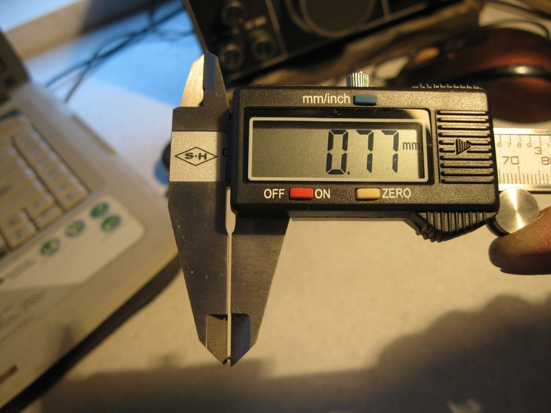

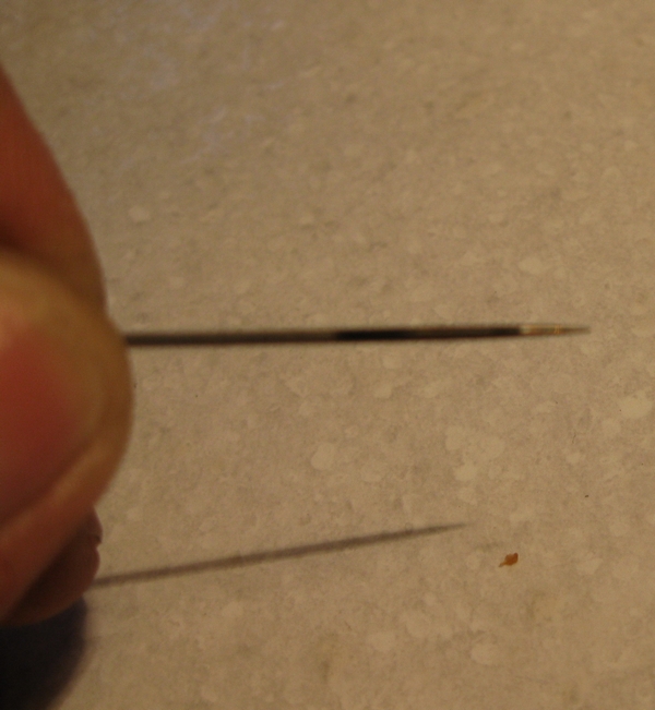

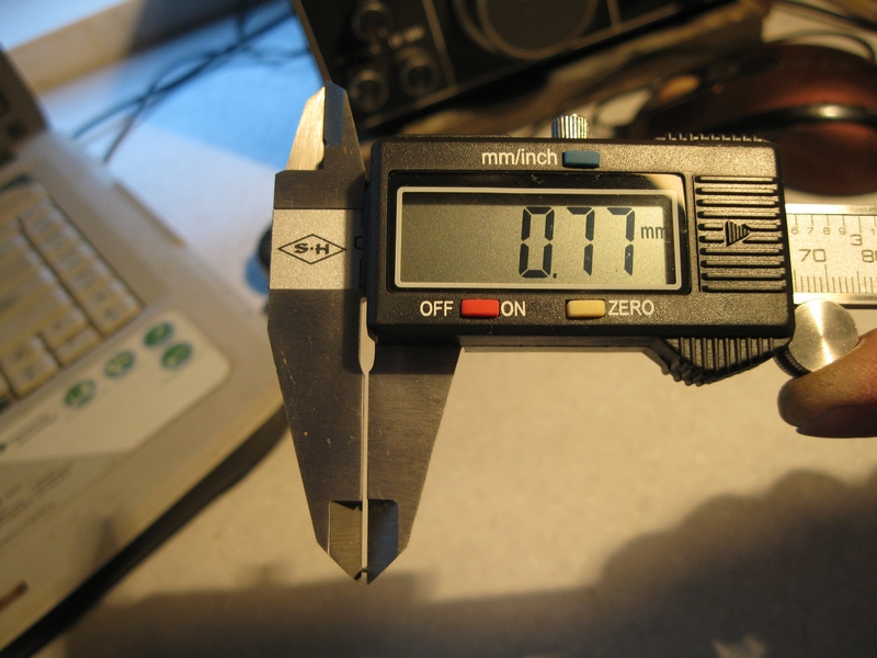

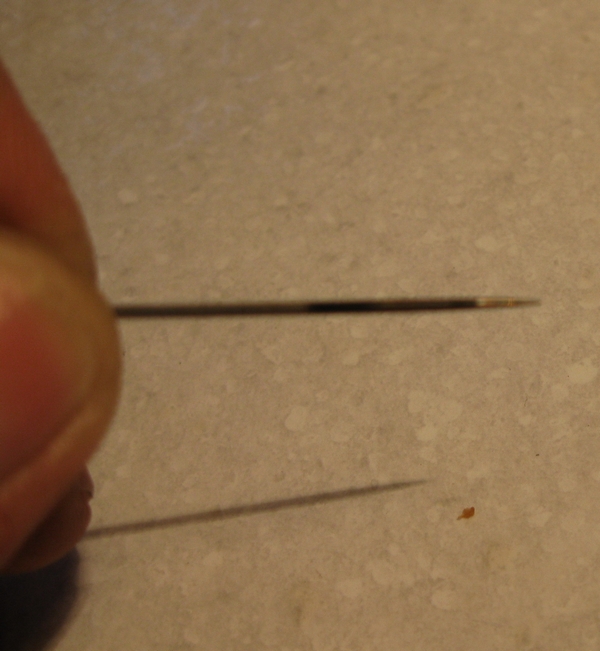

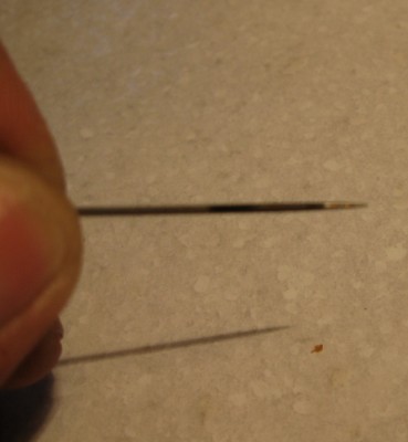

Storm писал(а):
Свечка черная,решил посмотреть какой жиклер стоит,и обломался,жиклер без подписи,как мне узнать какой стоит
Чёрная свеча говорит о переливе. Нужен жиклёр несколько меньшего диаметра (на 2-4 сотки).
Измерять диаметр жиклёра проще всего варварски-дедовским способом: закоптить в пламени спички кончик иглы, аккуратно, без усилия вставить в отверстие жиклёра. Стёртая сажа покажет, на сколько игла вошла в отверстие. Теперь осталось точным измерительным прибором измерить диаметр иглы в пограничной зоне.
Повторяю - метод варварский, поэтому делать нужно всё очень аккуратно, без фанатизма.

Себе я делал сам. Брал латунный винтик М4 и латунную же гайку, ручную сверлилку для печатных плат, набор свёрлышек от 0,35 до 1,0мм через 2-3 сотки и вперёд.
Кстати, потом прикупил CVK 18мм, а в нём стоял жиклёр 0,79. Оказалось самое то, что нужно.
