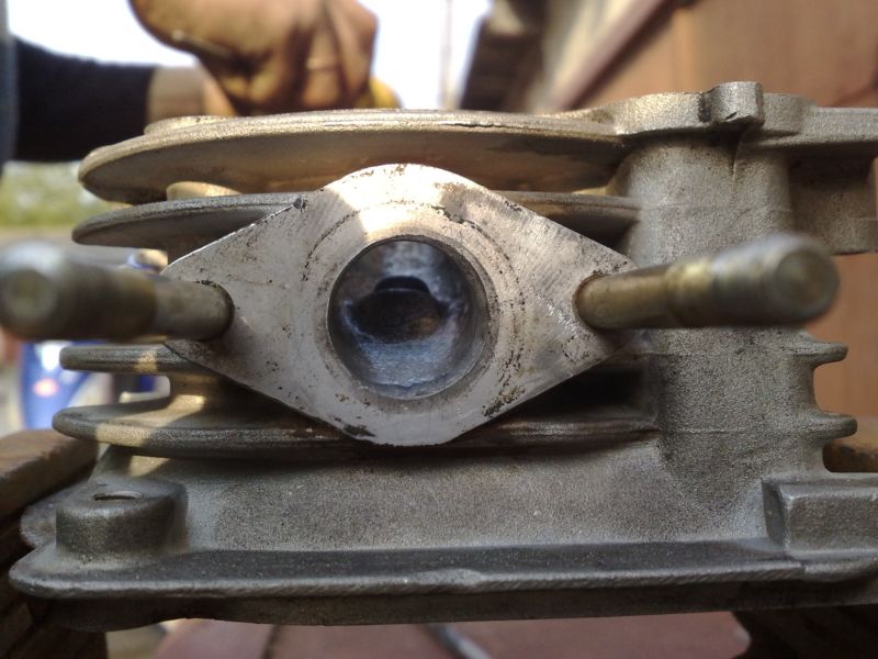

Ребята, раскажите ещё раз что, где именно пилить в головке на 50 куб. скуте.
А то я спилил неровности, чуть увеличил диаметр, перетёр клапана, отпалировал всё, так и не увидил прибавку мощности...
Цилиндр 44мм, нулевик, 400 км пробегу...
Помогите, подскажите!!!

ты всю ветку читал? картинки видел что Повер выкладывал? рисунки видел? Тут все черным по белому написано.
нулевик зря, больше 40 не едет.
что точить по пунктам, поправте если что
1. неровности в камере сгорания, те, что вокруг клапанов остались от фрезерования, сточить их выступы эти вообще и подработать камеру так чтобы переходы были плавные. Фаску на голове не трогать.
2. Неровности сгладить на стыке стального седла клапана и алюминия канала.
3. неровности канала сгладить, совместить диаметры на всем впуске, в том числе и текстолитовую прокладку.
4. расширить диаметр седла клапанов, ну это по желанию, если есть чем точить
