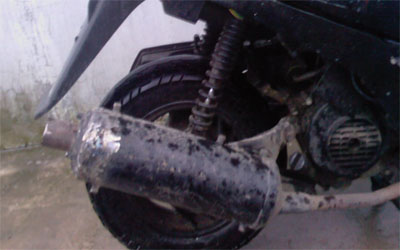

Сегодня решил себе тоже на вайпера сделать прямоток. Разрезал свою трубу по верхнему шву, убрал верхнюю перегородку и поставил выпускную трубу гораздо бальшего диаметра. В результате звук получился превосходный! Сам звук не громкий, но очень басистый.... Изображение
Но или мне так кажется или действительно он тупее набирает обороты.... На это может повлеять переделка трубы???

может.не правильный резонанс и пи*да.это канеш не 2Т,но и тут хитрости есть.как я понял у тебя ещё кое-что осталось в банке,а это не есть гуд.лучше разрежь и сделай настоящий прямоток.а вообще когда я из стокового сделал прямоток,мне тоже показалось,что он стал тупее...но драг решил все споры))
