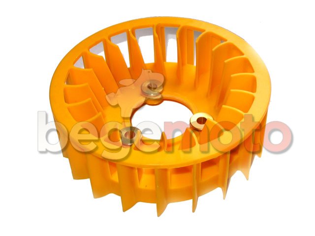

СообщениеДобавлено: 19 Jun 2010, 14:24
Сообщений: 302
Гдето видел ктото ставил крыльчатку охлаждения двигателя от джога или от сукиды(вроде импульс писал-может путаю,поиском найти не могу).Вот судя по фоткам в нете от джога и наша один к одному.Хотелось бы крыльчатку получше типа такой,кто ставил,какую,где купить можно по почте,как задувает???
