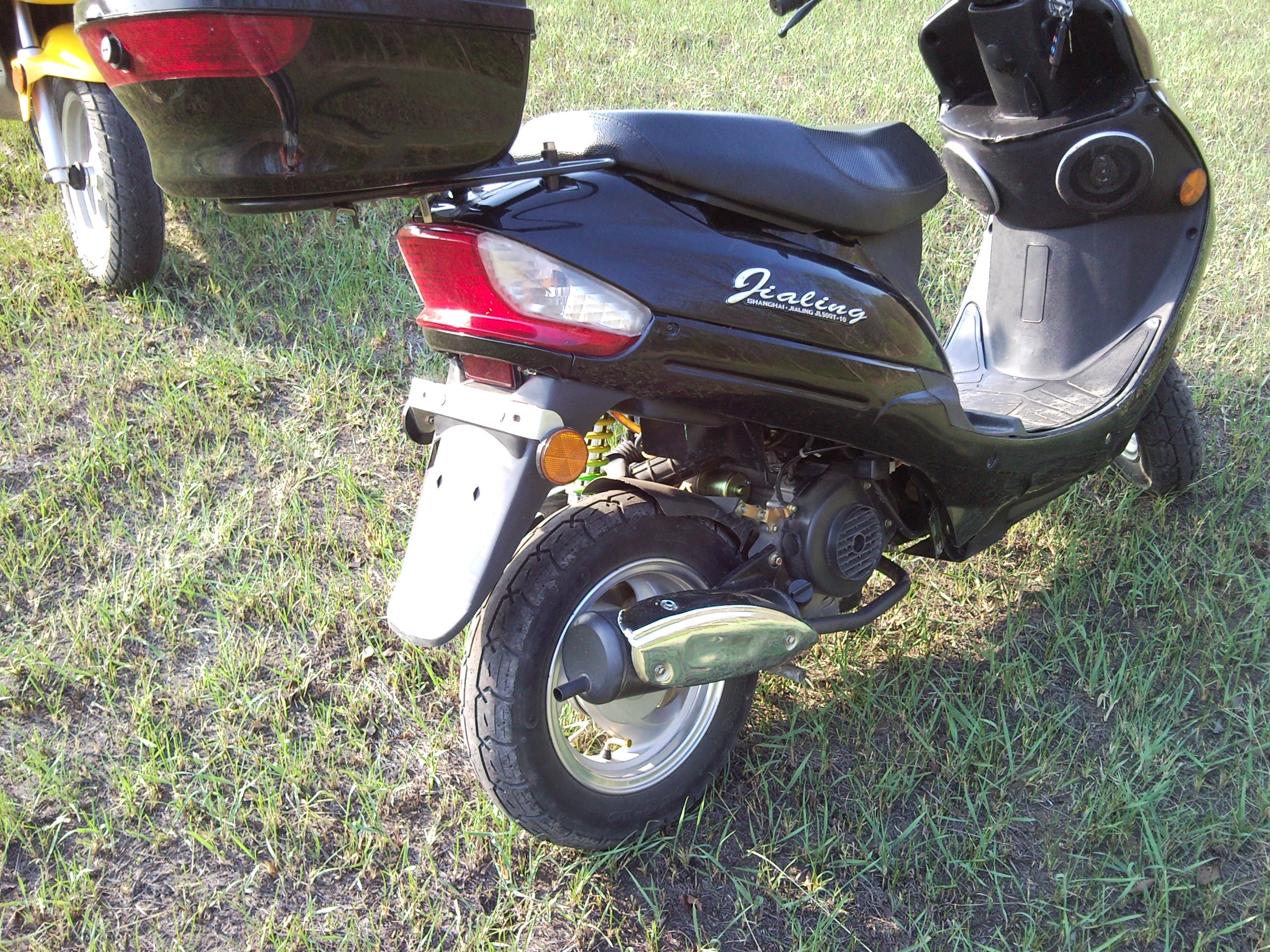

СообщениеДобавлено: 24 Mar 2010, 14:44
Зарегистрирован: 24 Mar 2010, 14:34
Скутер: Jialing jl 50 qt 10
Слушайте есть такая тема отрезать кусок банки от штатного глушака и приварить автомобильную прямоточную банку. Кто что думает!?!?!
Комментарий к файлу: Вот штатный глушак
SNC00030.jpg [ 1.51 MiB | Просмотров: 4700 ]
 Заголовок сообщения: Re: Прямоток!
СообщениеДобавлено: 24 Mar 2010, 17:30
Сообщений: 526
Откуда: Москва САО
Стаж: Восход 3М с 1990-94.
Да чего думать - делать надо - Уже сделал такую Константину под 82 сс, вчера передал, в выходные он наверно себе поставит, и на неделе себе буду делать такую же под 125 сс.
Все очень просто в GX-MOTO , в Москве на Соколе - берется колено от глушителя скутера с 12" колесом с фланцем без банки !, - отрезается Болгаркой фланец и приваривается электродом диам.2.0 мм автомобильный "Прямоток" к этому фланцу.
Далее на строительном рынке покупаются хомуты 105...115 мм - для крепления новой Банки к раме мотика,и все.
Для себя я дополнительно на выход прямотока поставил "сетку"= ( пластину с 54 - мя отверстиями диам 4.0 мм ) для отражения звуковых волн и уменьшения громкости "выхлопа".
Креплю ее 3-мя винтами М4, так что при желании или необходимости ее возможно быстро снять.
Не понятен мне низкий интерес к прямотоку- при моих экспериментах с ним Я получил очень обнадеживающие результаты и считаю - Прямоток- является необходимым дополнением к Запилу головы- для получения полной отдачи от ЗАПИЛА..
