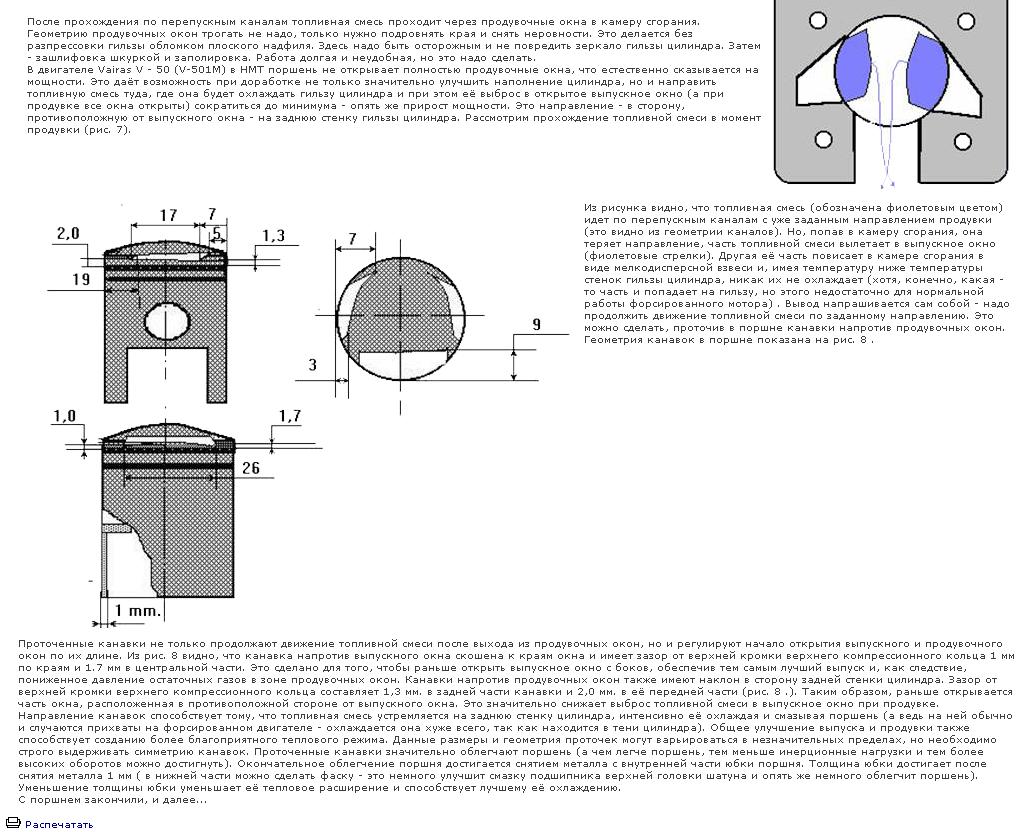

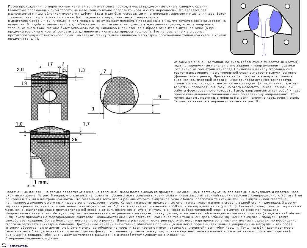

В общем в сотке кроме вариатора и редуктора тюнить нечего. А по колхозному можно голову сточить чтоб степень сжатия увеличить и к этому фазу сдвинуть (поднять момент и прибавить оборотов) с помощью надфиля ( напротив окон проточить поршень глубиной 1-1,2 мм чтоб выпуск раньше начинался и впуск был направлен в заднюю часть цилиндра, тогда и резонатор не нужен, на карпатах давало большой эфект)
Кому интересно могу картинку бросить. :)

Сложного нет, но головку сточить надо.
.JPG
.JPG [ 192.2 KiB | Просмотров: 3751 ]
Источник мотодом

Ну почему же? карб 19-21, спорт. саксофон, лепестковый клапан для большого карба, впускной патрубок короткий и с большим диаметром, спорт вариатор, можно сделать крутой запил ЦПГ (фазы и головку поточить), отполировать картер.
тогда этот мотор выдаст намного больше л.с. в сравнении со стоком.

Мы уже привыкли тюнинг в магазинах покупать, а это просто и эфективно.
Сесть подумать переложить на свеё 2 часа работы надфилем и вот вам ЦПГ рейсинг + сакс. И главное дешево :)
Карб кстати тоже пилится даже на карпатах их 12 или 14 делается 16-17,5 :)
