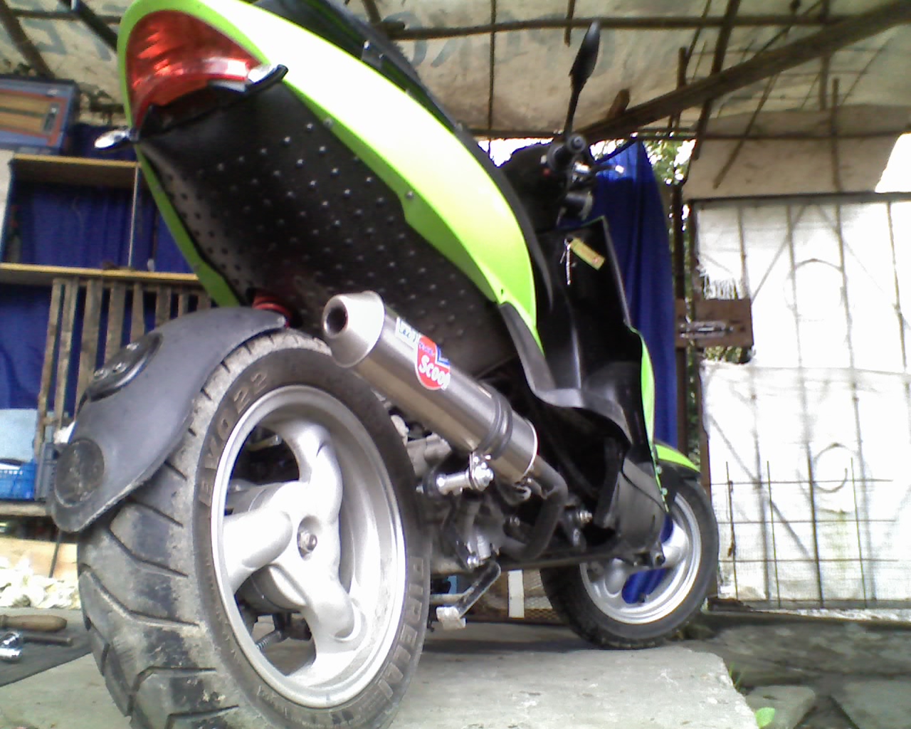

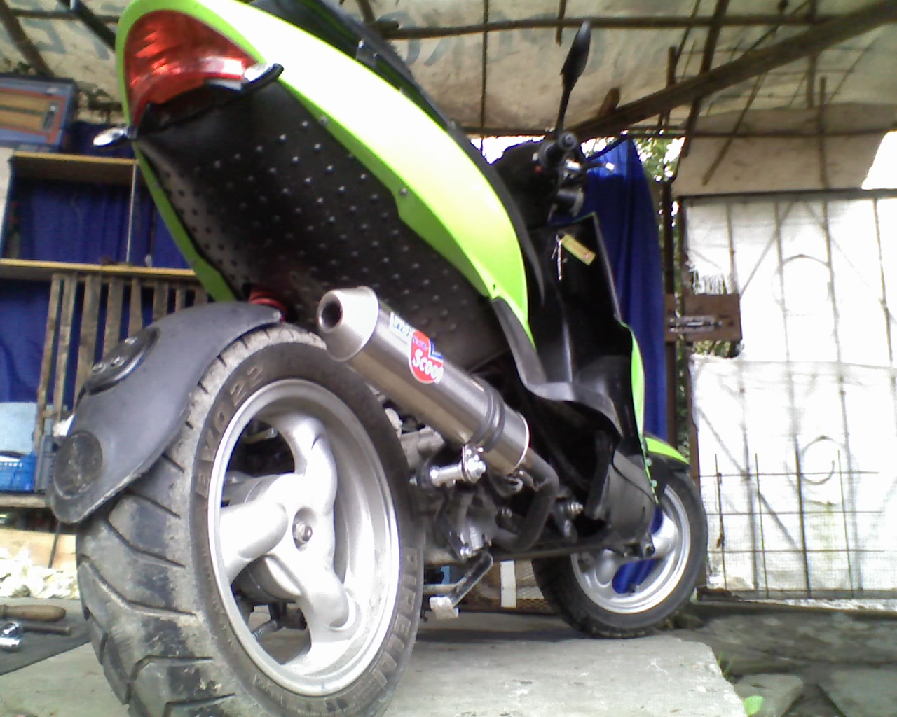

Скутер: kymco agility82cc вар Polini прямоток leovince

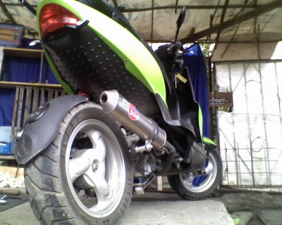

Я вот себе приобрёл LeoVince Handmade Titan Exhaust 139QMB со скутер атак вышло со скидкой 99 евро. Лёгкий вес приятный звук , короче очень доволен )))

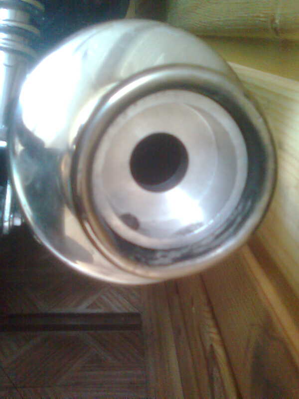

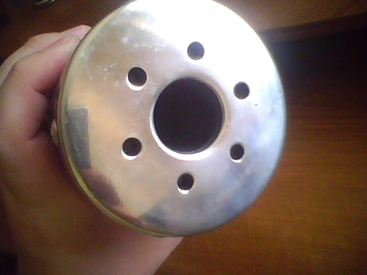

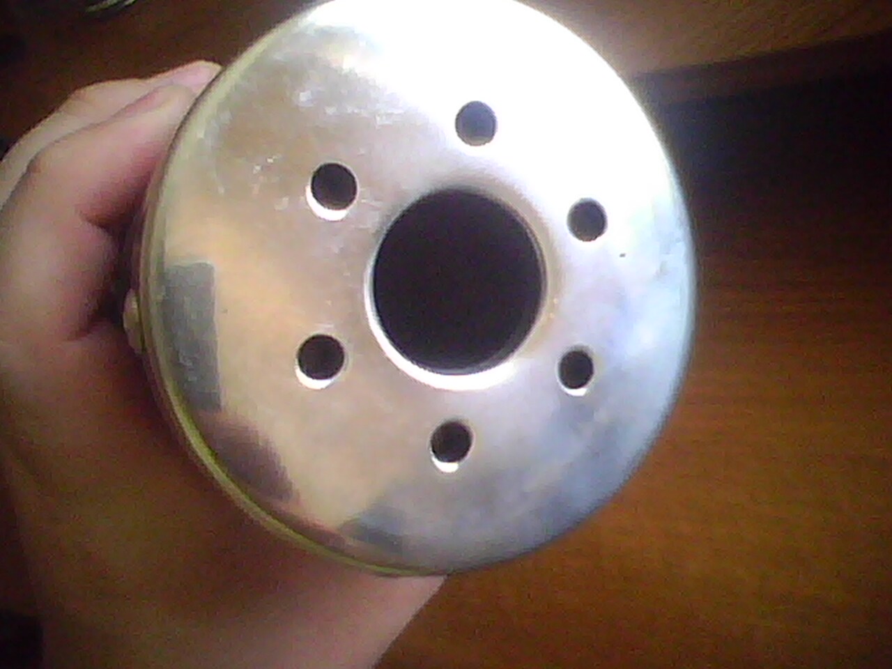

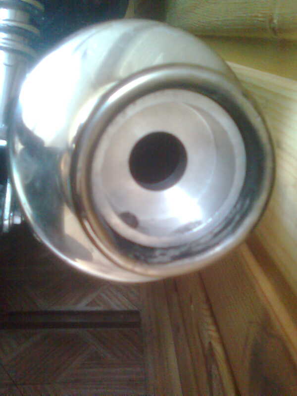

Кстати, кому прямоток громким кажется, можно потише его сделать. Я его в основном изза патрубка выпускного толстого брал, то, что дальше - меньший эффект дает. Вобщем надоело рычание это, сделал аналог флейты
257.jpg [ 31.36 KiB | Просмотров: 5394 ]
дырка 20мм.
на ХХ разница огромна - басы срезало совсем, тихонько урчит, слегка громче стока, на оборотах громкий, но не басит особо, уши не закладывает. если воткнуть туда еще трубку тонкостенную, длинной 80-100мм, то на холостых тише стока, на оборотах так же почти. Я эту трубку дома вставляю, когда греется, чтоб не шумел)

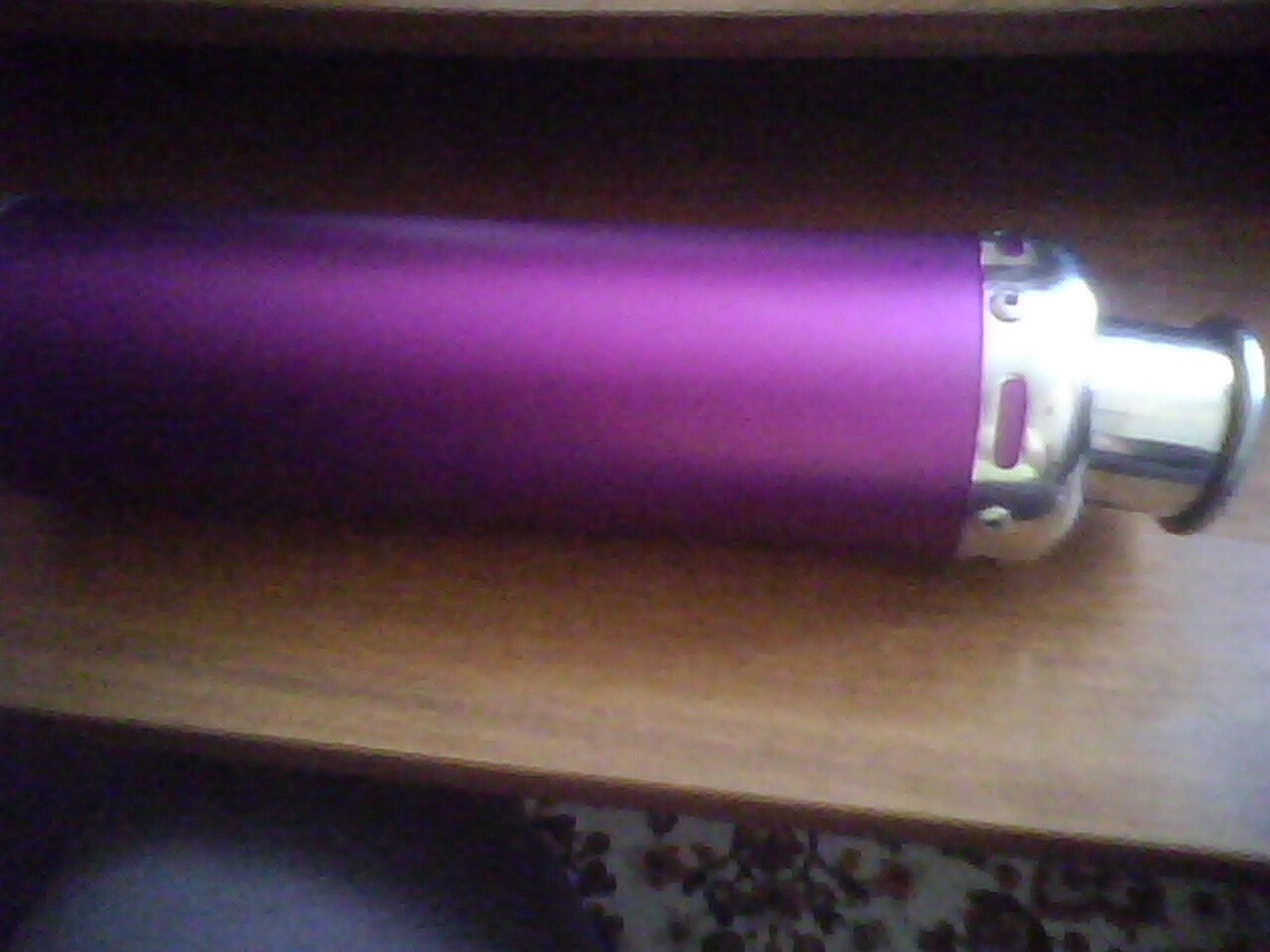

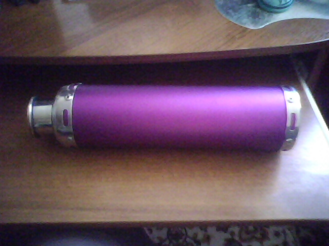

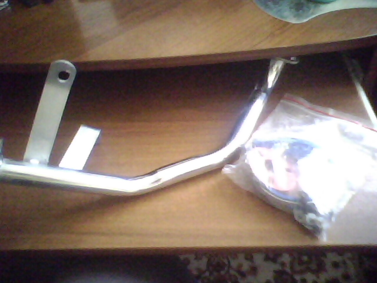

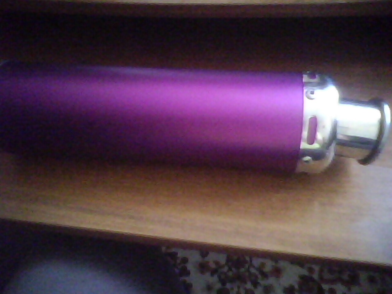

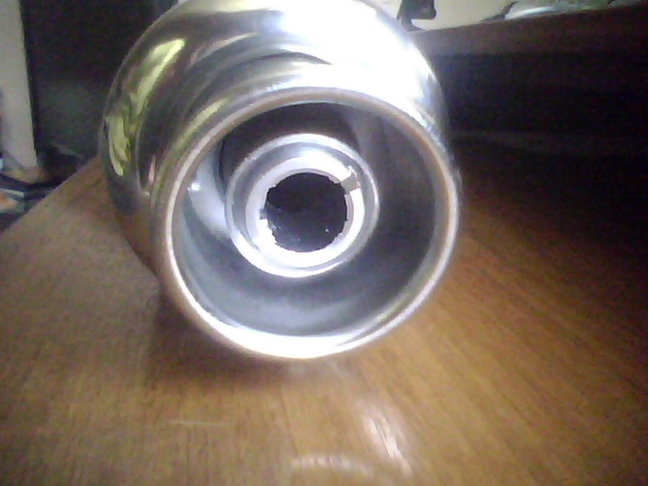

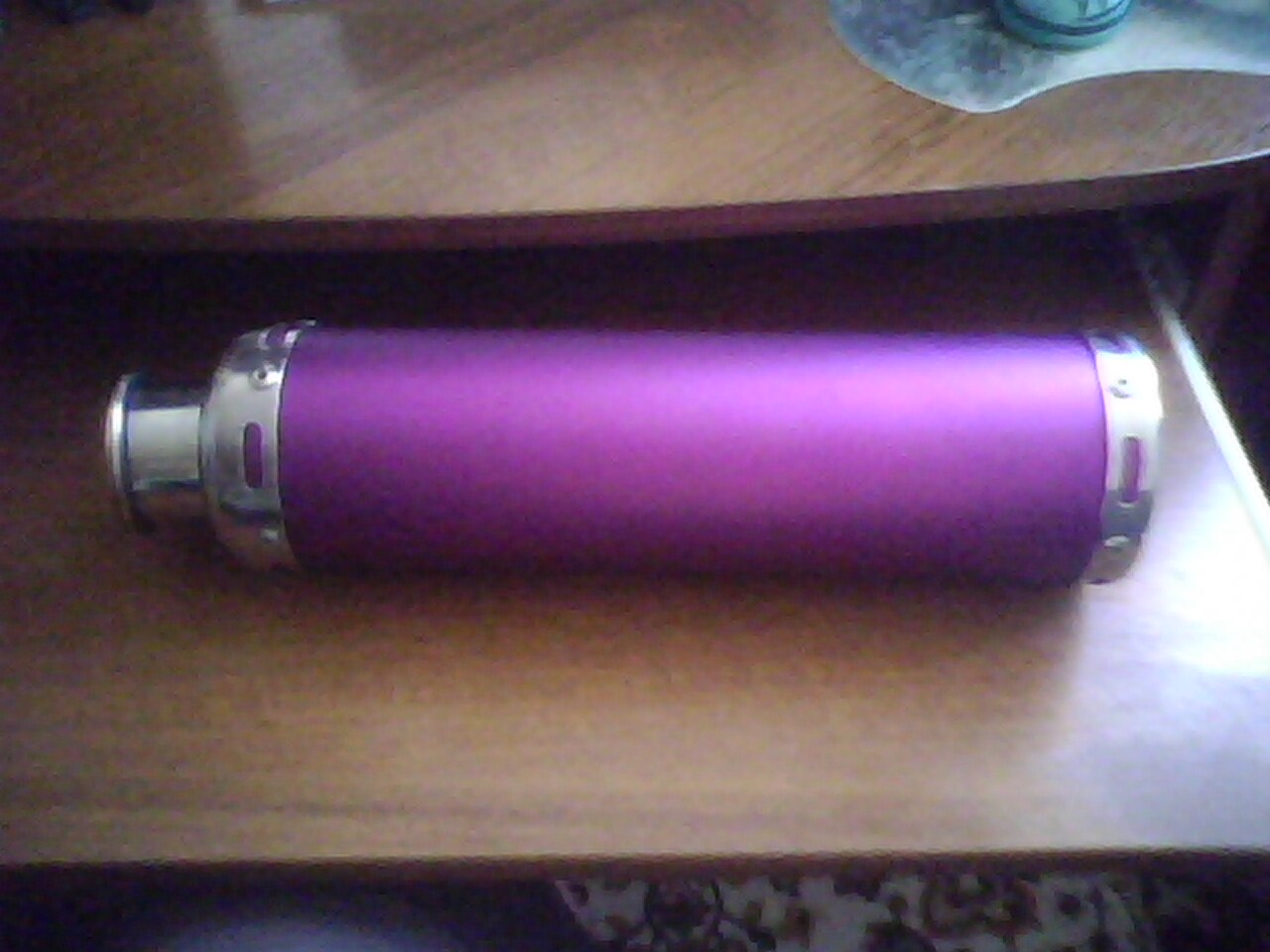

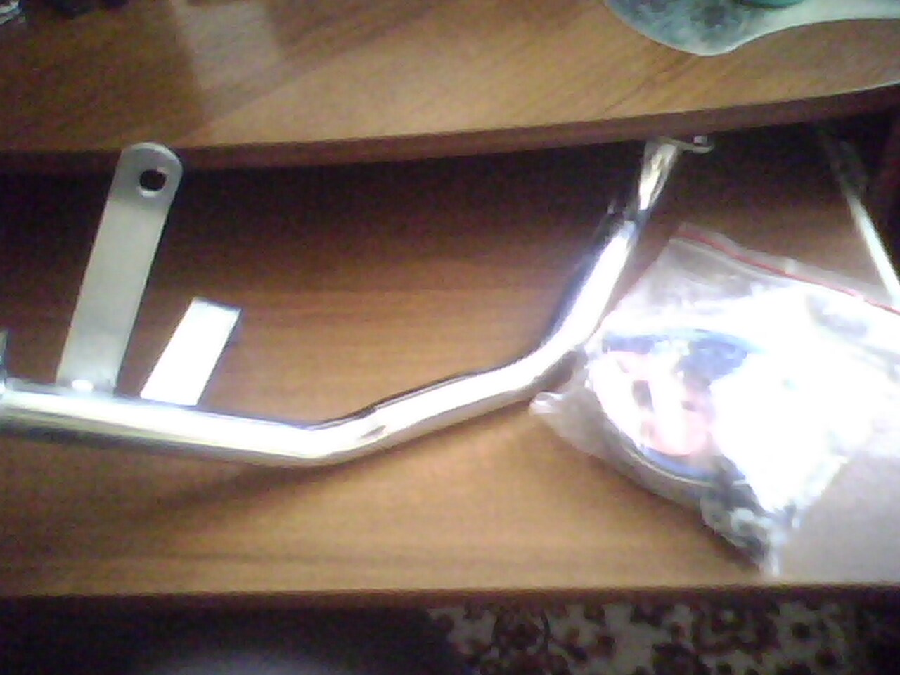

Вот вчера купил ПРЯМОТОК вот как он выглядит!!!!!

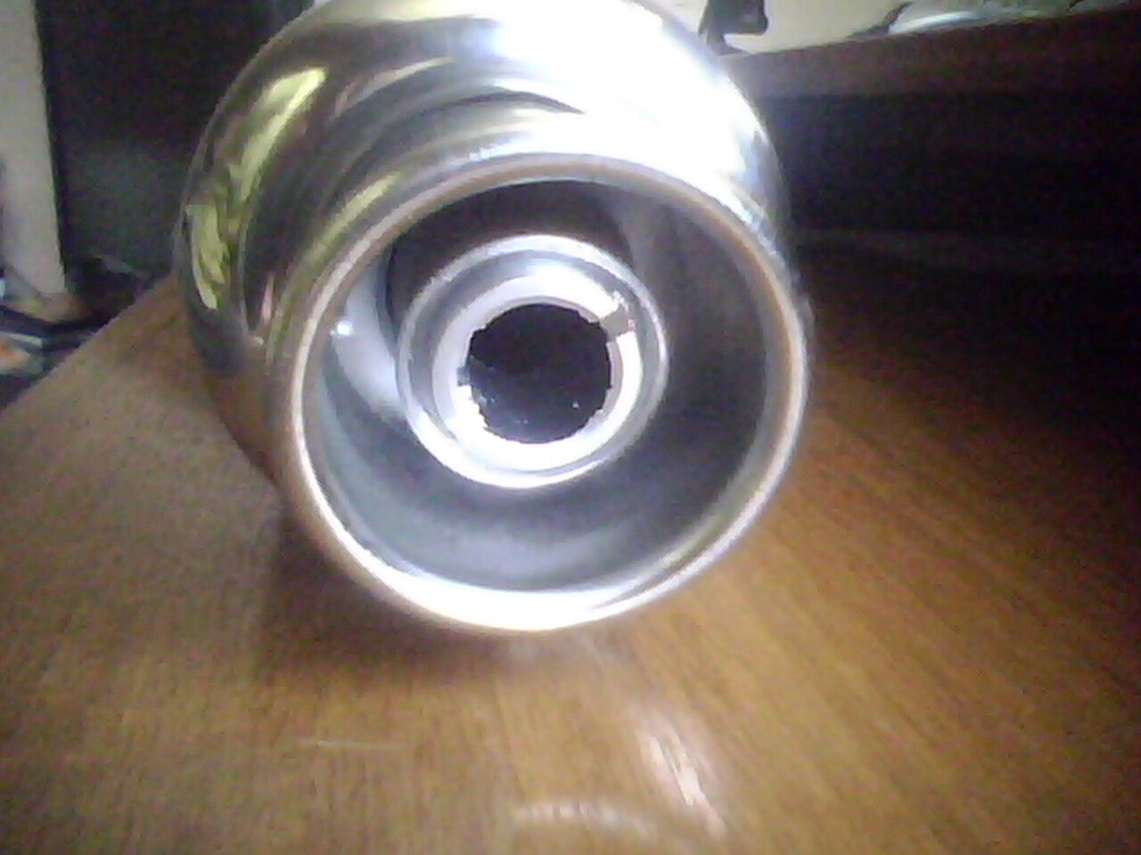

дырка 20мм.
на ХХ разница огромна - басы срезало совсем, тихонько урчит, слегка громче стока, на оборотах громкий, но не басит особо, уши не закладывает. если воткнуть туда еще трубку тонкостенную, длинной 80-100мм, то на холостых тише стока, на оборотах так же почти. Я эту трубку дома вставляю, когда греется, чтоб не шумел)[/quote]
Вот так и себе решил сделать- МОЙ Автопрямоток с дыркой - 70 мм, как минимум- сделал затычку- с мелкими дырками- стало лучше, но на этом не остановлюсь - сделал заглушку с дыркой 25 мм- туда вставлю аналогичную трубку с внутренним диаметром 22 мм и 80 мм длинной - чтоб работало как "лабиринт"- потери будут конечно - но все равно не такие как в стоковой трубе, да и консервы на дорогах- все равно услышат.
А вообще ПРЯМОТОК РУЛИТ, - сразу чувствуется как скут начинает Дышать- особенно при прогреве- как перестает работать обогатитель- со стоковой трубой- подглохает, а с Прямотоком- только в ПУТЬ :)
Причем что на "полтосе", что на "кубах".
И не очень понятно почему тема о ПРЯМОТОКЕ- не основная, не самая главная на форуме.
Прямоток- это и безопасность на дорогах, это и "добавка" мощности - хоть чуть чуть к нашим скромным лошадкам, и это огромное поле творчества по борьбе со звуком (грохотом) при разумной достаточности "удушки".

Я видел в Краснодаре скутер полташь так у него как раз о чем я раньше ссылку давал труба наверное как у тебя Толстый Бегимот так вот когда он ехал я думл что это Nissan Skyline а это мопд - звук был просто супер.
А эта труба что у меня кстати уже идет с регулировкой, что мне сращу бросилось в глаза думаю юудет супер... :-D
バリオスⅠ ダイシンレーシング

Такая труба не у меня- такая у КОНСТАНТИНА, я ему фланец вварил- зачетная штука- там реально регулирвка работает.
Регулировка- открывает две щели - и тогда прямоток идет, а если их закрыть- то через лабиринт.
Смысл есть, я взял другую- на Южке за 1200 руб- та что у него внешне- но нет лабиринта и регулировки.- это не очень - вот колхожу "лабиринт", так как много грохоту- это тоже не очень- сам устаешь.
