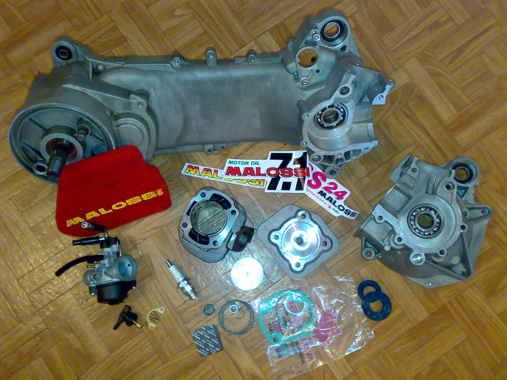

Наконец то мне приехали мой детали:
3113066 Комплект ЦПГ Malossi "SPORT", CPI - Vento - Keeway, 70cc - чугун - палец 12мм - воздушный
66 8102 Игольчатый подшипник Malossi "MHR", Vento, 12x16x16мм
A03067 Карбюратор DellOrto, Minarelli (Yamaha), PHBN - 17.5мм - под ручной обогатитель
B53015 Ручной обогатитель Dellorto, для карбюраторов PHVA - PHVB, рычажный
1411407 Фильтрующий элемент Malossi "RED SPONGE", CPI - Keeway - Vento
Набор жиклеров Stage6 S6-28DEL6-00
Комплект подшипников и сальников коленвала для минарели Stage6
Свеча короткая NGK BR8HS NGKBR8HS
Масло Motul 710
Из всего списка не пришли жиклеры и масло, позвонил человеку у которого заказывал, он сказал что этого не было на складе и как только появиться он вышлет все за свой счет!
Да и и обогатителем промахнулся не тот заказ не подходит он для этого карба :(
Фото всего тюна с уже запресоваными подшипниками SKF :008
22072010719.jpg [ 662.88 KiB | Просмотров: 5623 ]
