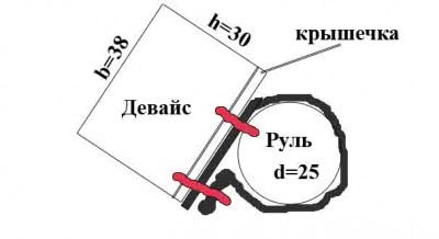

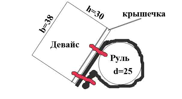

Да ничего там особенного, брусочек из алюминиевого сплава, пример внизу прикреплен. Размеры: 90х38х30. Закрыт алюминиевой же крышкой, на четыре винта по углам. В оригинале не имеет вообще никаких отверстий, так что я сейчас как раз парюсь с мехобработкой - окно под индикаторы, кабельный ввод. Отдельная проблема - крепление. Зараза, оно мне весь моск уже проело...
Может, кто поможет советом, как такую коробку проще (и удобней!) всего присобачить к моцу?

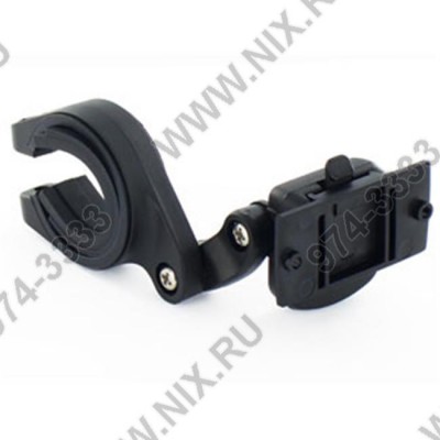

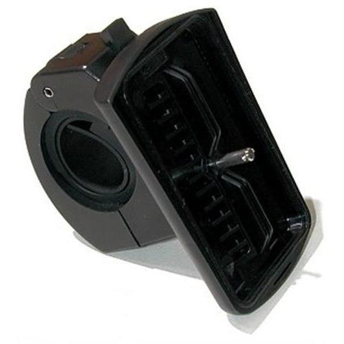

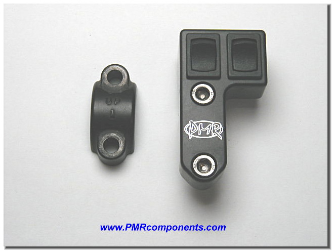

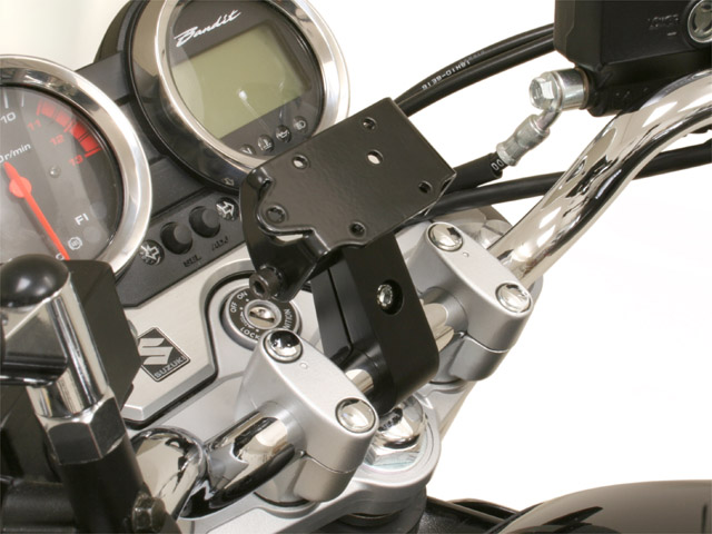

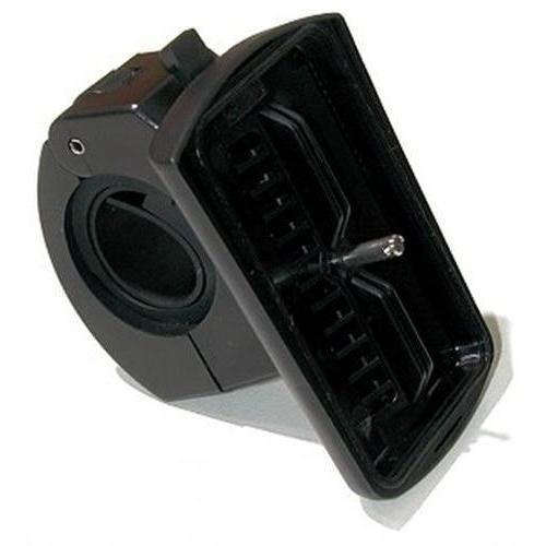

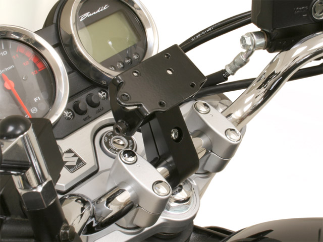

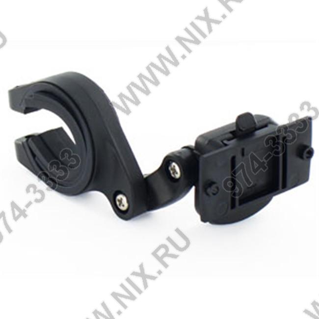

Я себе вольтметр раньше ставить хотел...голову сломал, но ничего лучше придумать хомутика не смог... :-[ В общем как вариант, мож хомутами... *DONT_KNOW* А если их культурненько сделать, то и смотреться будет хорошо. На крайняк, если ничего не придумаешь - как нибудь пристроится. Я так набросал, колхозно правда, но из положения выйти можно. ))) Pro, а там в коробочке местечка есть немного - если что под болтики или еще чего?

SemeN писал(а):
Я себе вольтметр раньше ставить хотел...голову сломал, но ничего лучше придумать хомутика не смог... :-[ В общем как вариант, мож хомутами ... Pro, а там в коробочке местечка есть немного - если что под болтики или еще чего?

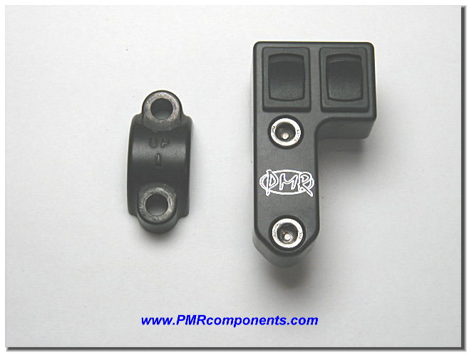

Идея отличная - хомут как ответная часть стандартного пультового или гидравлического хомута. Плюс, разумеется, ответная часть для отдельной установки.
Я так думаю, поскольку корпус из себя представляет брусочек, сделать три варианта установки - хомут-держатель можно будет крепить либо посередине корпуса (для установки например между траверсами), слева (для крепления на/возле правом рулевом пульте) и справа (для крепления на/возле левого пульта).
