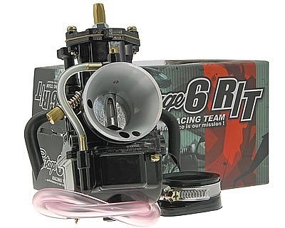

GRO у меня карб 2 тактного типа, Карбюратор Stage6 R/T PWK 26мм
x_188721da.jpg [ 40.95 KiB | Просмотров: 9154 ]
Он и преднозначен работать с ФНС =)
проблема в том что со стоковым фильтром даже с переделанным патрубком на 50мм, ему не хватает воздуха, точнее с самым мелким жиклёром, у меня смесь всёравно богатая, вот и говорю, возможно ли с помощью нулевика смесь прибеднить.

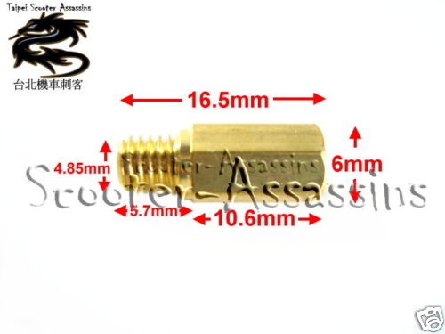

Жиклёр такого плана:
!BdZFnTwCGk~$(KGrHgoOKjwEjlLmVD,kBK4)Hu6Kc!~~_12.JPG [ 21.24 KiB | Просмотров: 9147 ]
резьба m4
уточню все размеры в субботу, карб в гараже =)
есть подобные?
 Заголовок сообщения: Re: нулевик,подскажите
СообщениеДобавлено: 21 Jul 2011, 23:01
Если М4, то дело плохо.
Единственный подобный жиклёр - жиклёр економайзера от карбюратора серии ДААЗ-2108.
Его маркировка 40, то есть диаметр около 0,45мм.
Сделать диаметр больше всегда можно.
А если резьба М5, то жиклёров на выбор гораздо больше.

У меня на самом мелком жиклёре маркировка 100, но по нему не скажешь что там 1 мм толщины =\
а что за жиклёр экономайзера? и где его можно найти? на какие авто такий карб ставят?
если он мне по резьбе и высоте более менее подайдёт, то я могу заказать мне его расточат под любой размер который попрошу, или вообще набор сделать можно из 8-10 таких жиклёров :)

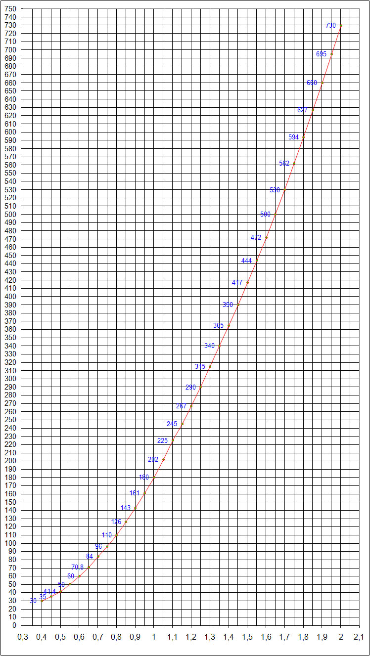

Myc
100 - это 0,77мм.

откуда это узнал?
мне казалось что на каждых карбах своя мера...

на какой же всётаки автомобиль ставят карбюратора серии ДААЗ-2108?
На карбюраторные ВАЗы, 2108, 2109, 2110 и тд.
откуда это узнал?
Это не совсем частная маркировка.
Таблица.jpg [ 339.95 KiB | Просмотров: 9143 ]

ещё на скутермаге нашёл жиклёры с резьбой м4, может их заказать?

GRO нашёл подходящие по резьбе жиклёры, от карба ДААЗ, 4 штуки купил самых маленьких 95, 92.5, 90, 85, сравнил со своим 100, реально они меньше =)
Но проблема в том что этот жиклёр получаетя вкручиваетя выше на 5-8мм, точно не померял =\
от этого какие могут возникнуть проблемы?
карбюратор пока не ставил на скут, пожже поставлю =)
