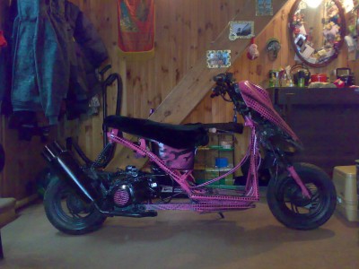

Бывшая корса рагаззо) Когда то купленная за 4т.р) всегда хотелось драг, и вот что получилось)

nik-pavlovich как получилась такой высокой? изменено крепление амморта? у меня гораздо ниже, даже с 12 колесом максимум 7 см.
p.s. вот посмотрел на фото и думаю поднимать или нет....

Переварено крепление аморта и сделана проставка в 10 см от аморта к мотору) фотка хреновая канеш но если приблизить то можно увидеть старое крепление аморта оно прям над карбом.
а насчет поднимать...ну 7см эт оч мало, хотя бы 14-16, а то реально можно на кочке глушак оторвать, и учитывай кстати что када сядешь на скут аморт сажметься и он еще просядет....
