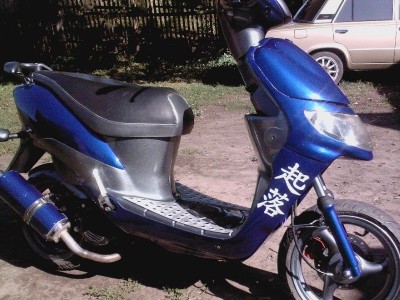

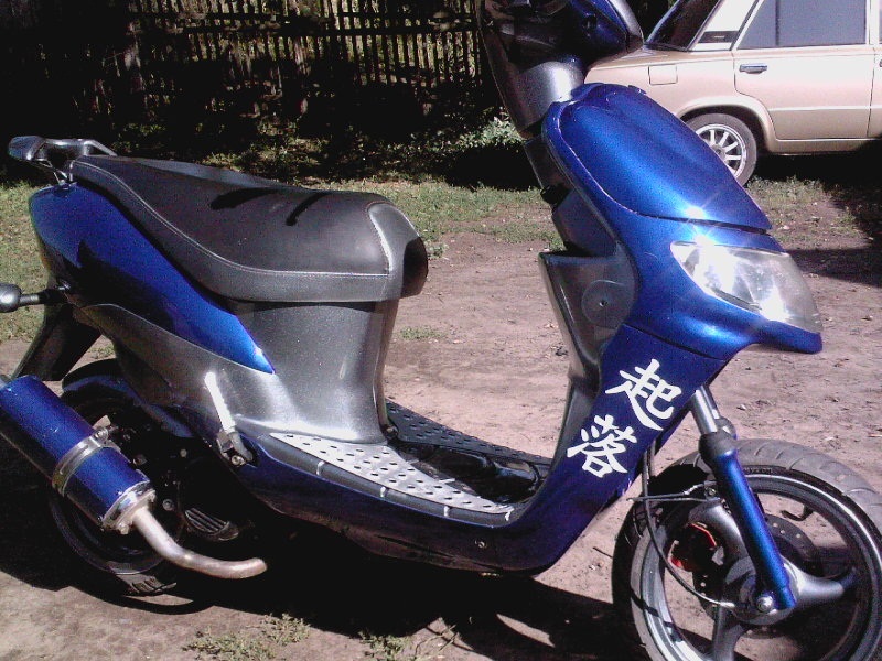

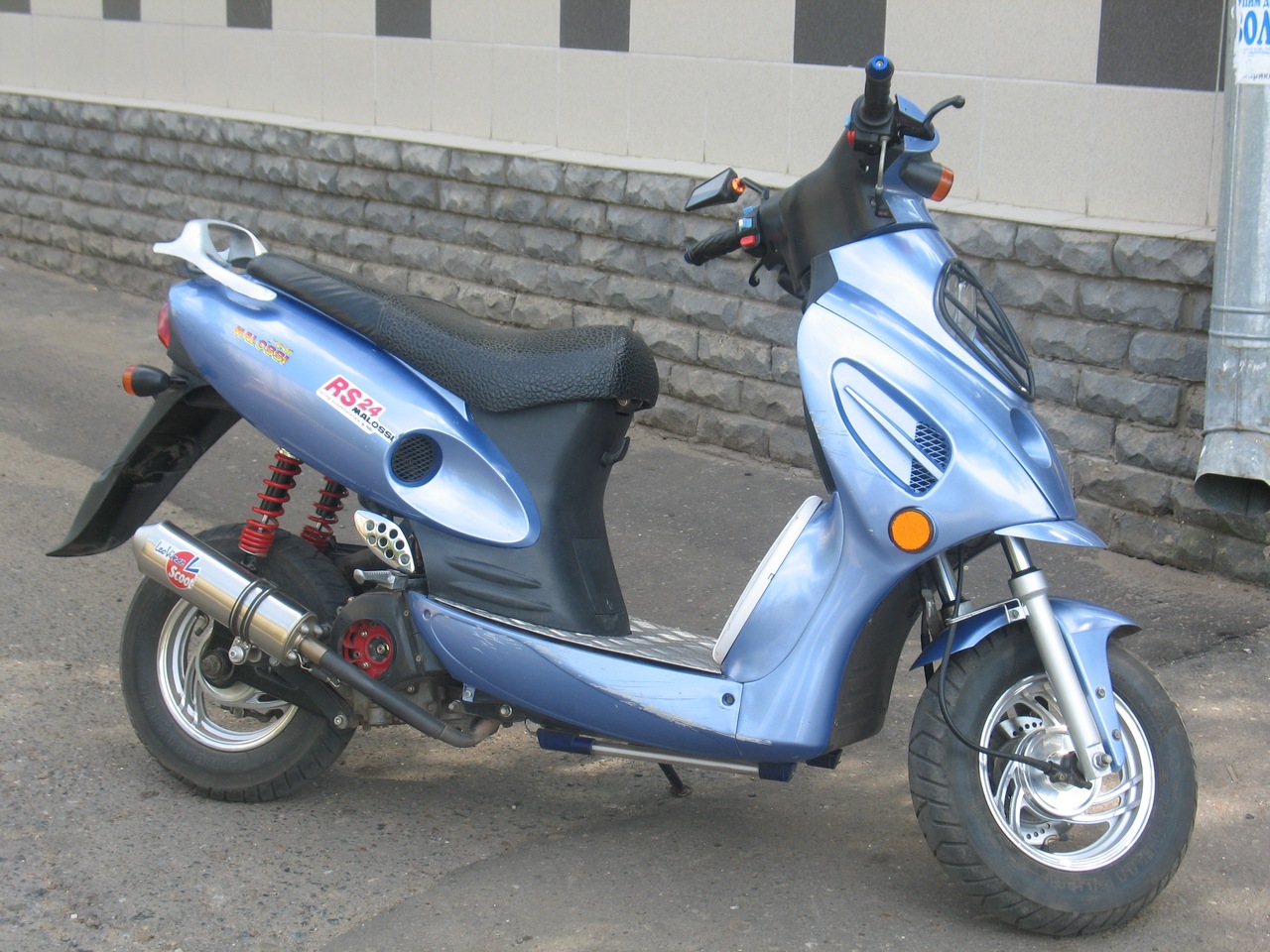

Тоже хочу похвастаться ^_^
z_fefeebb5.jpg [ 345.92 KiB | Просмотров: 10763 ]
Из тюнинга:
- ЦПГ Naraku Big Bore 90cc + головка с увеличенными клапанами
- Распредвал Naraku Racing
- Карбюратор Stage6 R/T PWK 26 мм
- Впускной патрубок NCY 26 мм
- Глушитель Leovince 4T Racing
- Вариатор Malossi Multivar 50
- Грузики вариатора Naraku
- Сцепление Stage6 [Sport PRO]
- Щек ведомого шкива Naraku
- Колокол Stage6 Wing Cooler
- Шайба трансмиссии Malossi Torsoin Controller
- Пружина ведомого шкива Malossi
- Пружинки сцепления Stage6
- Ремень Gates Powerlink
- Крыльчатка охлаждения Naraku
- Амортизаторы задние регулируемые Makida JW-333 mm
- Покрышки Pirelli
Из стайлинга:
- музыка Mystery усилитель 2х75ват, конденсатор, и два блина из аква серии
- Зеркала заднего вида Stage6 F1 Look карбон матовый
- Грузики руля STR8
- Проставки задних амортизаторов STR8
- подсветка синяя + ангельские глазки
- эл.замок унитаза
- аварийка
Настроен под максимальную динамику, максималка 90км :)

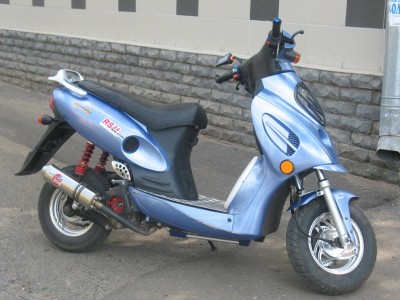

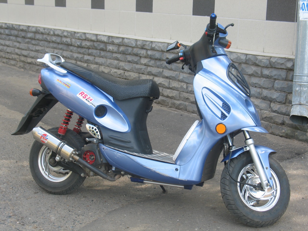

Скутер: ABM Flash ZW-50QT-7A 72cc>82cc
Стаж: с2010
.72cc(сток 50сс) игла поднята на одно деление
грузы 8грамм(сток 5)
12 колеса
60км/ч на 2/3 газа больше не давал (обкатка)
мой вес 90+скут90
пробег 5000 с копейками
Обкатка закончена газ впол 70-75 зависит от уклона,ветра и хз еще чего
пробег 7000
11.03.13 пробег 12000
В мае 13 продан,куплен такойже на нем применена такаяже конфигурация как ина старом только не трогал иглу т.к карбюратор стоит родной d20 и так хватает.
9.10.13.пробег 3000 с копейками норм.
12.10.13 установлена ЦПГ 82сс(китай)с настройкой повозился чуть ,рассверлил жиклер с 08 до 09, поднял иглу на деление, расточил входной патрубок воздухоочистителя, убрал ограничитель с четырьмя отверстиями и только тогда скутер поехал 60 пол газа на весь 80 по ГПС в довольно крутые горки уверенно идет 60.
10.04.14 для того чтобы трогаться 3300 об\м и передвигаться на скорости до 20 км\ч при 3500-4000 об\м была изготовлена шайба из полимера толщиной 3 мм ,внутренним d20 мм и установлена на втулку (практически напресована ) вариатора между задней щекой и подвижной, остальные характеристики вариатора не изменились

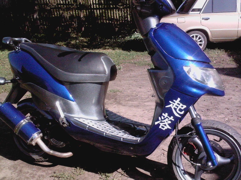

мой почти весь в стандарте STELS SKIF 2т китайские 50 кубов из доработок полировка картера двигателя и впускного патрубка расточка выпускного окна посторался увеличить каналы цилиндра напильником немного получилось на глушителе обрезал кривую трубку в конце после чего стал легче заводится и звук по приличней карбюратор внутри почти отполировал а так динамика вялая но максималка 82 стабильно 104 придел и только с горы но это самоубийство сверял по машине

...Ох уж эти сказки...сказочки......

верить или нет тебе решать но я написал 104 придел и тока с горки при 9300 оборотах движок выдерживает такую нагрузку минуты 2 максимум потом тепловой прихват и жду минут 15 пока остынет

и это нормально для стадартного скута даже хорошо :)

lavryha :-D 50cc до 104?!

Верить или нет вам решать но прошу сильно не обсирать 8-)
