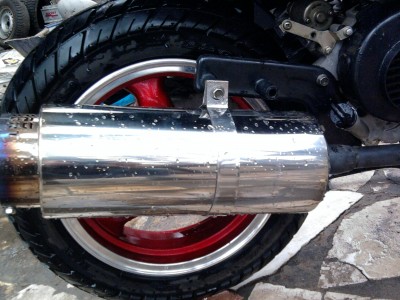

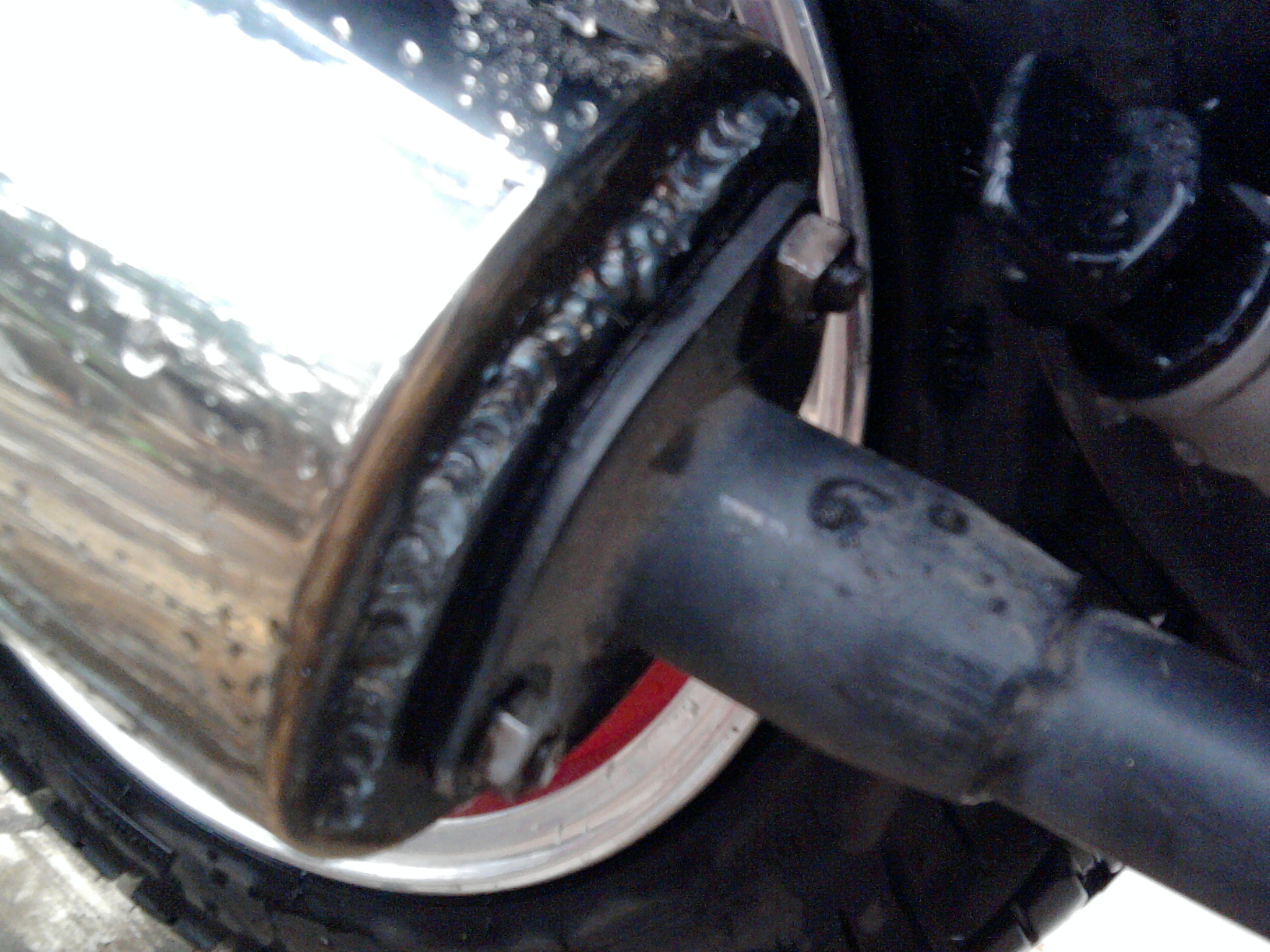

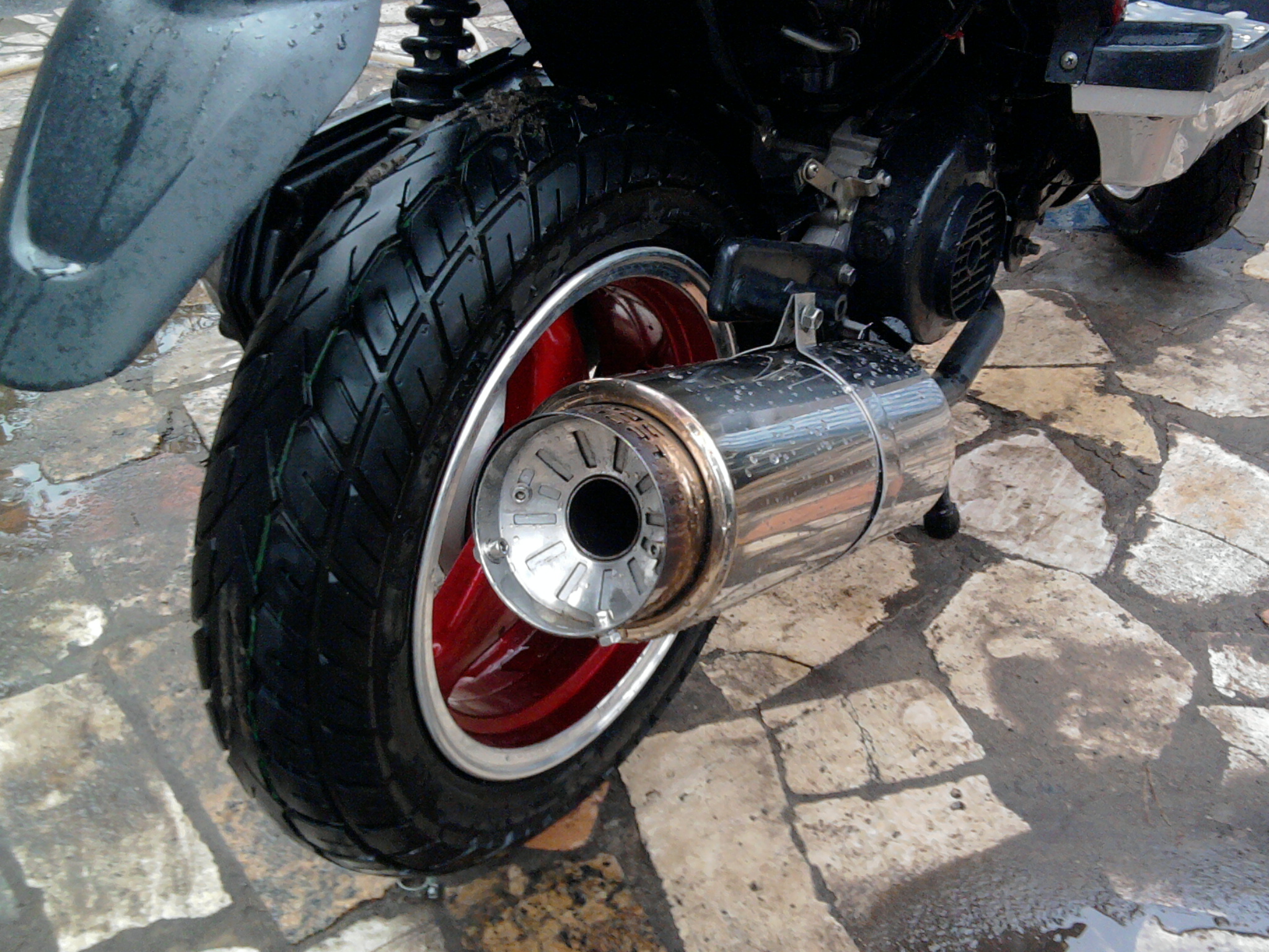

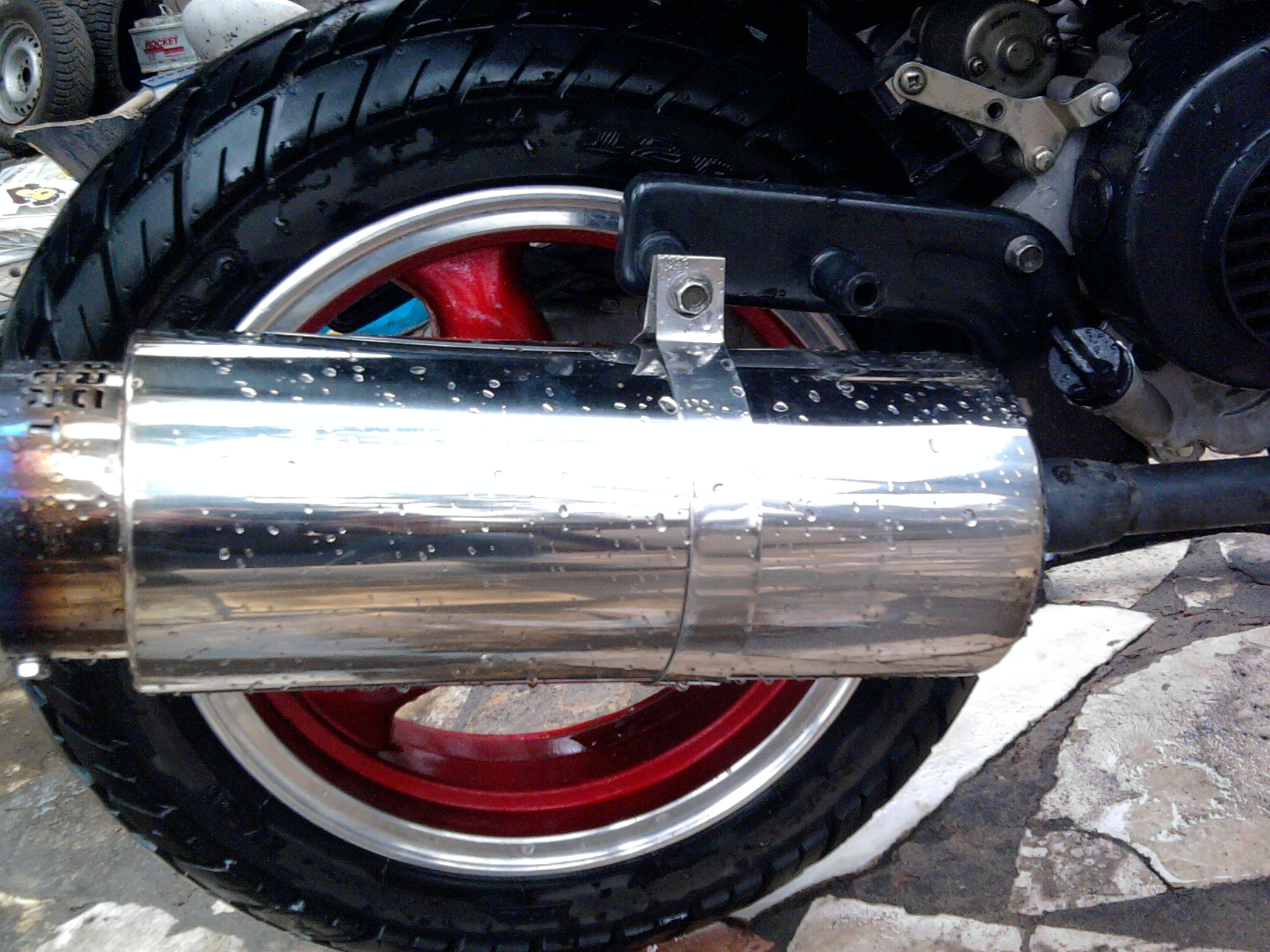

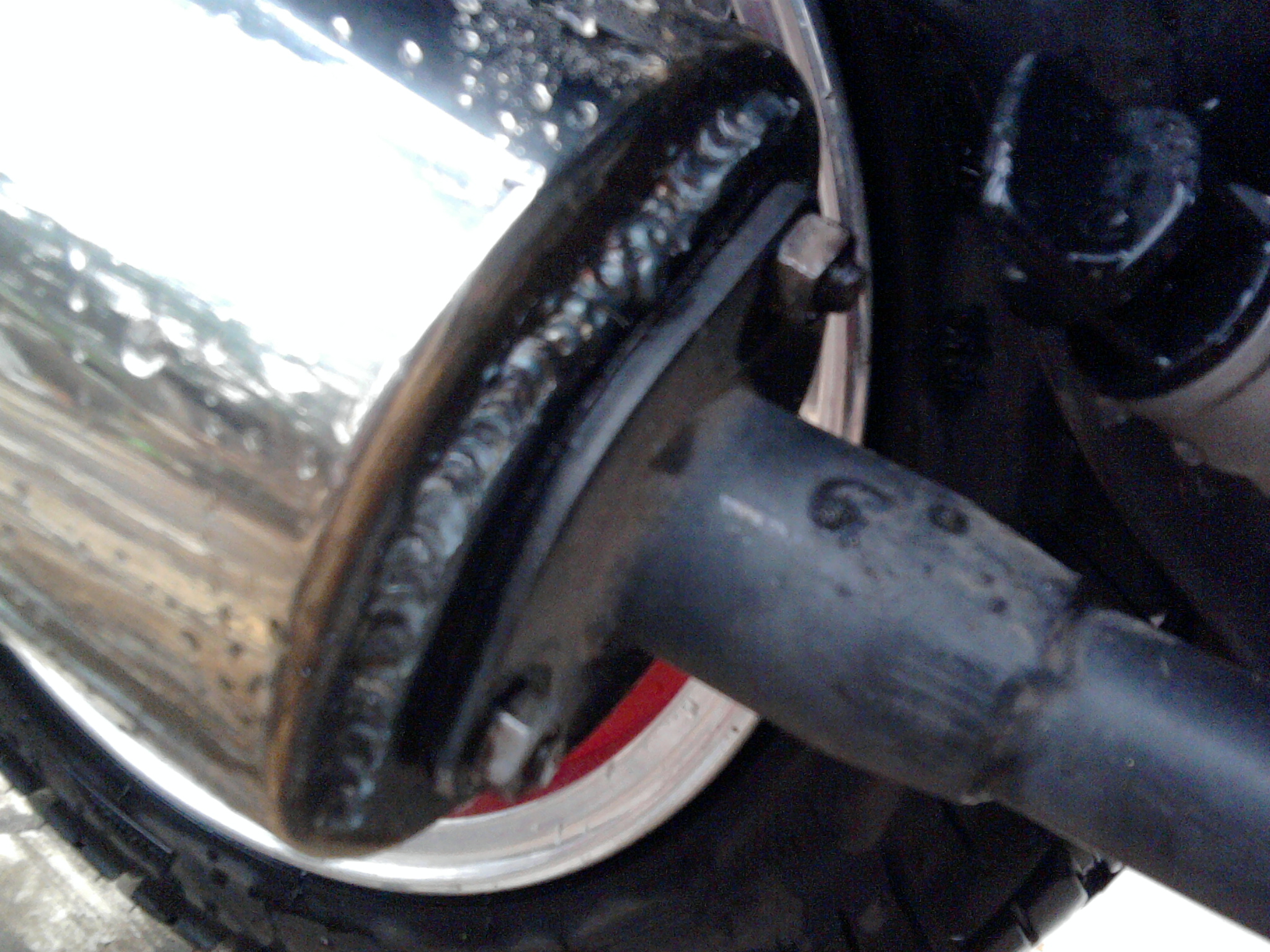

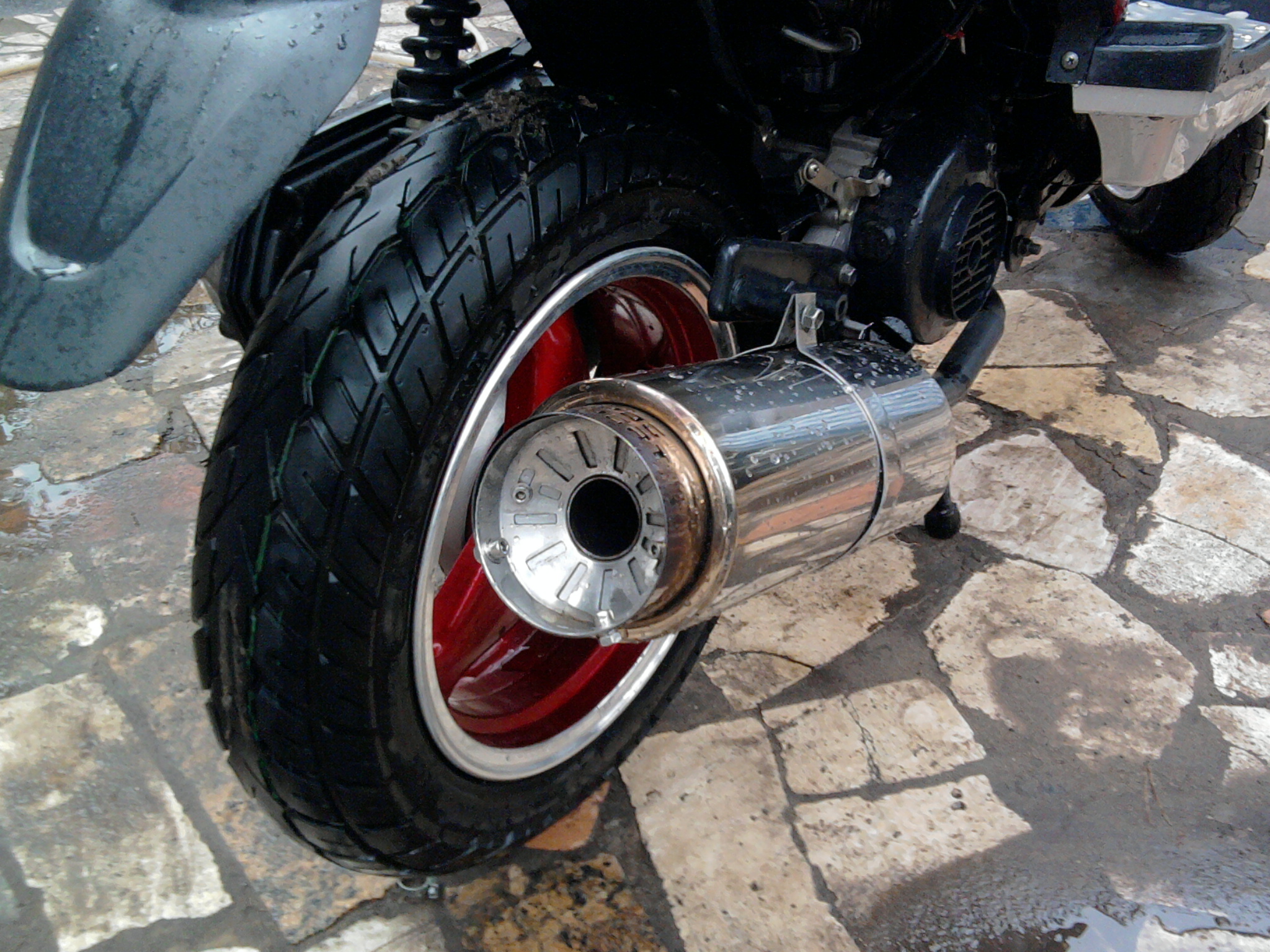

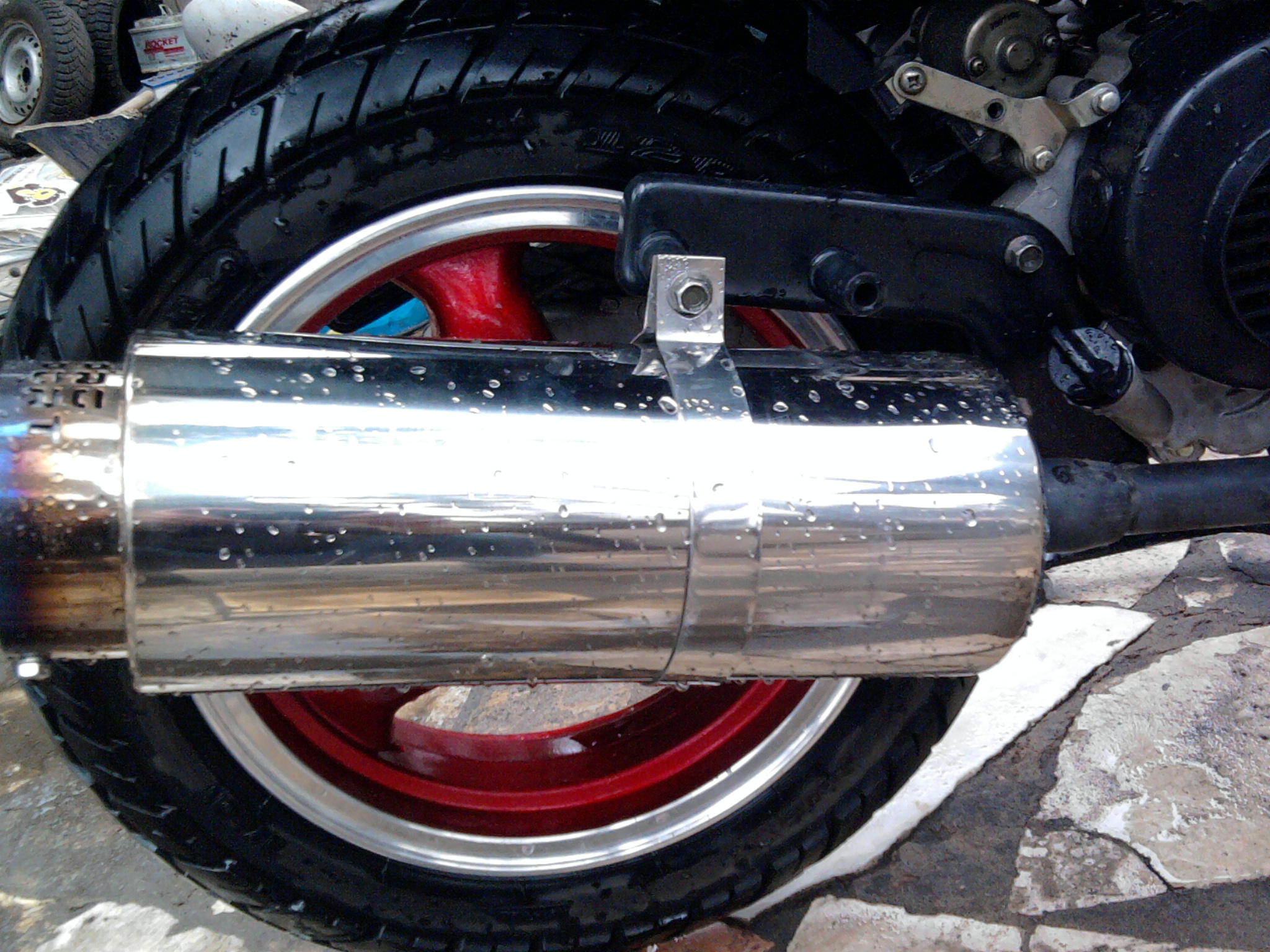

поставил прямоток pro sport с флейтой, снял флейту звук просто улет, на дороге все слышат, (просто из за этого меня не заметив сбила машина), ночью при резком сбросе газа ручки выстреливает огонь, очень красиво смотрится. *YAHOO* вообщем одни плюсы.

если у вас приемная труба снимается отдельно то смело покупайте трубу с любым диаметром, просто отрезаете от трубы приемную трубу в глушителе(не знаю как называется) и привариваете железку (круглую) с тремя шпильками (шпильки тоже приваривайте к кругу железному) и все *YAHOO*
я вот как надоедает могу сразу поменять на стандартную в любой момент, открутив 3 болта :)

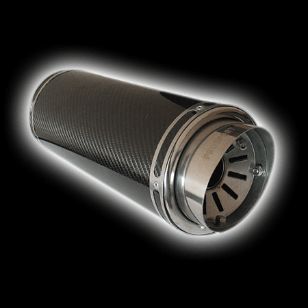

именно моего в этом списке нету, надо пойти в сам магаз, вот он такойже только не карбоновый.
