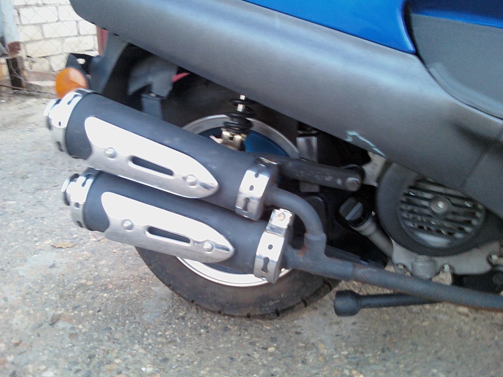

JoyJeans писал(а):
парни, а никто не думал о том чтобы просто замутить ДВА родных глушака? Один над другим сделать. Второй можно, еаверное , недорого купить б/у у тех кто ставил дорогие прямотоки. Сопротивление на выхлопе снизится ВДВОЕ!!! Звук по идее сильно громче стать не должен, предполагаю что останется на штатном уровне и даже снизится, скорее всего приобретя более низкий тон (басовитый)
Мне вот что-то эта идея не дает покоя
Типа такого:
IMG017-01.jpg [ 532.5 KiB | Просмотров: 5055 ]

VadimmF
на моцылях цилинров больше и там каждый в свою трубу дует
VIsTA
вот именно это и имел ввиду. А что это за скут? Кто делел? Есть ифа о том что это дало?

JoyJeans писал(а):
VadimmF
VIsTA
1. OMAKS 50cc 4T(не уверен про 50сс, возможно и 72сс...)
2. Стоял продавался, хозяина не встретил, т.ч. ответов не получил...
3. ПОНТЫ... :-D
Для сток 4Т, хоть десять глушаков ставь....понты...Засираться не один глушак будет,- а 2!
Это для 2Т - резонатор роль большую играет и для тюнинг-спорта 4Т(кубатуры)...

Делали такое на форуме. При повышении кубатуры - работает, но не сильно лучше одной банки. Во-первых, сопротивление глушителя и так не слишком велико, а во-вторых, разветвление труб мешает едва ли не больше, чем.
Если нужен приход мощности при тихом выхлопе - вари более толстое колено и ставь его со штатной или просто хорошей банкой. И ещё хорошо эту всю конструкцию проверить на герметичность, может сечь из-под заклёпок или через прокладки.
