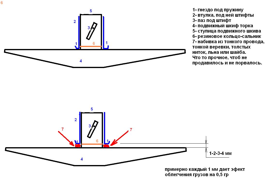

Вот после всех эксперементов найден способ экономии денег :-D , короче сдвигаем втулку торка и под нее наматываем что нибудь, я намотал льна. Получилось что втулка не доходит 2 мм, ну еще и подсядет современем. В результате стартовая динамика чуть прибавилась за счет большего выхода ремня на макс радиус на торке и чуть более высоких оборотов старта за счет эфекта облегчения грузиков, ремень чуть побольше натянулся. В общем разгон на чуть больших оборотах чем на стоке. Я доволен, рекомендую. :-x 450-650 р целы. :-D

Зачем фото и так все понятно, снимаем торк, сцепление, пружину, подковыриваем втулку которая закрывает штифты, обращаем внимание что если втулку высунуть ровно под ступицу подвижного шкива торка, то втулка отодвинется на 4 мм, это слижком много.
В общем отодвигаем втулку чтоб не вылетели штифты и ближе к шкиву наматываем что нибудь что есть, тонкая веревка, толстые нитки, провод от трансформатора. Наматываем столько чтоб при сжатии пружиной недоход был 1-2-3-4 мм, кому сколько нравится. И все! Ваши деньги целы! :-[

PS. Один хрен не понял... Серж сделай хоть в паинте схемку... У меня 3D воображение отвалилось...

Как заказывал :)
.JPG
.JPG [ 73.52 KiB | Просмотров: 4735 ]
ПСы стоковый ремень 4 месяца, стоковая пружина торка 2,5 года, стоковое сцепление 2,5 года, грузики 5,4 гр ямасида.
намотка 4 мм- ремень хорошо натянут и вылез по уровень торка, описано выше. Ремень на варике не выходит на макс радиус 4 мм, двигателю тяжеловато.
намока 2 мм - ремень подтянут, почти в ровень с торком, результат описан выше.
