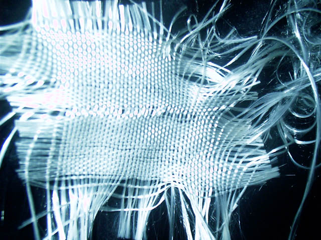

решил сделать сам прямоток! все детали либо нашел либо лежат в гараже только подогнать. но одна проблема не могу понять какой нужен заполнитель или альтернатива
 Заголовок сообщения: Re: Прямоток!
СообщениеДобавлено: 01 Oct 2010, 22:47
Стеклоткань, обернуть флейту и стекловата.
а есть чем заменить стекловату если да то чем? у меня уже есть стеклоткань примерно как на фото. она подойдет?

Стаж: 13888км. iced))
Конечно пойдет, у меня такой 20метров рулон стоит уже 2 глушака забацали......
Тут описывалась металлическая вата.
Не знаю на счёт её коррозионной стойкости.
Такая стеклоткань пойдёт, в два слоя минимум.

Мы делали в 2-2.5 слоя и вроде норм, и трубку перфорированую чуть отверстия в ней загибали чтобы газы на стеклоткань уходили лучше.

огромное вам спасибо буду делать!!! *YAHOO*
