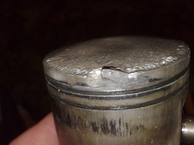

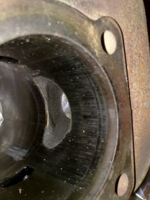

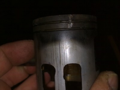

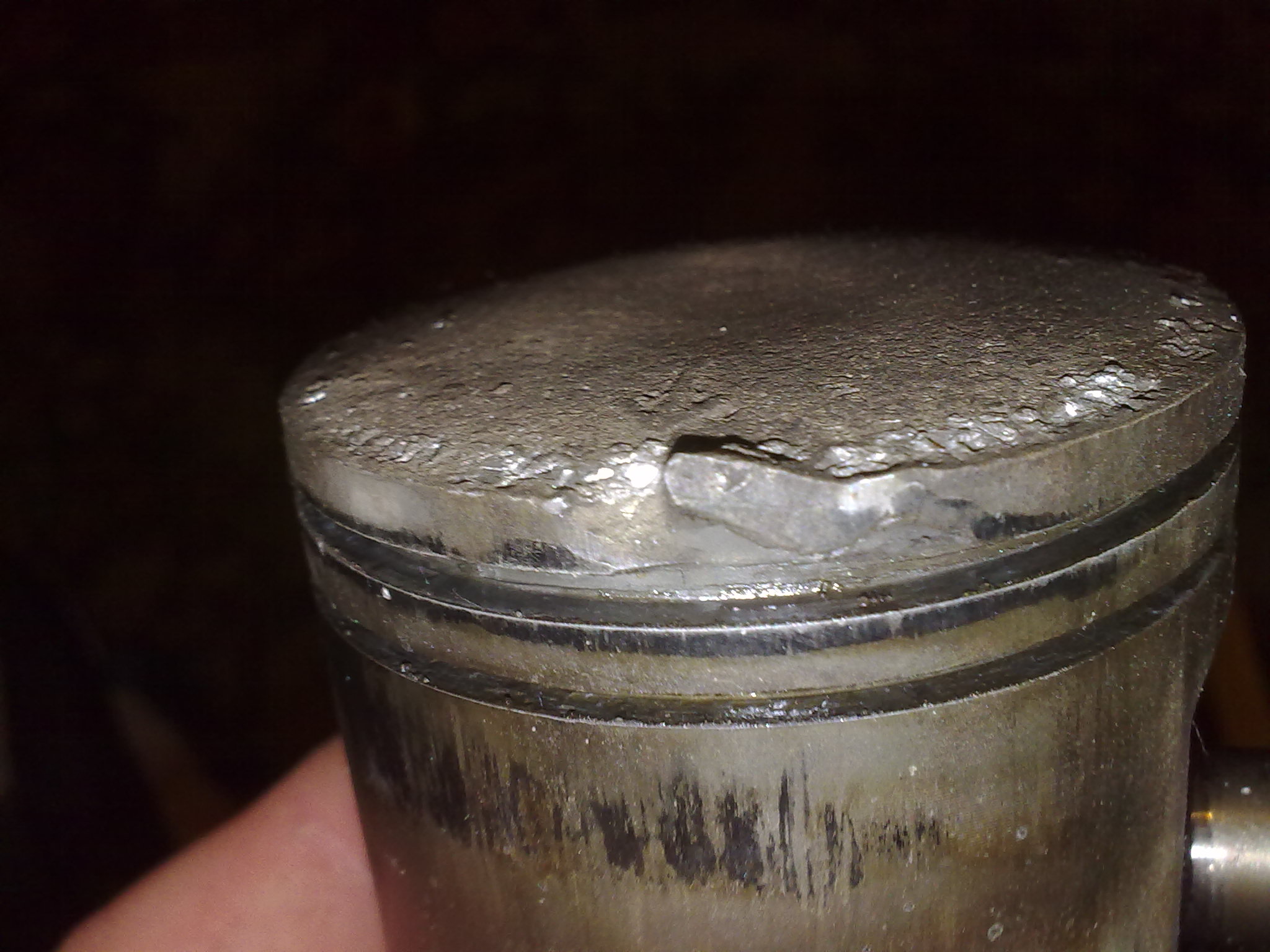

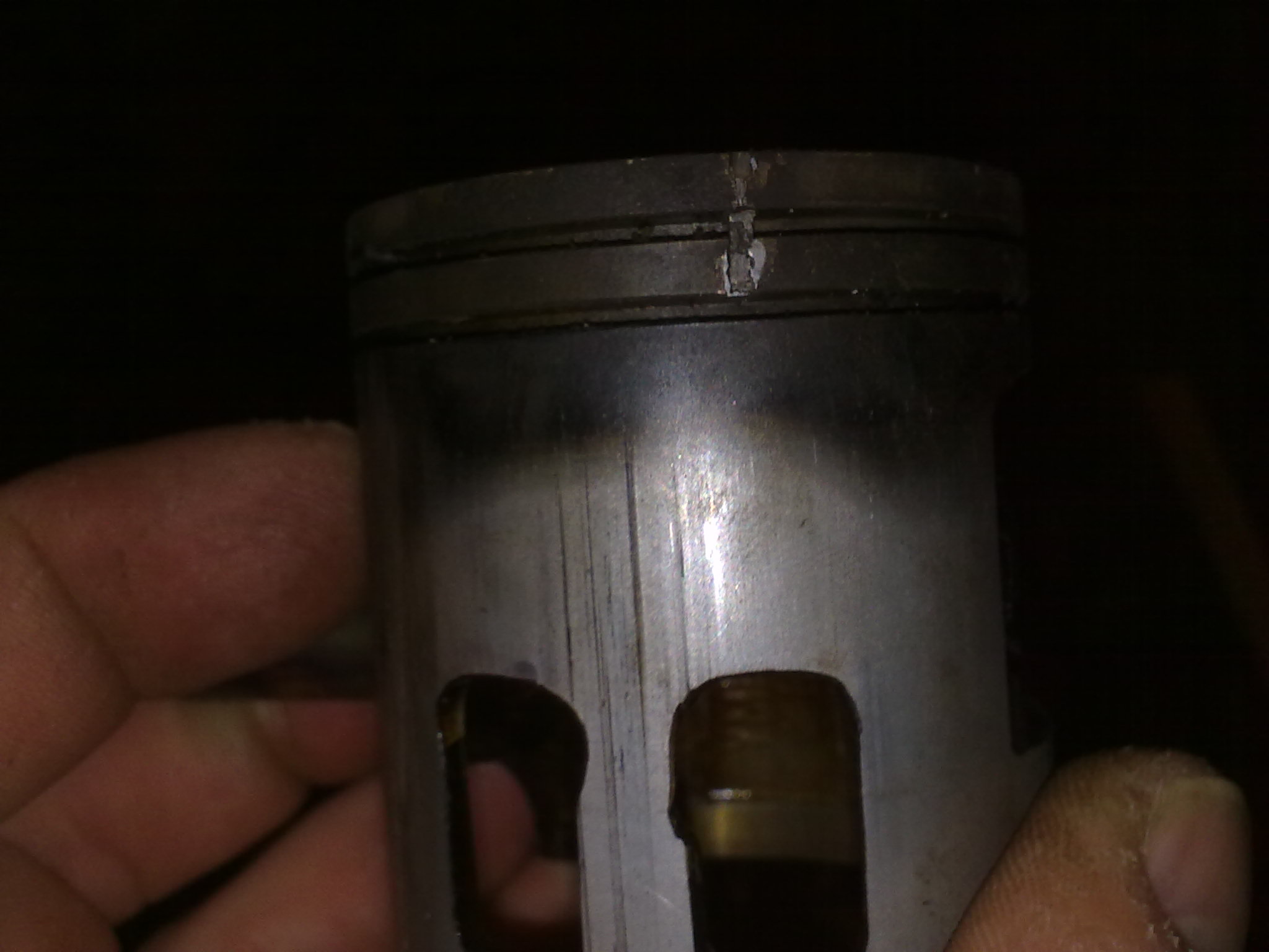

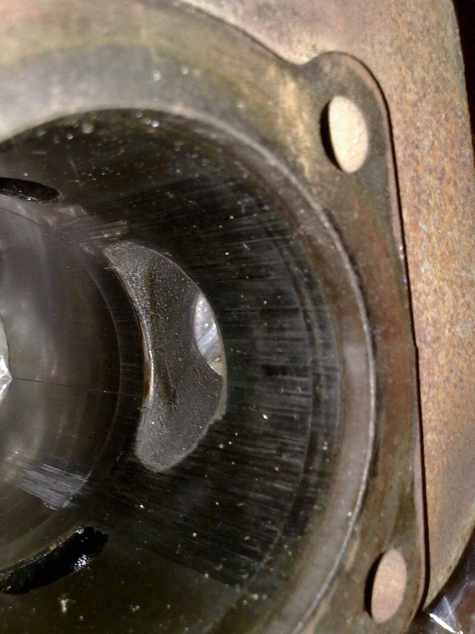

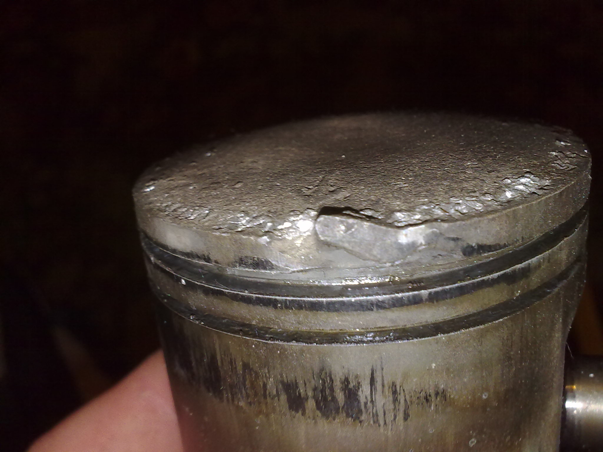

Люди, помогайте....случилось вот что, еду я на своем тактике, то что в нем писал не раз, сколько едет и как тоже, появился внезапно еле слышный шелест когда даешь газа, отпускаешь все впорядке и ехать он перестал, больше 80 не едет.обороты и динамика упали, грешил на домик карбоновый, как то и звук и поведение похожи, открываю, он цел, снимаю мотор, снимаю цилиндр и вижу вот что
27062011128.jpg [ 354.58 KiB | Просмотров: 3780 ]
27062011130.jpg [ 183.19 KiB | Просмотров: 3780 ]
27062011143.jpg [ 465.36 KiB | Просмотров: 3780 ]
поршень весь побит, от верхнего кольца буквально четверть осталась а здесь

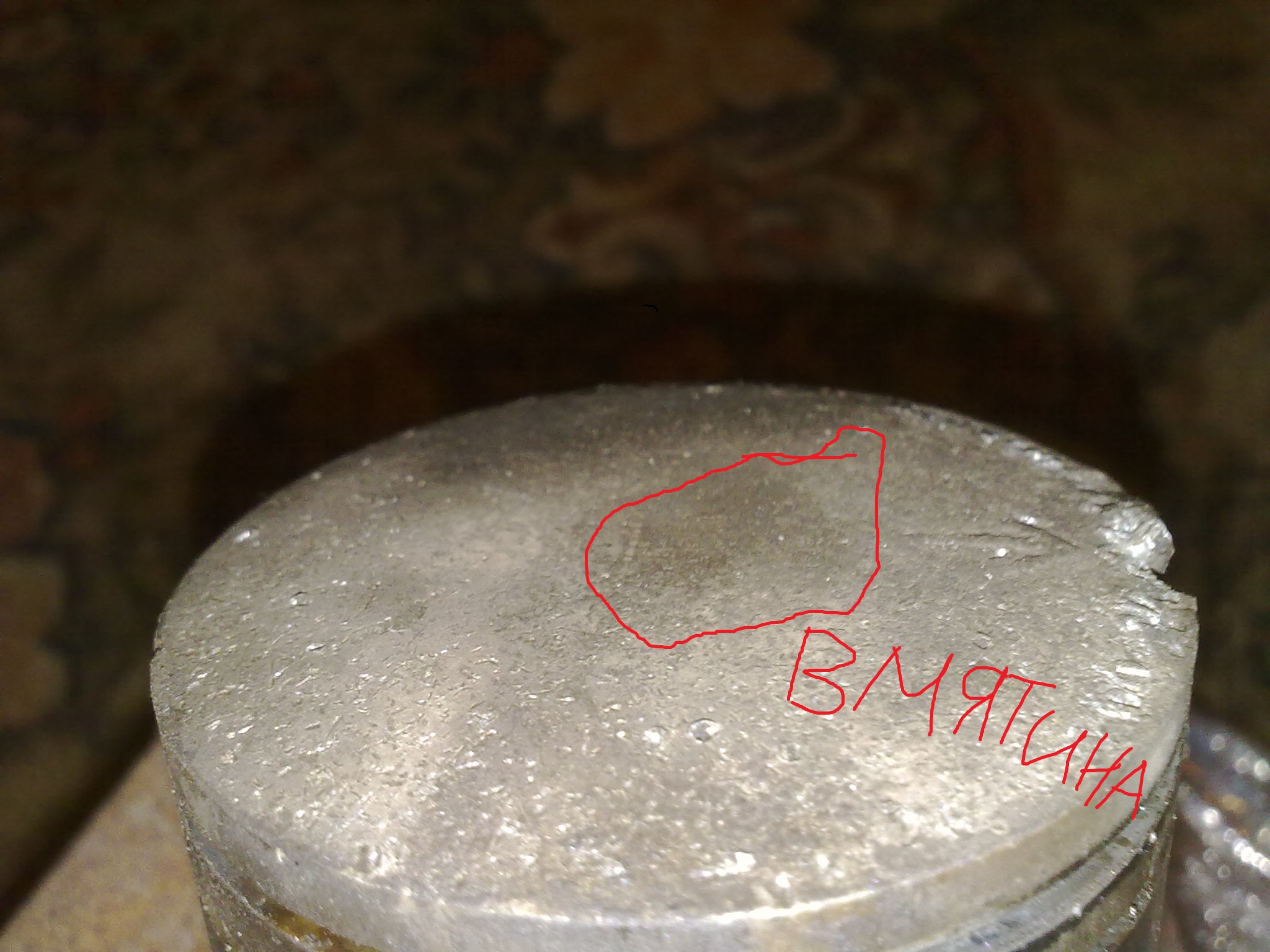

27062011135.jpg [ 519.57 KiB | Просмотров: 3780 ]

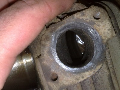

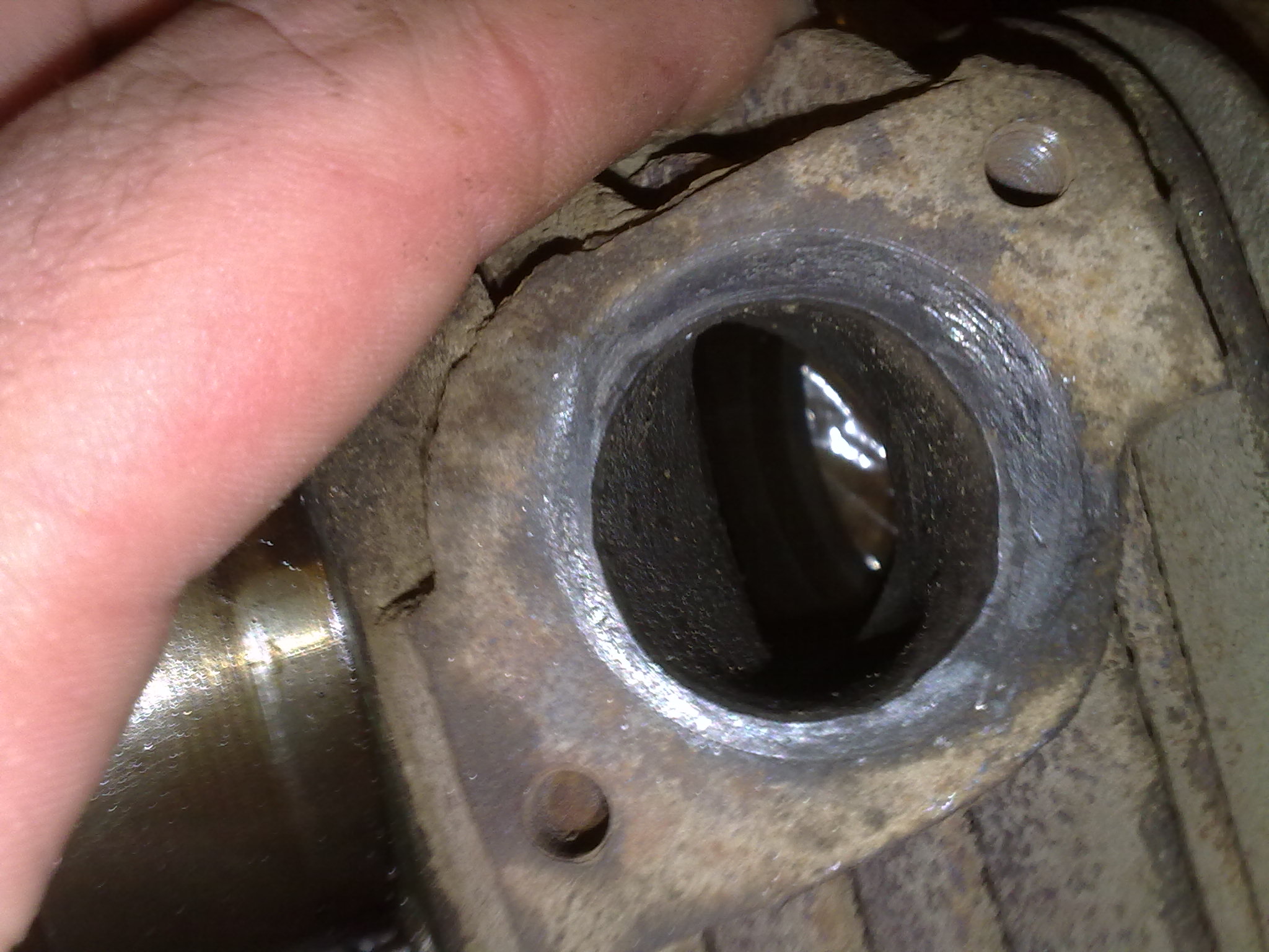

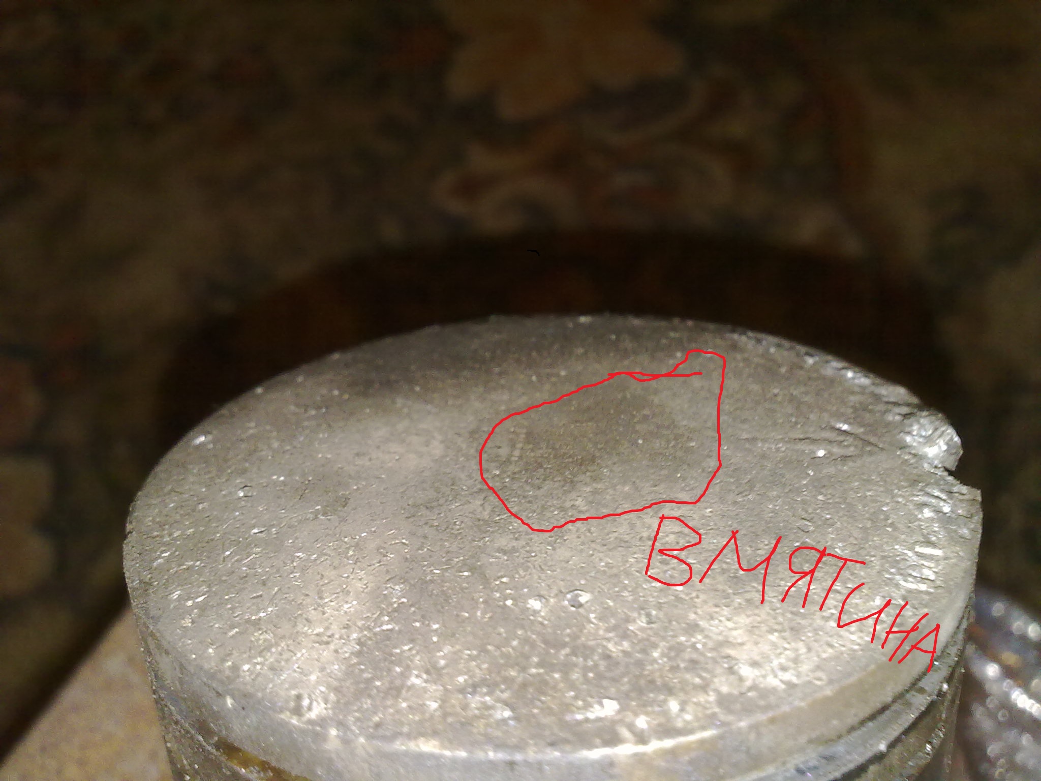

конкретная вмятина как будто он плавился...кто знает что могло произойти и почему? масло всегда он кушал предостаточно литра хватало примерно на 600-700 км, пробег 3400 а после тюнинга 2600, в колене небольшой еле чувствительный люфт, но он есть, да и вот фото запила выпускного окна
27062011141.jpg [ 415.25 KiB | Просмотров: 3780 ]
остальные не сфотал, но доводил их до размера их же в картере по прокладке, внутри гильзы ничего не трогал, что из этого подойдёт? http://www.scootermag.ru/new/shop/product/z057/ этот если под расточку на 2й ремонт ведь есть царапины и поршень тоже 52, кстати копия как на минске, там кстати ход поршня больше и 125 кубов, лиш палец там 14, http://www.scootermag.ru/new/shop/product/27821/ http://www.scootermag.ru/new/shop/produ ... -100-d-52/ http://www.scootermag.ru/new/shop/product/z056/ вот колена, стоит ли брать в 2 раза дороже и почему? http://www.scootermag.ru/new/shop/produ ... t-skutery/ http://www.scootermag.ru/new/shop/produ ... o-tajvan-/ на сколько оно дольше проживет? ОГРОМНАЯ ПРОСЬБА ОТПИШИТЕСЬ ПРО ВСЁ ЭТО, И ТАК СКУТ ДОРОГО ОБОШЁЛСЯ, ЗАРАНЕЕ СПАСИБО)))

тут проще поршню от аксиса 90 купить за 3к новую.

насколько я знаю без проблем встаёт 90сс поршневая, не более. на тактике копия аксовской 90сс.

Ну на тактике 52мм, перемерял, заказал короче 100й цилиндр и поршень плюс калено, в субботу заберу, как подойдет отпишусь:)
