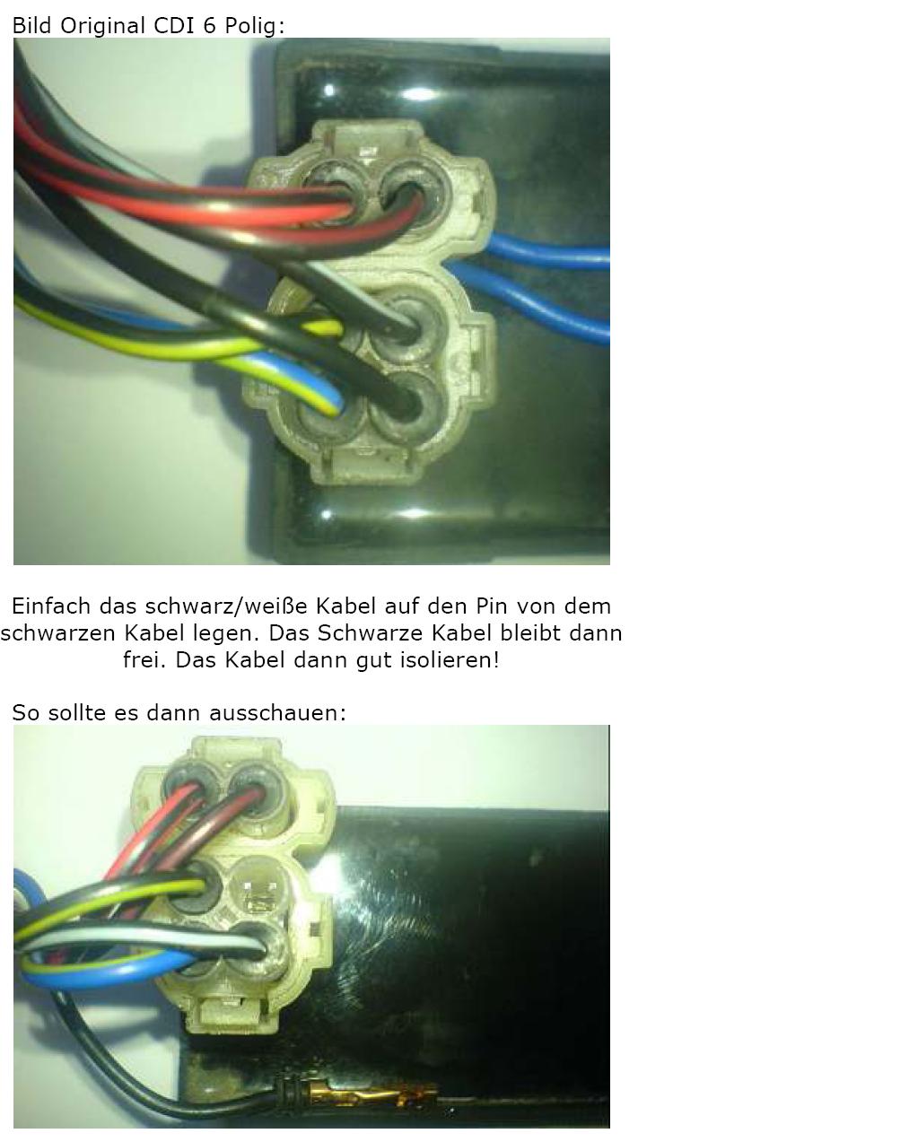

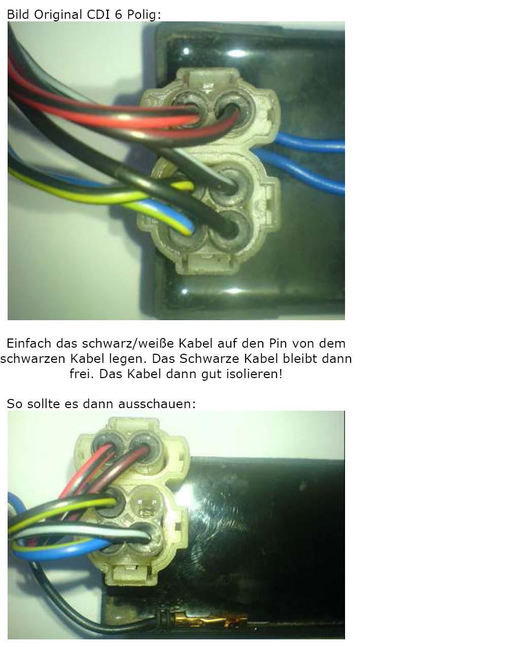

CDI с двумя разъёмами бывают двух типов. Если по первому примеру перегорит предохранитель, надо подключить по второй схеме.
http://www.scootertuning24.de/extras/Anleitung_CDI.pdf
cdi.jpg [ 103.46 KiB | Просмотров: 7814 ]
