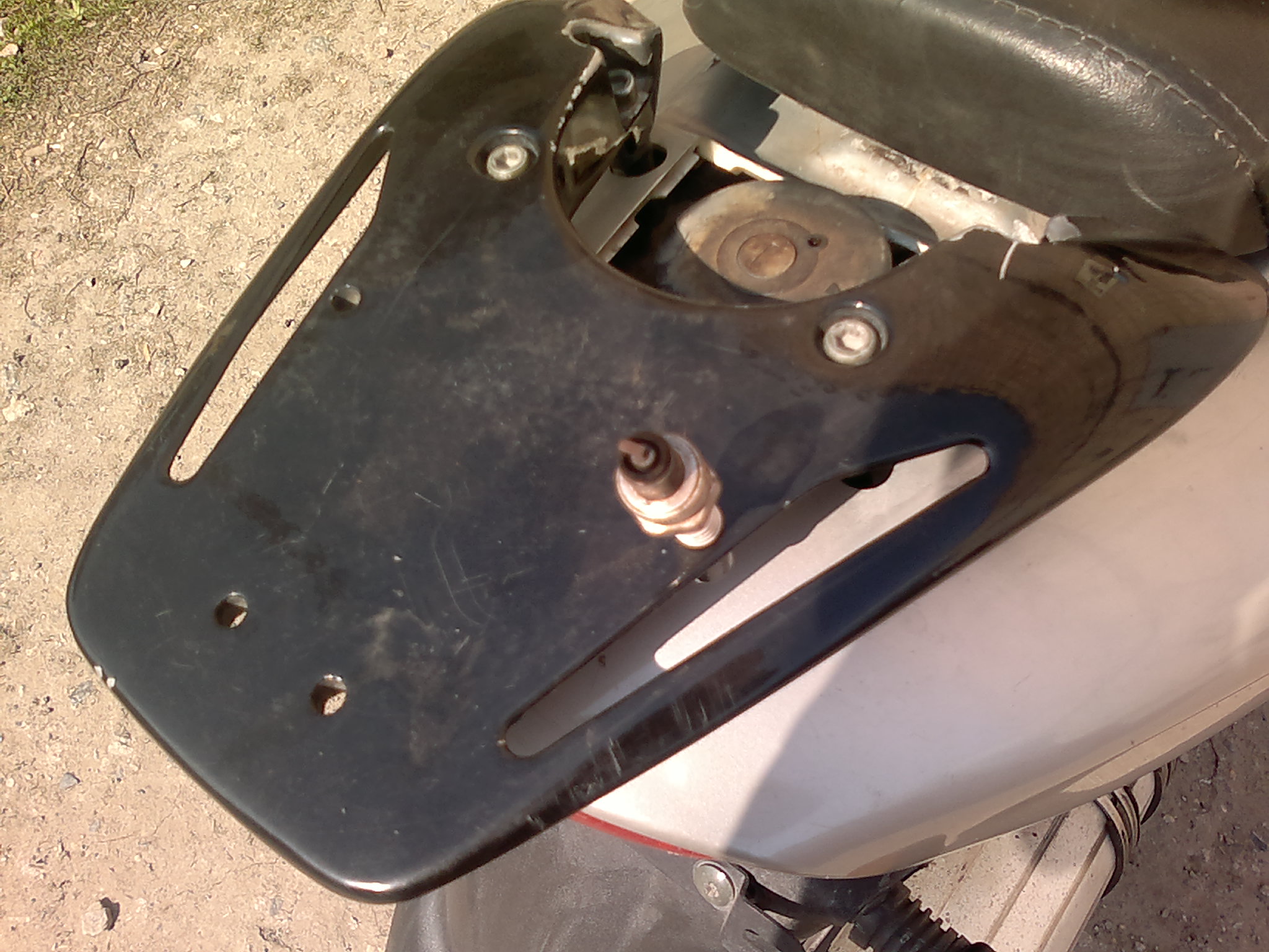

[attachment=0]28042011014.jpg[/attachment]вот цвет свечи с 86 жиклёром

ну и результат?я поежу посмотрю на расход там будет видно.у меня на родном жиклёре выбито 125 а по отверстиям(на глаз)как 84.р.s как цвет свечи?
 Заголовок сообщения: Re: Поменял жиклер - результат.
СообщениеДобавлено: 28 Apr 2011, 13:39
Нормальный цвет.
