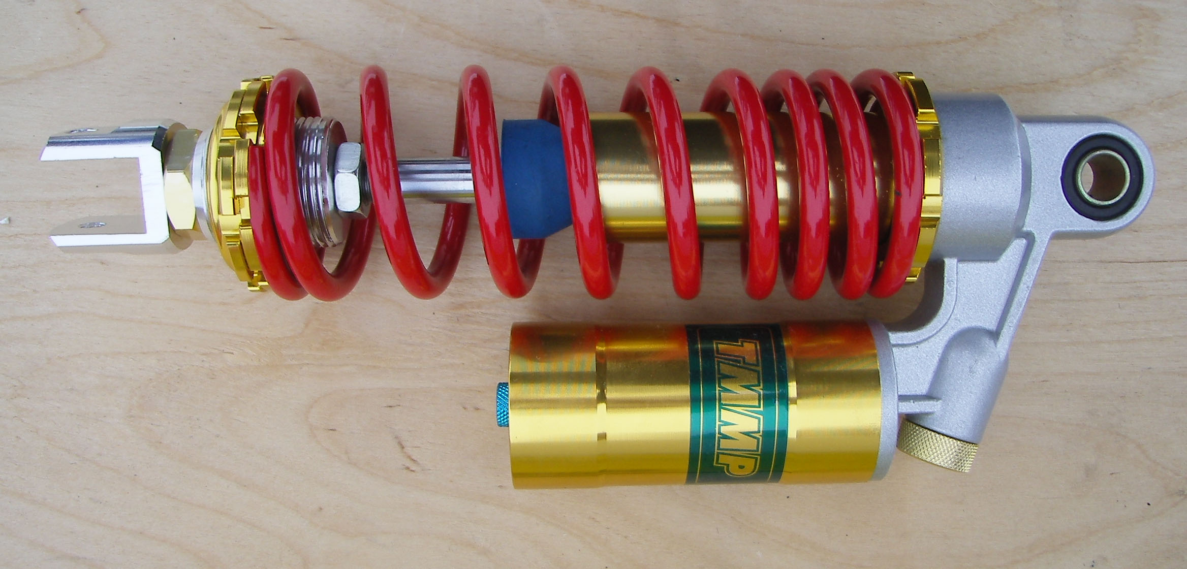

Коллеги, кто-нибудь менял задний амортизатор? С моим весом "комара" лупит по заднице любая ямка.
Хочу за выходные поставить что-нибудь регулируемое, но глаза разбегаются. Разные размеры - 23 см., 27 см., 32 см.
Какой брать? Мне вот этот понравился -
А свой-то регулировал? Он же тоже регулируется.

Дая думаю, что у него рабочий диапазон сильно загрублен.
И методику регулировки не знаю :'(

голимый кЭтай лучше не ставить - там гидравлика какашко

Так какое у него расстояние между ухами выбирать?

Ну как и у родного
еще важно знать рабочий ход аммортизатора - если будет очень маленький - нафиг нужен

В мануале на Кимку размеров нет. Там только порядок снятия и разборки.
Буду писать в магазин, может там подскажут.
А линейка на что?

Так мерять-то надо с умом! Т.Е. снимать амортизатор, чтобы промерить расстояние мехду ухами в ненагруженном состоянии. А как определить рабочий ход?
Берёшь семейный ключ для велосипеда. Там два ключа для затяжки руля и каретки. Одним из них прекрасно регулируется мягкость. Поставь на самое мягкое положение (вращаем против часовой стрелки до упора). На S-8 регулируется, на Пипле наверно тоже, т.к. он тоже двухместный.

Дело не в Пипле, у меня все в порядке. Речь об Агилити.
Но там процедура такая же.

Я их (пружины задие) руками регулирую правая легко , левая надо скут припонять
