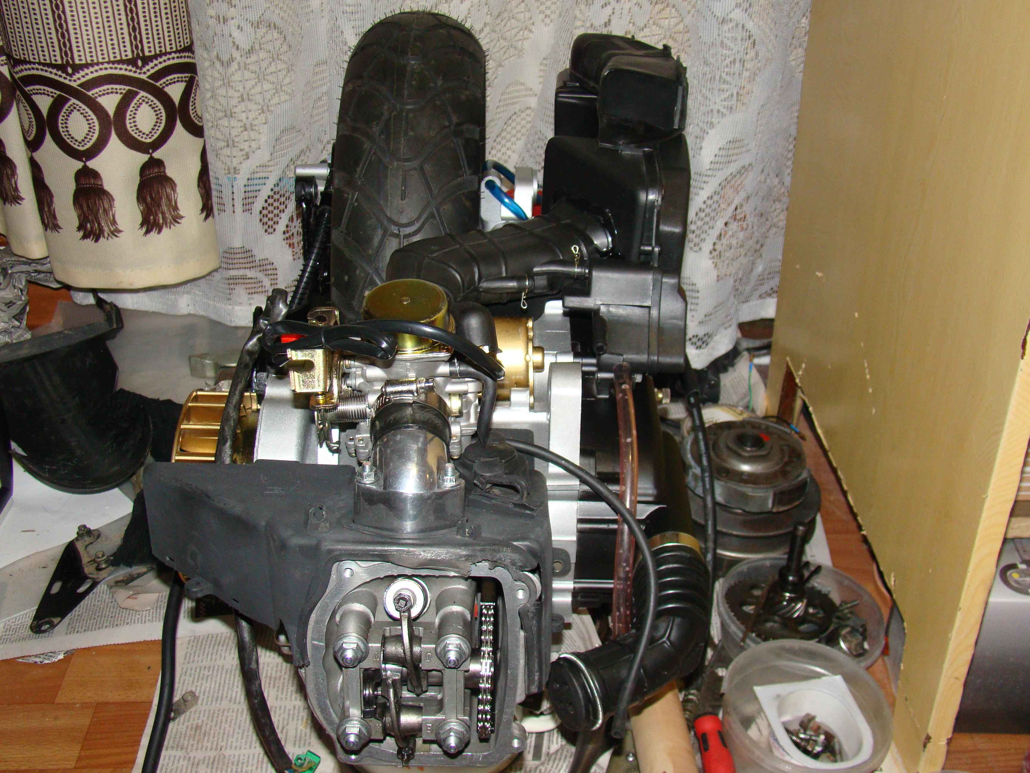

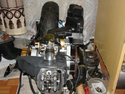

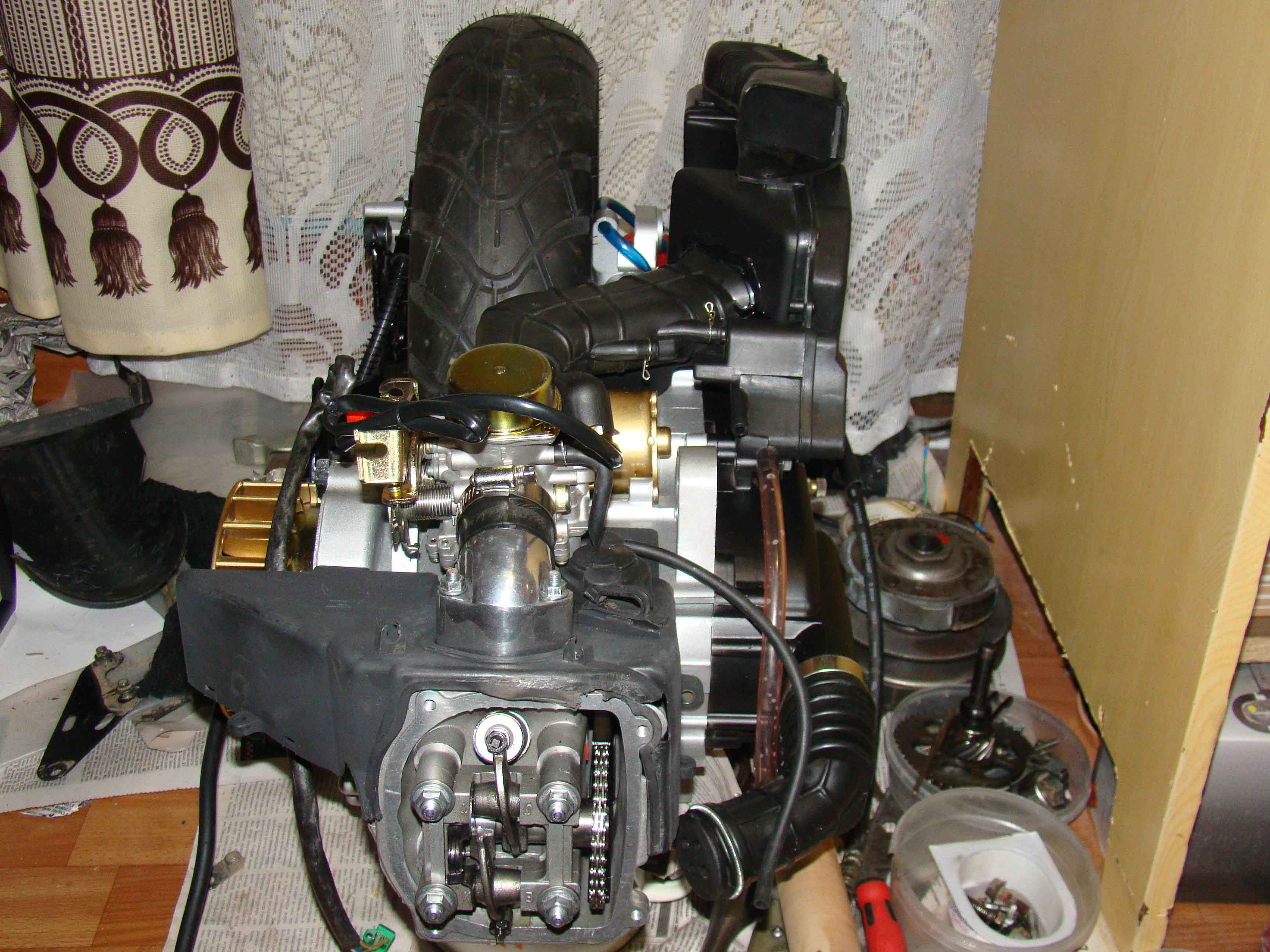

Фото много как только доведу до ума сделаю полный фотоотчет
Комментарий к файлу: Почти собрал ещё немного
