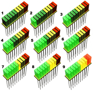

Предлагаю компановку начать с температурной светодиодной шкалы.
Пока одна планка. Я вижу ее такой. По мере нарастания температуры будут зажигаться последующие светодиоды, пока не загорятся все. Светодиоды, наверное, лучше квадратные, более компактно получается.
Будут размеры цифровой панели, можно будет уже играть с компановкой.
В оболочку завернем позже, когда все размеры и размещения будут ясны.

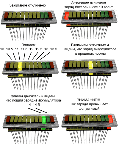

А вот так я вижу работу вольтметра. 12 светодиодов я взял из твоего поста выше. Можно обойтись и меньшим количеством.

Может светодиод на 12V тоже зеленым сделать или вообще с 12 до 14,5 зеленым? Просто включил зажигание - загорелся желтенький и сразу не понятно что у тебя с батареей - надо присматриваться. А загорелся зеленый - сразу видно, что аккумулятор заряженый.

не, думаю правильно, пускай жОлтенький) ты когда машину заводишь, горят все индикаторы... типа проверка, вот и тут так... завел и видишь, что уже зеленый... заряжается)

Решение проблемы с индикацией состояния аккума вижу так - желтый светодиод (кажется, седьмой снизу), отвечающий за уровень 12 вольт, делаем не прямоугольным, а круглым. Его четко будет видно в линейке.
