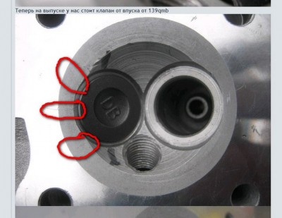

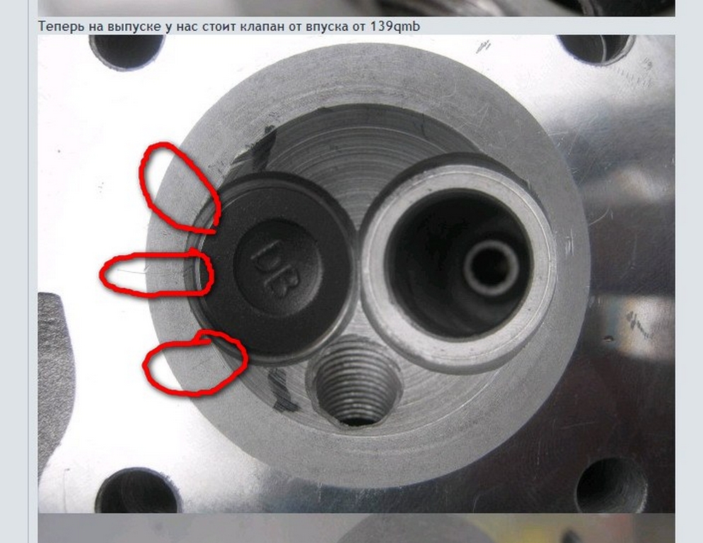

Наконец до точили отверстие под клапан и зделали седло, осталось запилить выпускной канал
Теперь на выпуске у нас стоит клапан от впуска от 139qmb
Такая же работа предстоит со впуском))))
А трещины чем заделывать собираешься? Варить? А может проще сразу новую голову купить?

vladick писал(а):
Можешь на своей заварить трещины!!!
А ты уверен, что треснувшая головка будет работать?
Я не уверен.
Но я уверен в том, что после такой "модернизации" вопросов будет ещё больше.
 Заголовок сообщения: Re: Проект полного тюнинга мотора 139QMB
СообщениеДобавлено: 22 Nov 2011, 21:24
Сообщений: 363
Стаж: с 2008 года
aser
С чего ты взял ,что она треснувшая???
СообщениеДобавлено: 22 Nov 2011, 21:41
Так на твоих фото это хорошо видно.
Причём их там не одна, а целых три.
