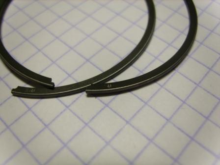

Какой стороной кольца поршневые ставить, маркировкой вверх? где-то писали... забыл((
Комментарий к файлу: похоже на букву R
Колечко.JPG [ 55.97 KiB | Просмотров: 5021 ]

на тммр конусом вверх (бкувы вверх получаются), на малосси конус вниз, букв нету,на твоей цпг не знаю.
