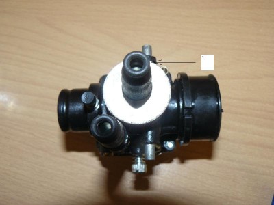

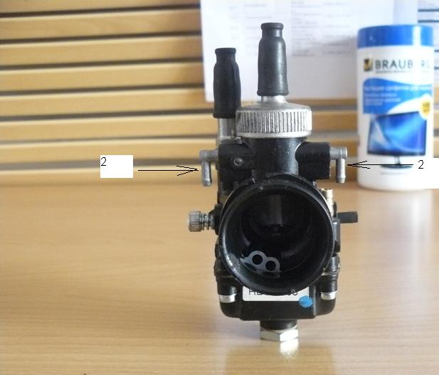

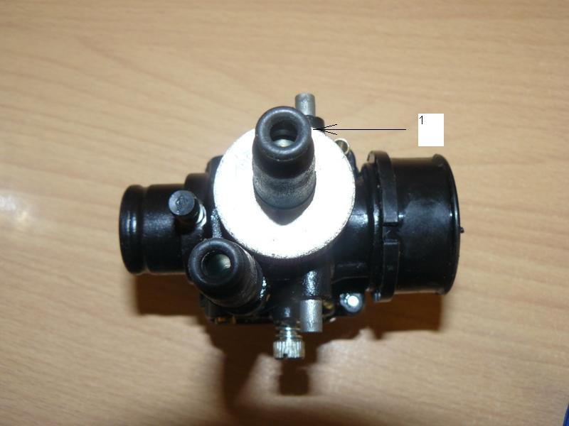

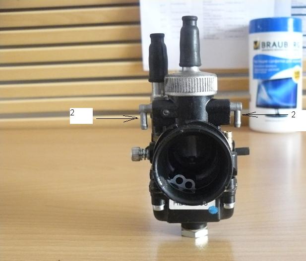

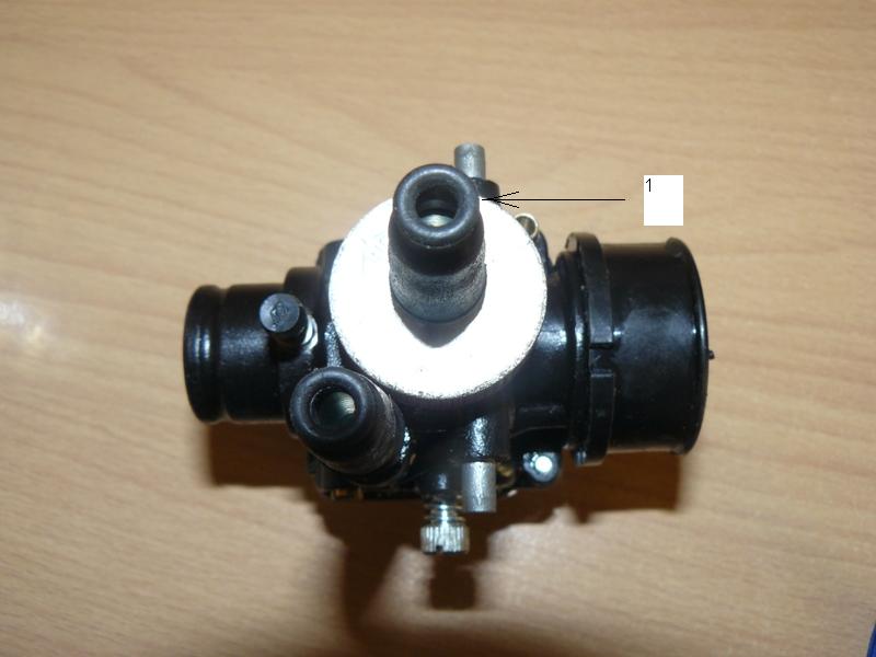

1) иголка на родном карбе соединяется с тросиком через загнутую трубку, на этой же трубке регулируется натяг (уровень поднятия иглы ), на Деллортовском карбе нет никакой трубки (стрелка 1), тросик спокоен. как опавший член и ручкой газа игла не поднимается....тросик просто натягивает резинку. но не поднимает иглу. Как быть ?
2) На родном карбе есть дополнительная хрень, которой нет на Деллортовском. К ней подходят два проводка электрики. Что это за хрень и как быть с этой хренью при установке деллорта ))
3)(стрелками 2) обозначены отверстия для слива конденсата, да ?

1 похоже карб под прямой вход троса,но если трос у тебя длинный, то можно поставить кривую трубку от старого карба. Я так делал с ямаха 19, на нем трубка была, но короче, поставил со стока.
2 судя по резинке которая что то закрывает, похоже что у тебя ручной обогатитель и в резинку тоже нужен тросик (продается отдельно), вобще то и ручной обогатитель тоже как бы отдельно продается, а карб идет пустой и выбираешь сам что себе ставить, ручной-рычай, ручной трос или электро, но электро не подходит в гнезно карба под трос, то есть карба 2, под ручной или под электро.
3 атмосферный или под водяной подогрев, в любом случае ничего на них одевать не надо.

По первой ссылке ДА, если твой трос выйдет длинный, то нужно выдрать такой гусёк со старого карба, вставить в новый и ка-нибудь закркпить, развальцевать.
На последних ссылках, обогатитель ручной, но не троссовый.
На твоем карбе как видно уже есть обогатитель под трос, сам трос для этого типа обогатителей продается отдельно, короче нужен только трос ручного обогатителя делорто.
