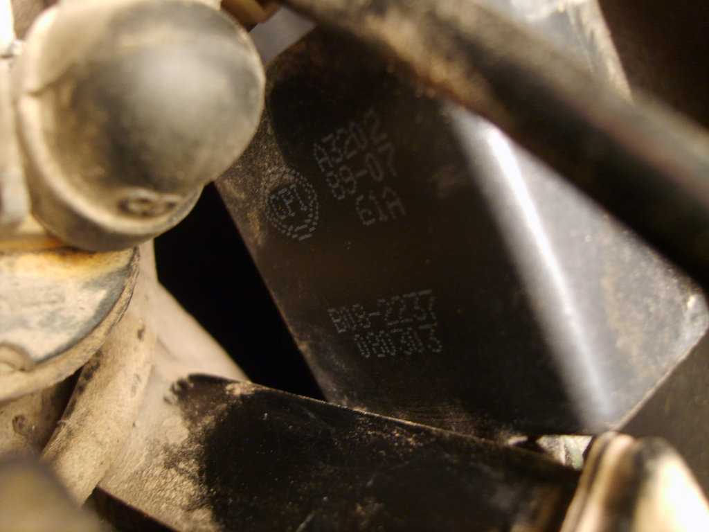

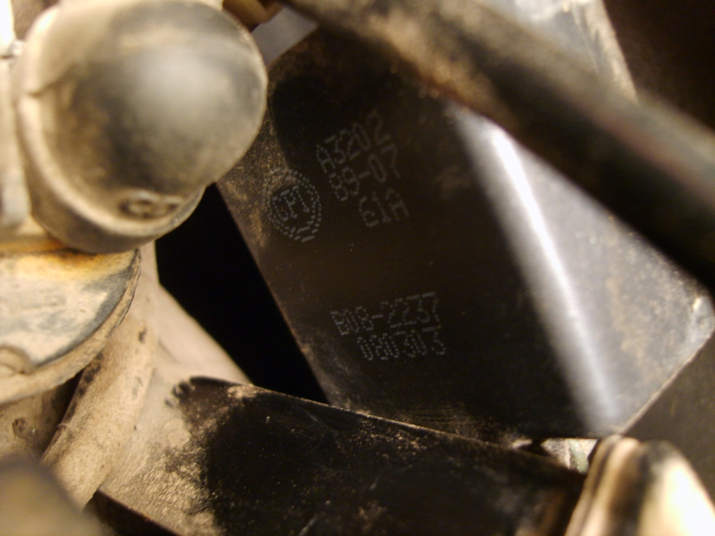

На коммутаторе написано CPI A320289-0761A
B08-2237
081030J29
P.S Прошу простить за качество фото.Коммутатор блики дает лучше сделать фото не получилось,к сожалению. Скутер покупал прошлым летом.

Можно фото покрупнее, он с фишкой или просто провода торчат?

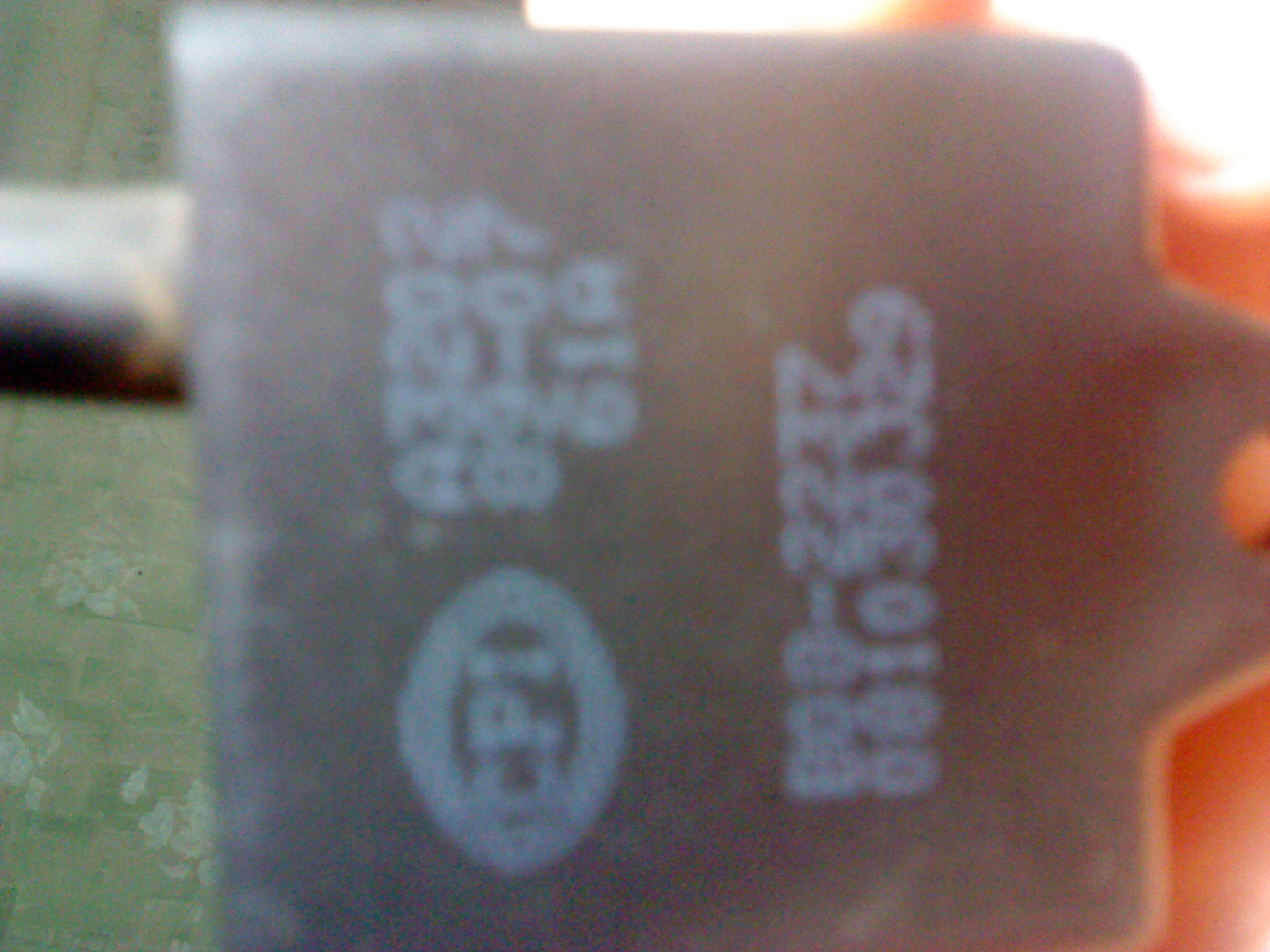

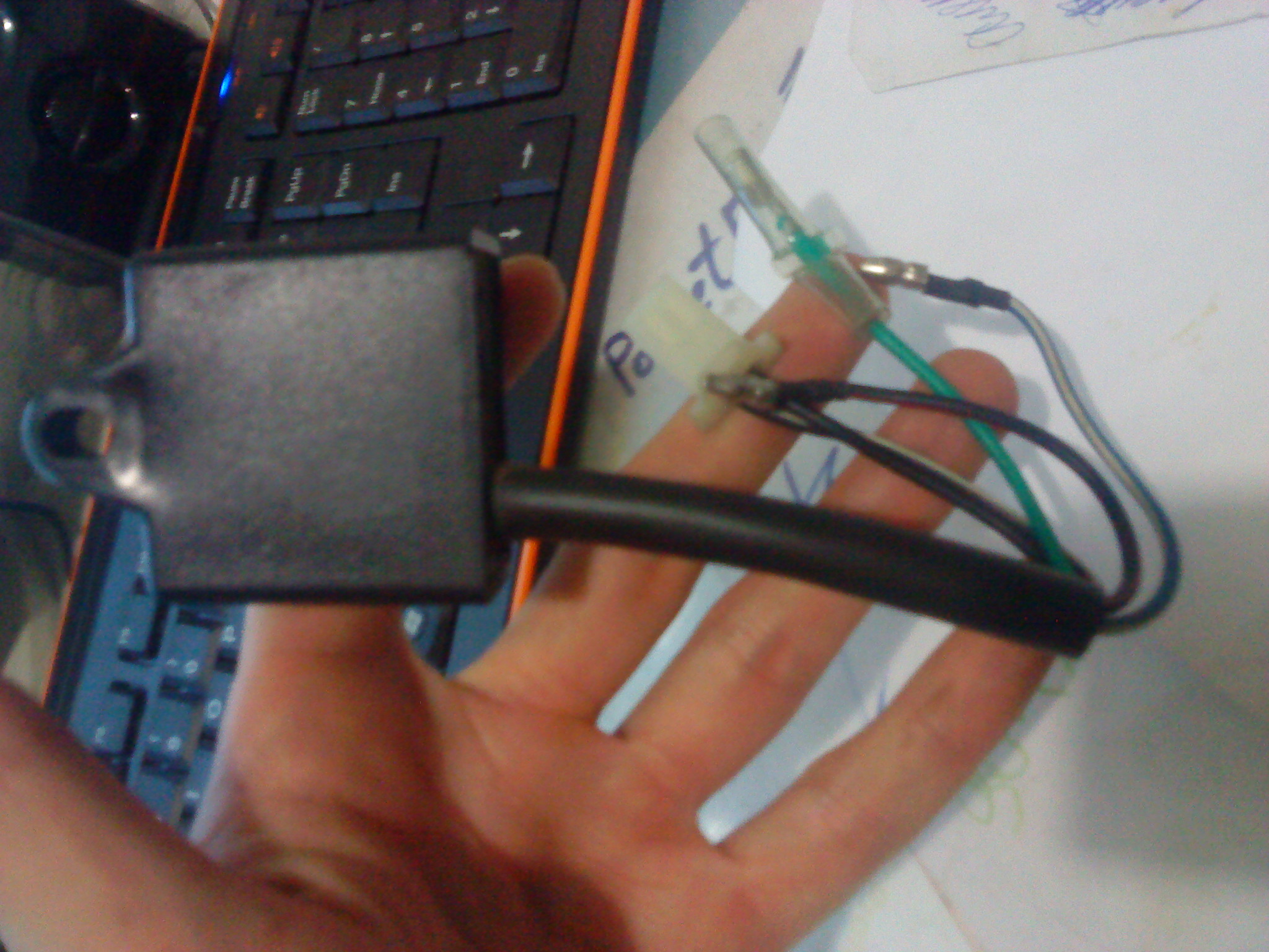

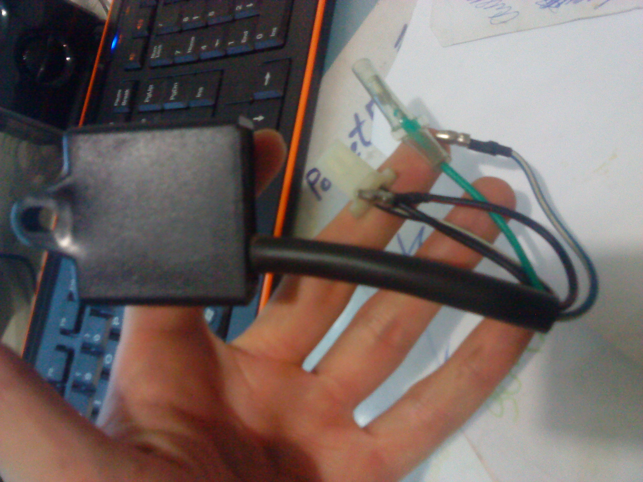

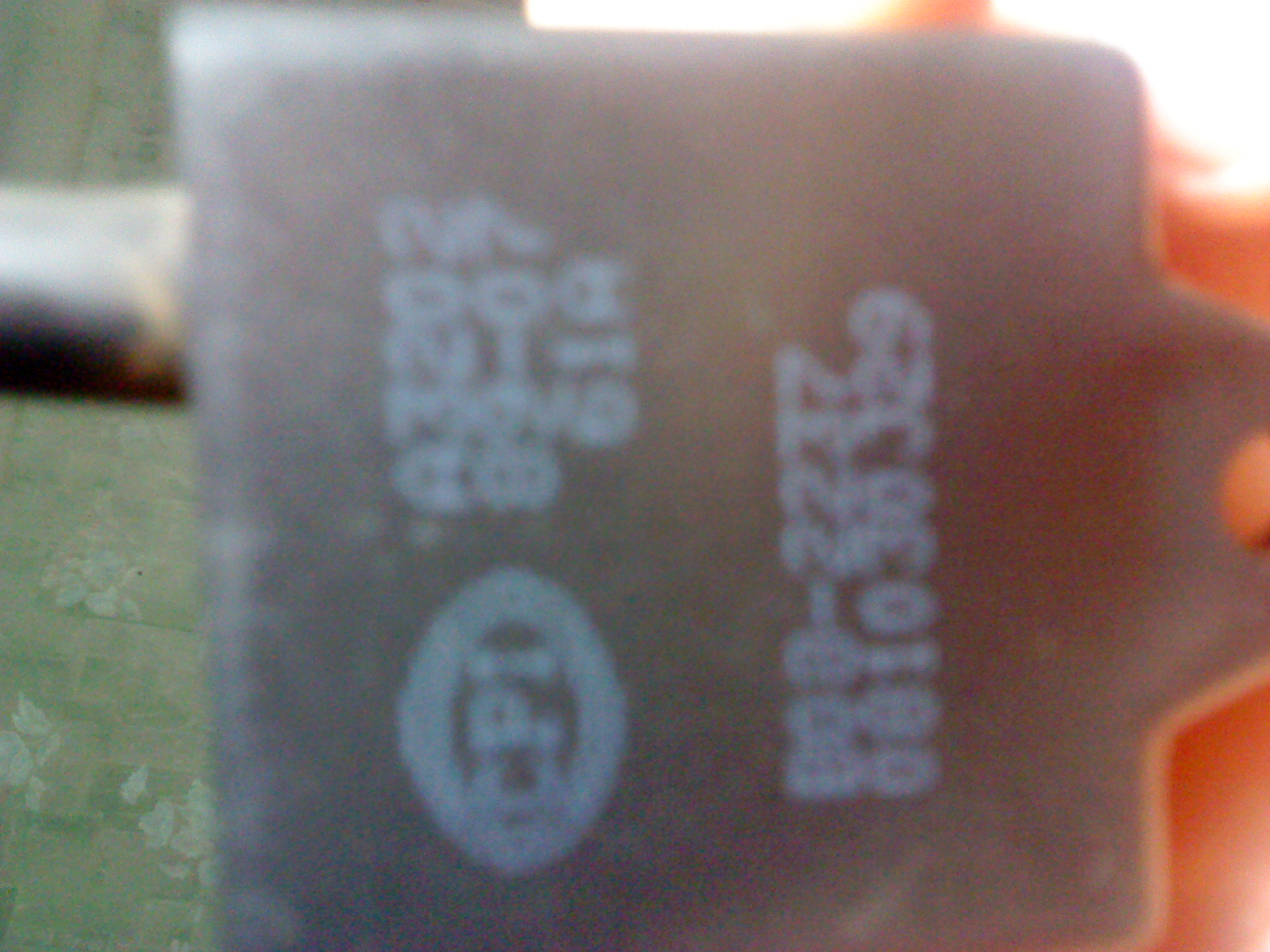

просто провода торчат. Фото маркировки крупнее сделать к сожалению сделать не получается никак,так как фотографирую телефоном :(

Провода куда какие по цветам можешь сказать.

На сколько помню зеленый глушилка,синий с белой полосой датчик,черный с красной полосой плюс с генератора,черный минус,черный с белой полосой на катушку. Вроде так,коммутатор снял летом заменив другим в памяти такой порядок подключения остался.

Понял, спасибо, проводка значит как и у нас, только нет белого с зеленой полосой, похоже от соединен с черным прямо в генераторе.
