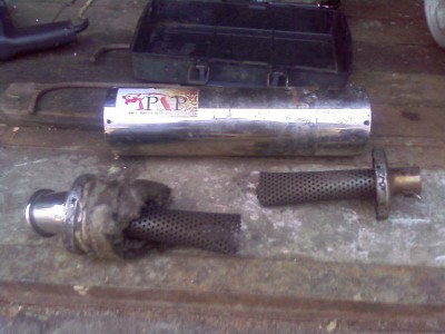

Люди, помогите пожалуйста. У меня есть несколько вопросов
у меня 110сс
1. Какова должна быть длинна перф. трубы?
2. Какой диаметр перф. трубы должен быть на входе, а какой на выходе?
3. Чем лучше обвернуть перфорированную трубу, где этот материал взять и какую толщину наматывать
4. Что лучше использовать, перфорированную трубу или вот такую сетку? Тык
Чем они отличаются?
5. Чем забивать оставшееся место в глушителе? Каким материалом?

3. попробуй обернуть трубу минеральной ватой, но это ИМХО так как я не занимался изготовлением прямотоков.

Сетка быстро сгорит и рассыпется.
Лучше труба.
Оборачивать стеклотканью в пару слоёв, иначе вату всю выбьет выхлопными газами.

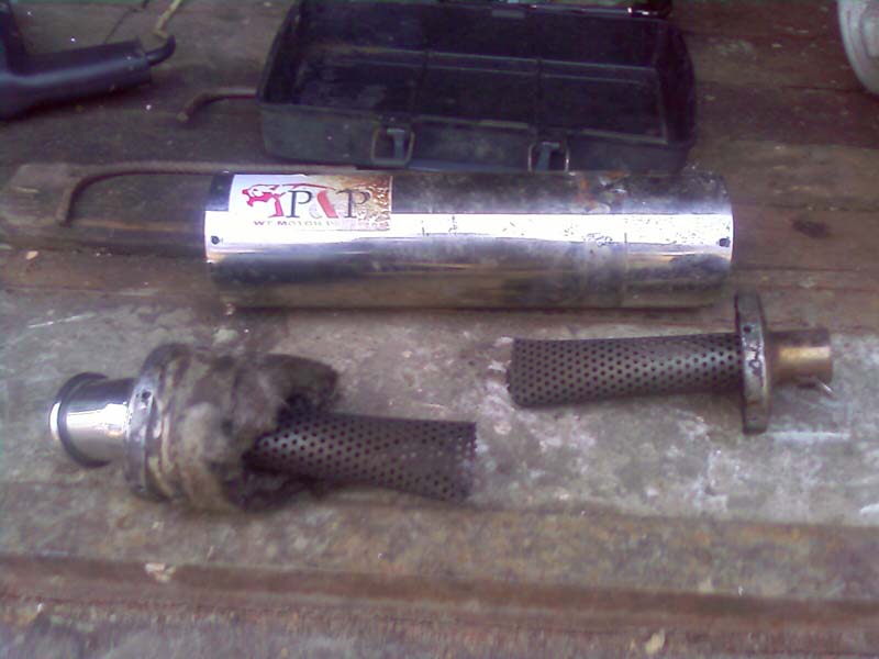

1.jpg [ 47.38 KiB | Просмотров: 6190 ]

Можно ли где то купить эту трубу? В автомобильном или строительном? Или же делать самому? Если самому то из какого материала она должна быть, каков её диаметр и диаметр отверстий в ней?

Если бы продавалась, я бы выше выложенный хлам обратно собрал.

Ну а вытащить от куда-нибудь можно? У меня на старом мопеде в глушителе(тот что с алюминиевым бочонком) по всей длине внутри была эта трубка, я её вытащил, обрезал и сварил в трубу, а с этим глушителем пролетел, таковой там не оказалось, вообще. Тогда придется трубу обычную сверлить, долго все это будет, вот боюсь как бы на качестве звука не сказалось это.
