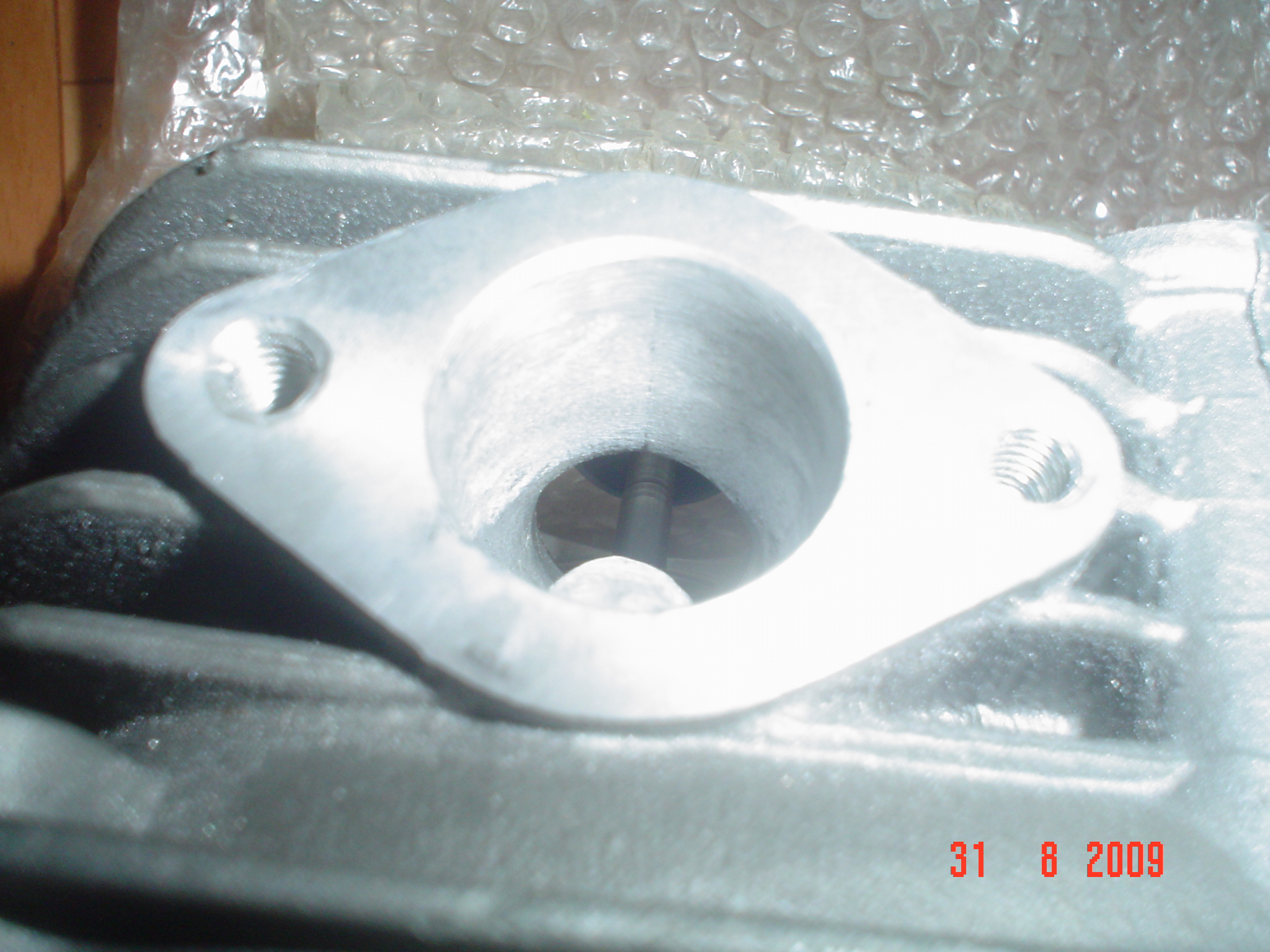

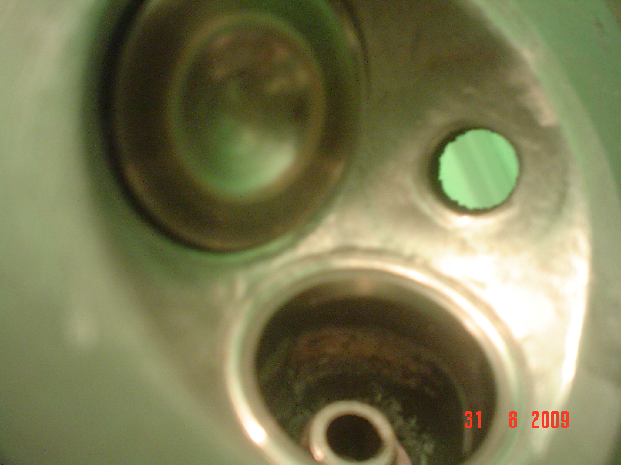

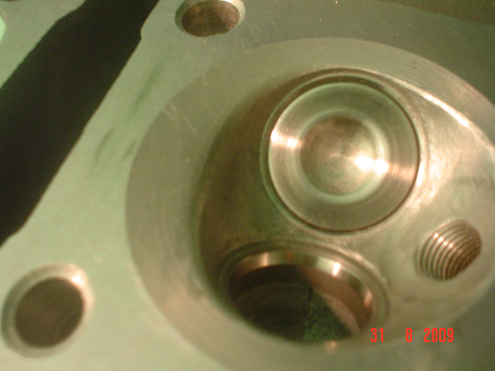

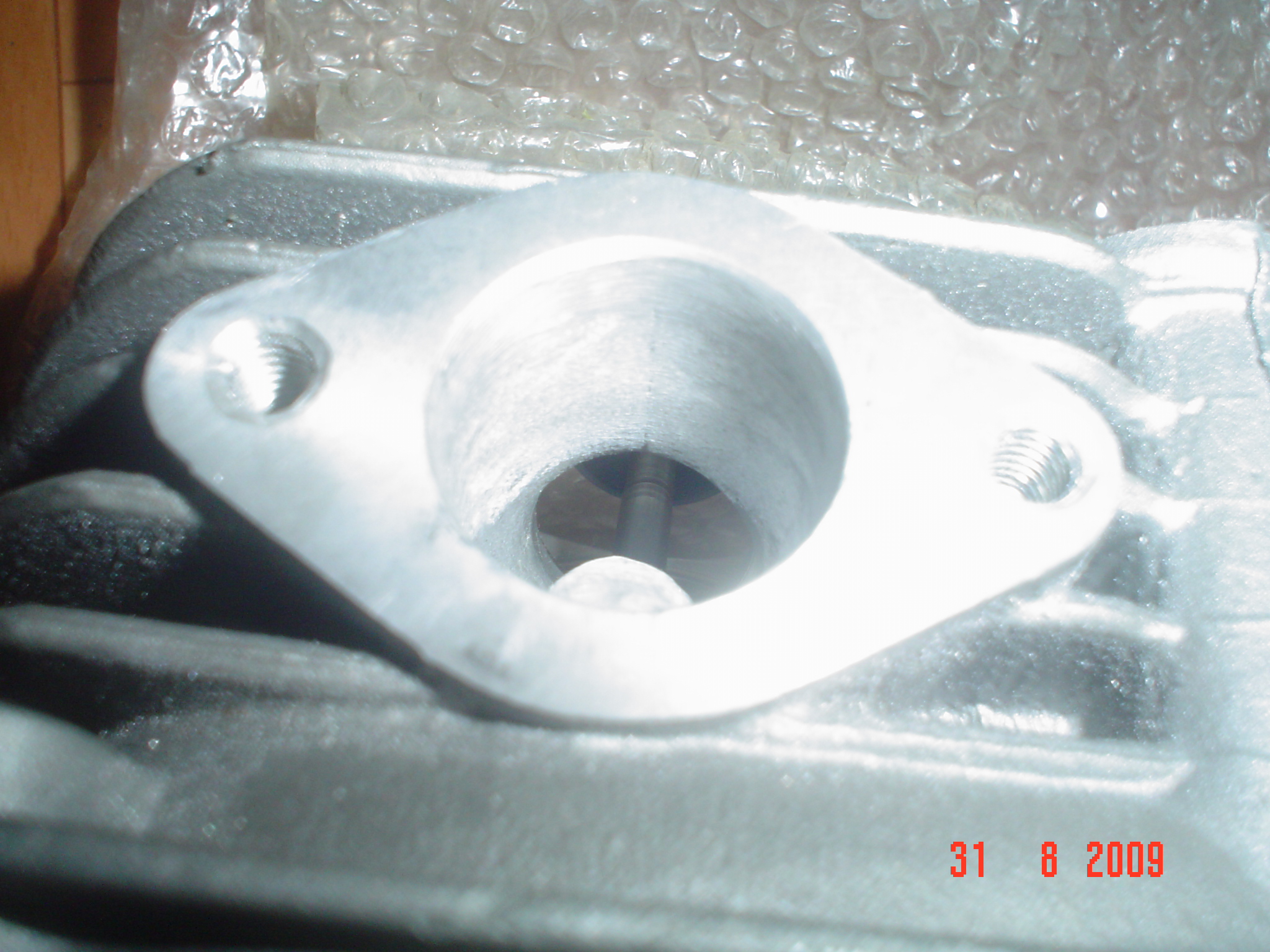

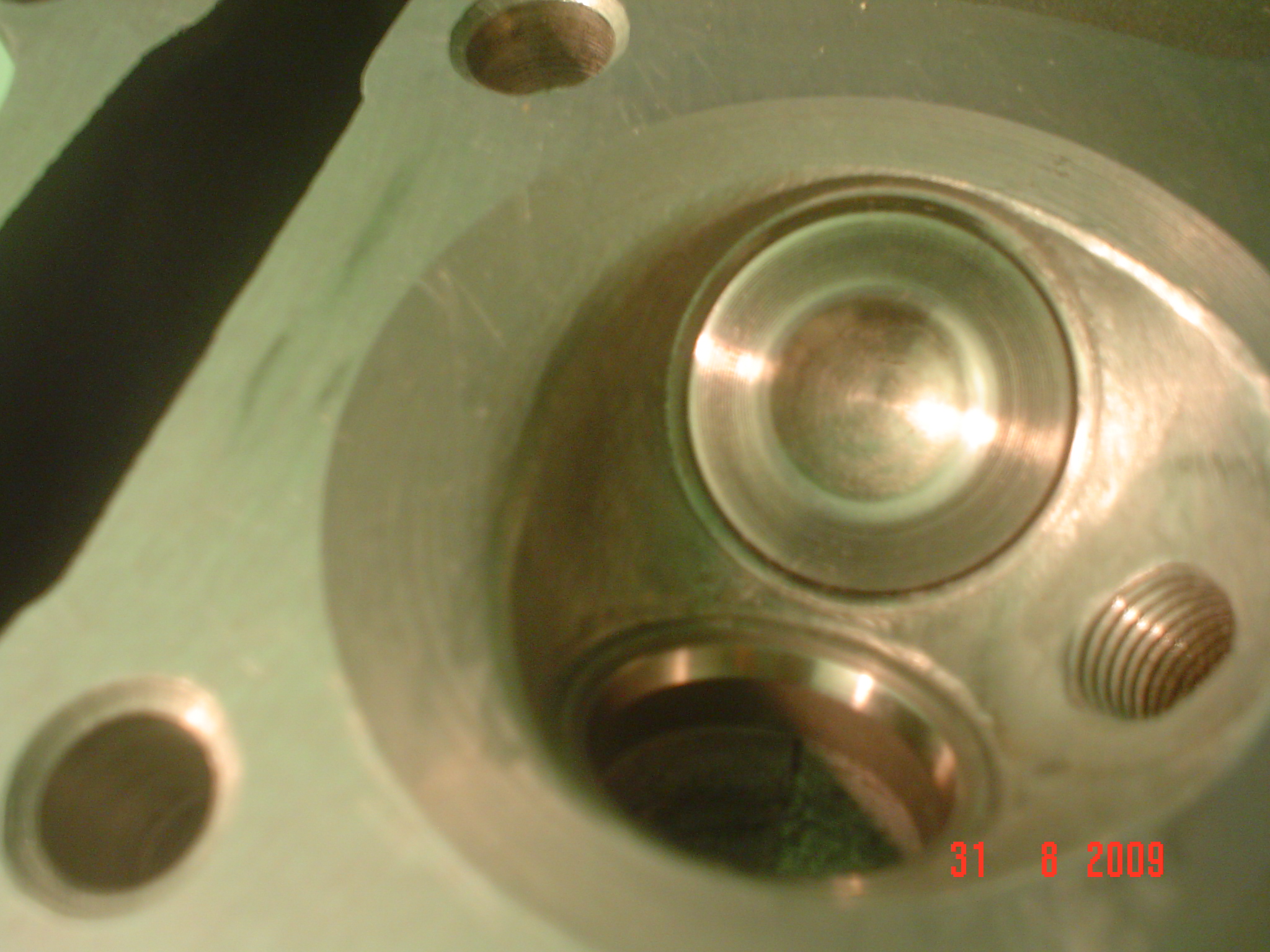

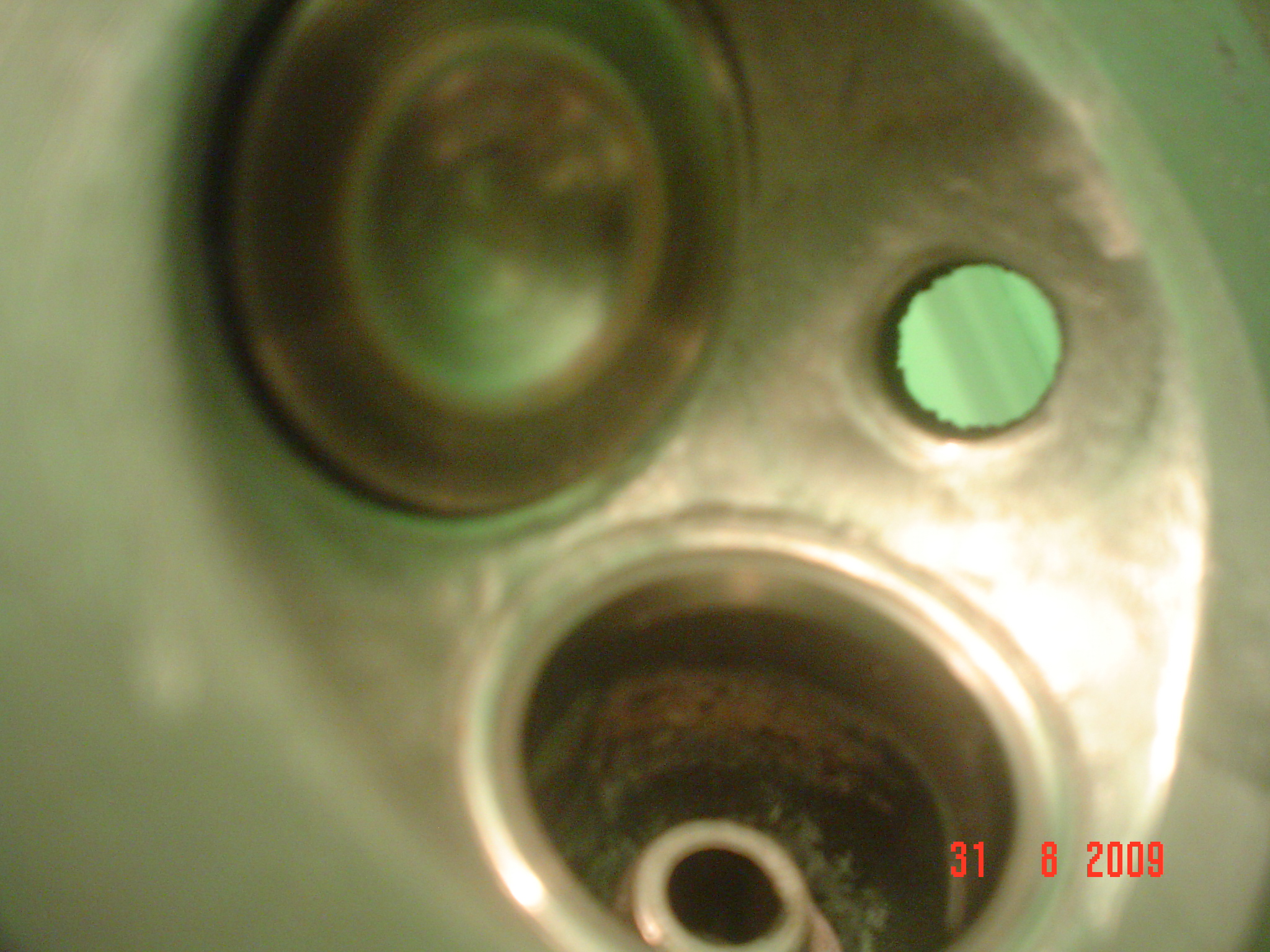

Меняю всю ЦПГ и колено,вот тоже решил зачистить голову дрючил пол дня,убрал в камере сгорания все углы,сделал её сферической и отполировал зато теперь блестит как у кота яйца, по каналам прошёлся,ну и с клапанов убрал фирменные метки.Посмотрим что получится.

Маловато будет!
Там ещё здоровенный бортик остался!

нет там буртика,это просто свет от вспышки искажает
