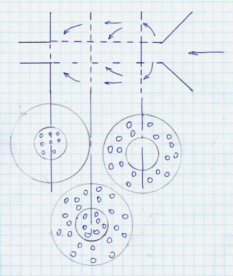

вот какая идея мне пришла в голову насчет флейты... пока только на бумаге, но ничего, это дело времени:)
Комментарий к файлу: так называемая доработанная флейта для прямотока на 2т двигателе
флейта для 2т.jpg [ 144.7 KiB | Просмотров: 7537 ]
думаю расположенный вначале конус создаст какой-нибудь резонанс и помеху выхлопным газам, ну и сама система перегородок также создаст помеху... тем самым, исходя из теории, можем добиться уменьшение шума на порядок...ну и наверно прибавку в максимальной скорости

какой-нибудь резонанс... можем добиться уменьшение шума... наверно прибавку...
Явные признаки провала прожекта.

но все же шум уменьшится и создастся сопротивление... :005
практика покажет *DONT_KNOW* другого выхода не вижу...
Я ошибаюсь, или тема всётаки про прямоток?
нет, ты не ошибаешься.
не создавать же отдельную тему "как переделать прямоток для 2т" *DONT_KNOW*
а тема прямотока должна быть обобщенная

Sergey46
Довожу до Вашего сведения, что для получения максимальной мощности 2Т двигателя, необходимо использовать резонатор.
Всё остальное - от лукавого.

так где ж его взять?
покупать новый сакс?

Sergey46
Нет желания покупать?
Значит надо самому взять и сделать его.
Программы по расчёту есть, даже на форуме ссылки выкладывались.
Но это не прямоток.
Технически тема не для 2Т.
