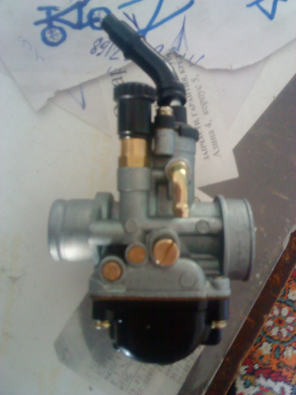

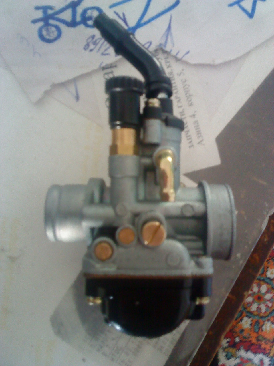

Всем привет. У меня возникла проблема,после тюна скута. После установки ЦПГ 70cc смесь стала очень богатой,мотор стало заливать. При регулировке карбюратора были найдены единственные настройки при которых скут поехал. Но на низах смесь была переобогащена,а на верхах наоборот была бедновата изза того что игла была опущена, иначе заливало конкретно. Поставил ред спонж думал проблема с пере обогащением решиться,но не тут то было. Пока мотор холодный все классно скут едет супер,как прогреется то сразу начинает заливать. Уже недель пытаюсь отрегулировать карб всё без успешно :( . Сегодня попробовал немного проехать без воздушного фильтра и с удивлением обнаружил что на горячюю перестало заливать. Карб с 19 диффузором на жиклерах маркировки нет,обогатитель ручной. Посоветуйте пожалуйста что можно сделать с карбюратором или воздушным фильтром чтобы смесь пришла в норму. Неделю мучаюсь со скутом и без результата.
P.S Прилагаю фото карба может кто сможет его идентифицировать? И еще отверстие в жиклере 0.8мм.
Комментарий к файлу: вот такой карб

Похож на Dellorto :)
Из корпуса фильтра нужно вытащить Г-образный патрубок,у меня это решило проблему с настройкой похожего карба.
Если не помогает,то придется подбирать жиклер поменьше.

Г-образный патрубок убран. Ездил с этим карбом на полтосе всё было норм поставил 70сс началась такая петрушка с заливанием. Попробую поставить жиклер меньше надеюсь поможет,если не поможет то не знаю что и делать,нулевик ставить очень не хочется
