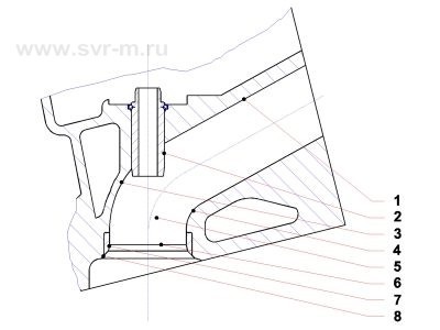

Методы доработки головы
Несоблюдение необходимых пропорций приводит к отрицательным результатам. Так, при слишком большом диаметре впускного канала общий расход воздуха уменьшается.
Очень важное значение имеет профиль внутреннего радиуса поворота канала. Так как основная масса воздуха прижимается центробежной силой к внешнему радиусу канала, то необходимо увеличить ту часть воздуха, которая проходит по внутреннему радиусу, для увеличения общего КПД канала. Внутренняя стенка должна иметь определенный радиус, центр которого не совпадает с центром внешнего радиуса.
Что касается горловины клапана, то необходимо несколько увеличить диаметр канала в этом месте с плавным переходом к минимальному диаметру седла. При этом получается своеобразный диффузор.
и ГЛАВНОЕ
Выход из канала. Клапан должен быть утоплен относительно плоскости камеры сгорания и находится в конусном углублении, что позволяет сделать выход воздуха в большой объем цилиндра из узкой клапанной щели более плавным. Причем для каждой величины подъема клапана существует свой идеальный угол раскрытия диффузора. Для увеличения расхода воздуха при высоких величинах подъема клапана необходим более острый угол, при малых подъемах более тупой. Оптимальный угол зависит от общей настройки двигателя (подбора фаз газараспределения и конфигурации впускной и выпускной систем). Глубина утопления клапана также влияет на характеристику расхода воздуха при различных подъемах клапана. При большей величине утопления клапана увеличивается расход воздуха при высоких подъемах клапана и уменьшается при малых. В каждом конкретном случае подбираются необходимые характеристики.
Полирование впускного канала до зеркального блеска абсолютно не увеличивает расход воздуха и способствует срыву топливной пленки, образующейся на стенках канала, что приводит к нестабильной работе двигателя на переходных режимах. Оптимальная шероховатость стенок канала получается при использовании грубой наждачной бумаги.
по материалам из инета
http://www.svr-m.ru/head.html

Про клапана ты выделил красным текст намекая на то что запил этих ступенек от фрез типа неправильный или я не так понял?
На самом деле ответ есть в твоем же тексте, просто надо выделить красным было не то а вот:
т. е. чтобы более плавно, что в самом начале о чем и говорилось.

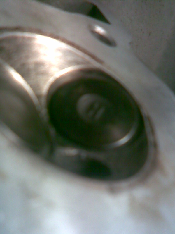

СообщениеДобавлено: 16 Sep 2009, 23:57
Сообщений: 894
Для ПЛАВНОГО ПЕРЕХОДА должен быть в УГЛУБЛЕНИЯХ.А если спилить фаски ТО КЛАПАН не будет находится в УГЛУБЛЕНИЯХ и переход будет резким.Раз и под 90градусов - ЭТО РЕЗКИЙ ПЕРЕХОД ,самый резкий из возможного.
я же предполагал что фаски для создания завихрений - что НЕ правильно , они для ПЛАВНОГО ПЕРЕХОДА,как бы СОПЛО.Тоесть ступеньки нельзя убирать совсем сглаживая ПО ВСЕЙ КАМЕРЕ, а только закруглить.См рисунок ступенька на месте

если бы они были конусные, о чем и говорят, тогда да, сопло получается. Ту же просто цилиндры, которые завихрения тока дают и мешают как раз смеси зайтить.
Никто и не говорил что нужно углублять камеру сгорания. Нужно продолжать направление заданное фаской седла клапана, что на пути этой мнимой линии повстречается - пилить, останется ямка еще небольшая от фрез, ну чтож поделать, она не мешает.

Сообщений: 894
Первоначальный метод предполагал полное спиливание свыравниванием по всей камере.В тюненных и в моей например стоковой ФАСКА КОНУСООБРАЗНАЯ.И как я понял такую фаску спиливать не надо ,а лишь скруглить края.
Читайте статью полностью http://www.svr-m.ru/head.html
