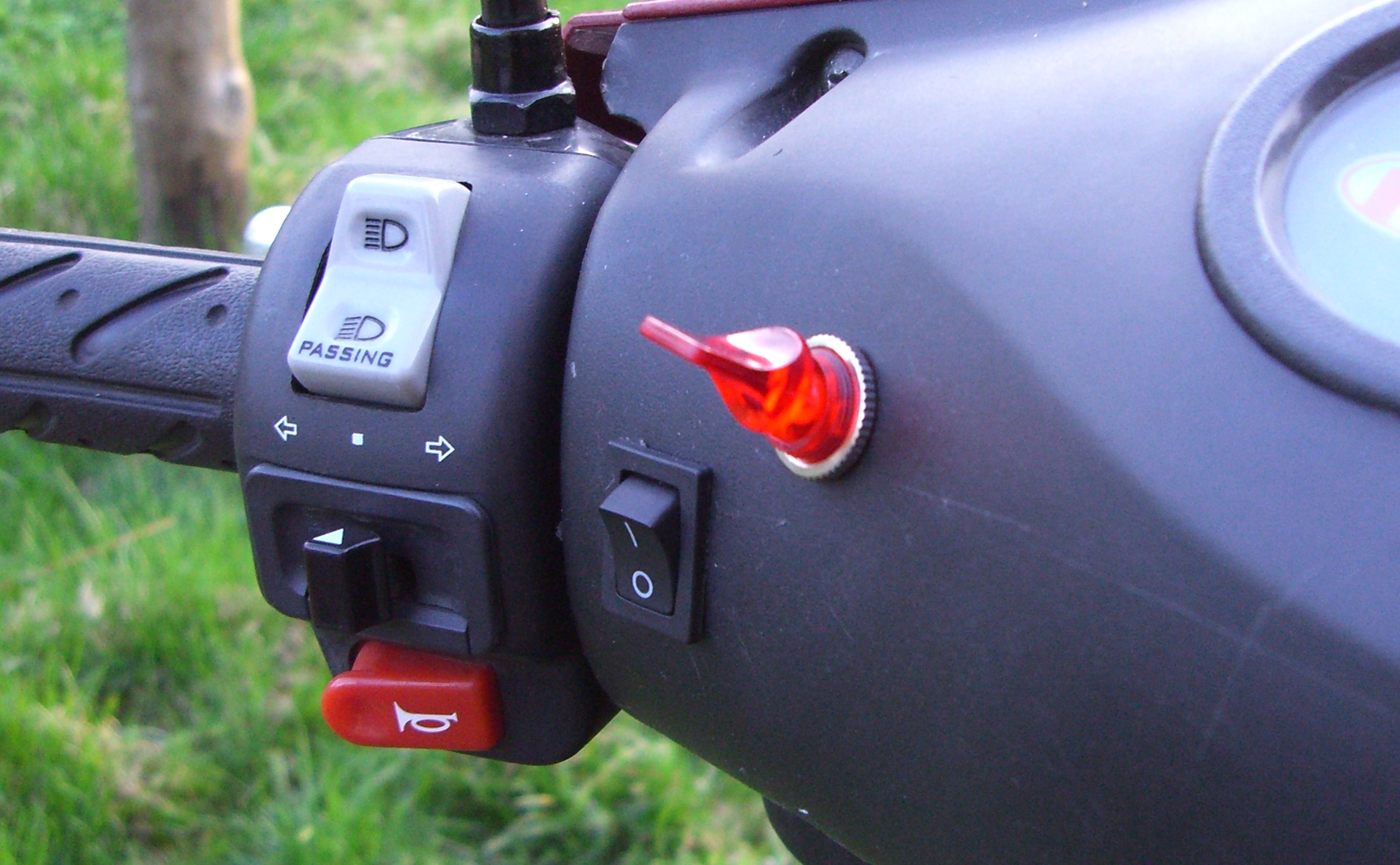

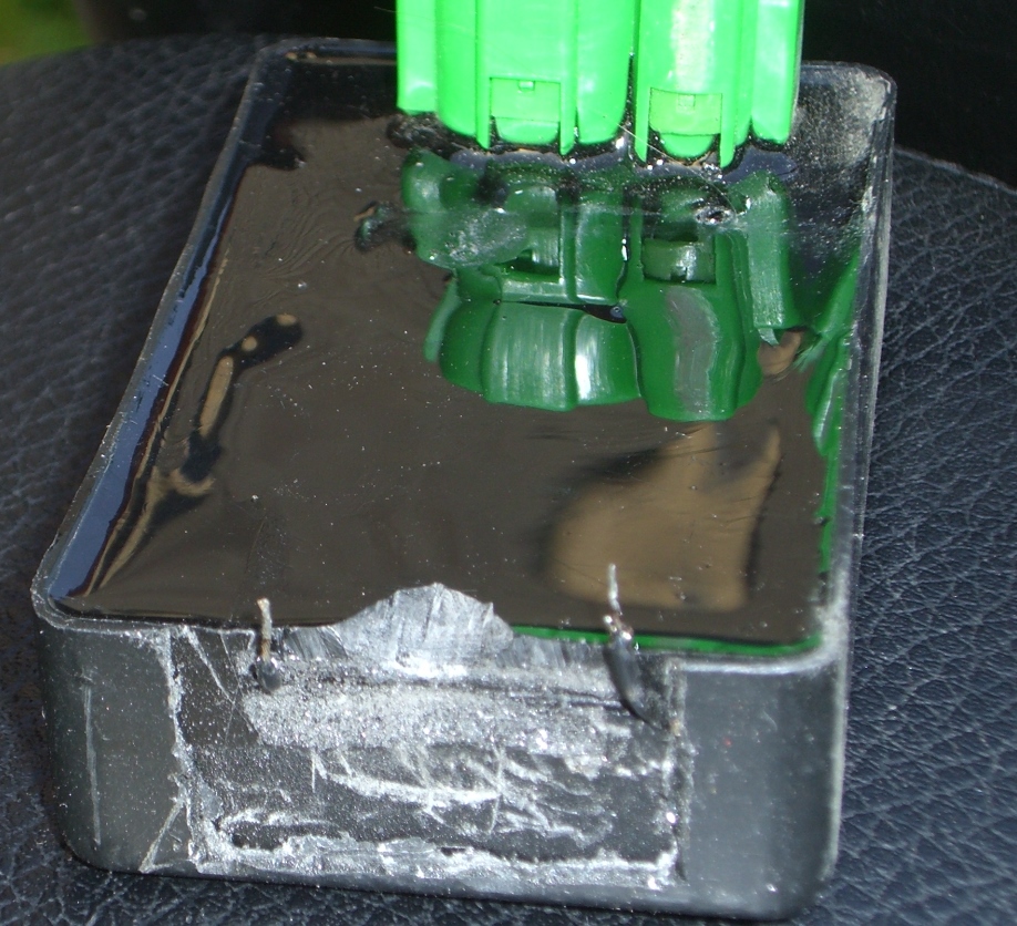

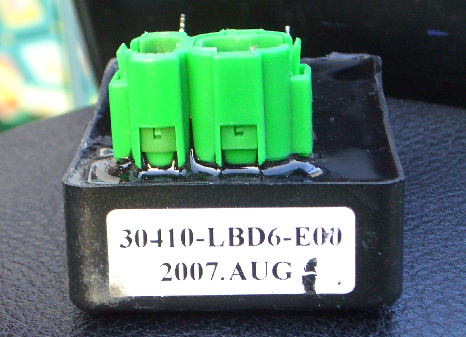

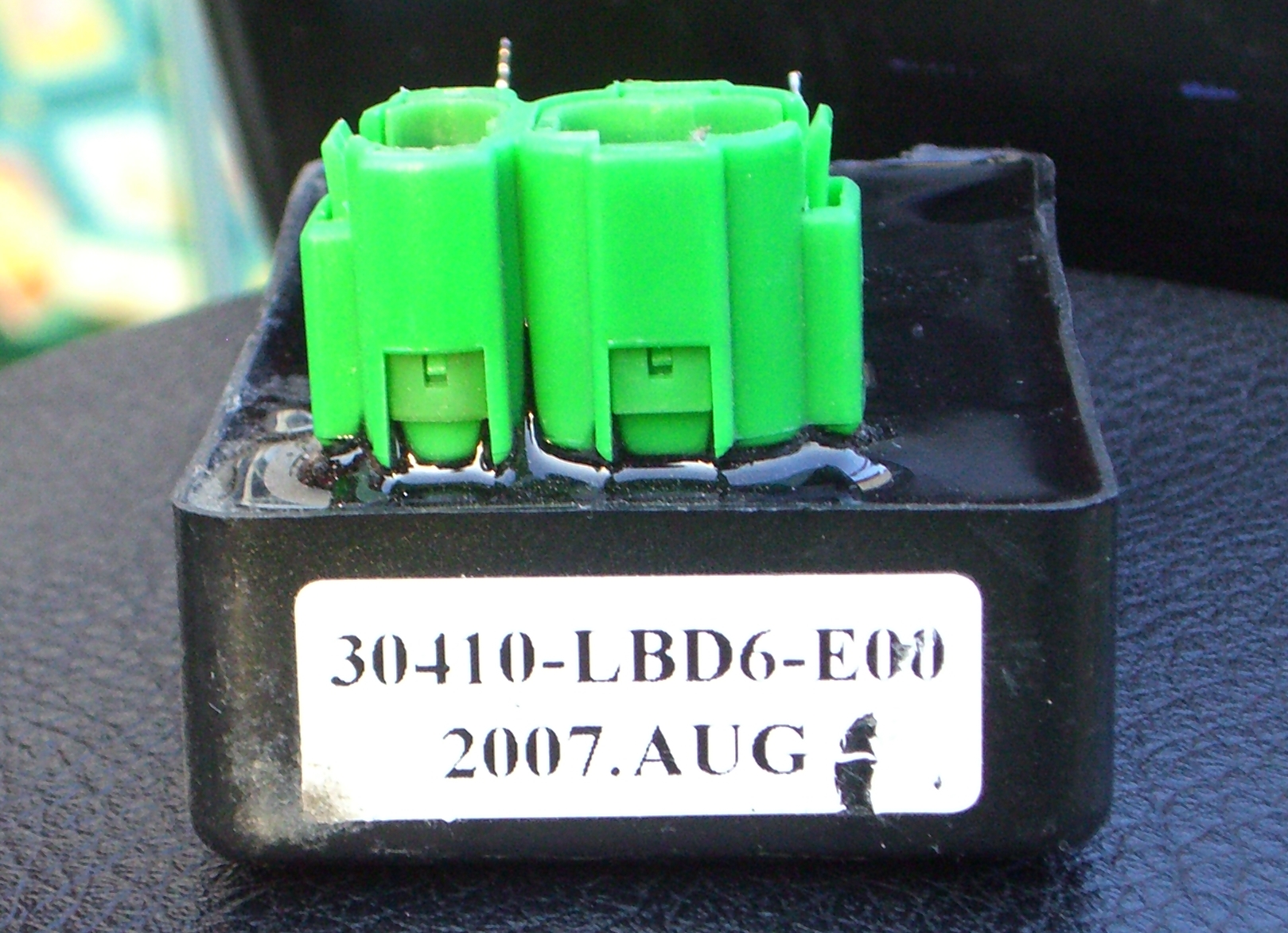

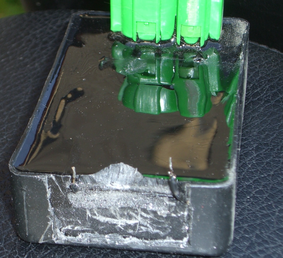

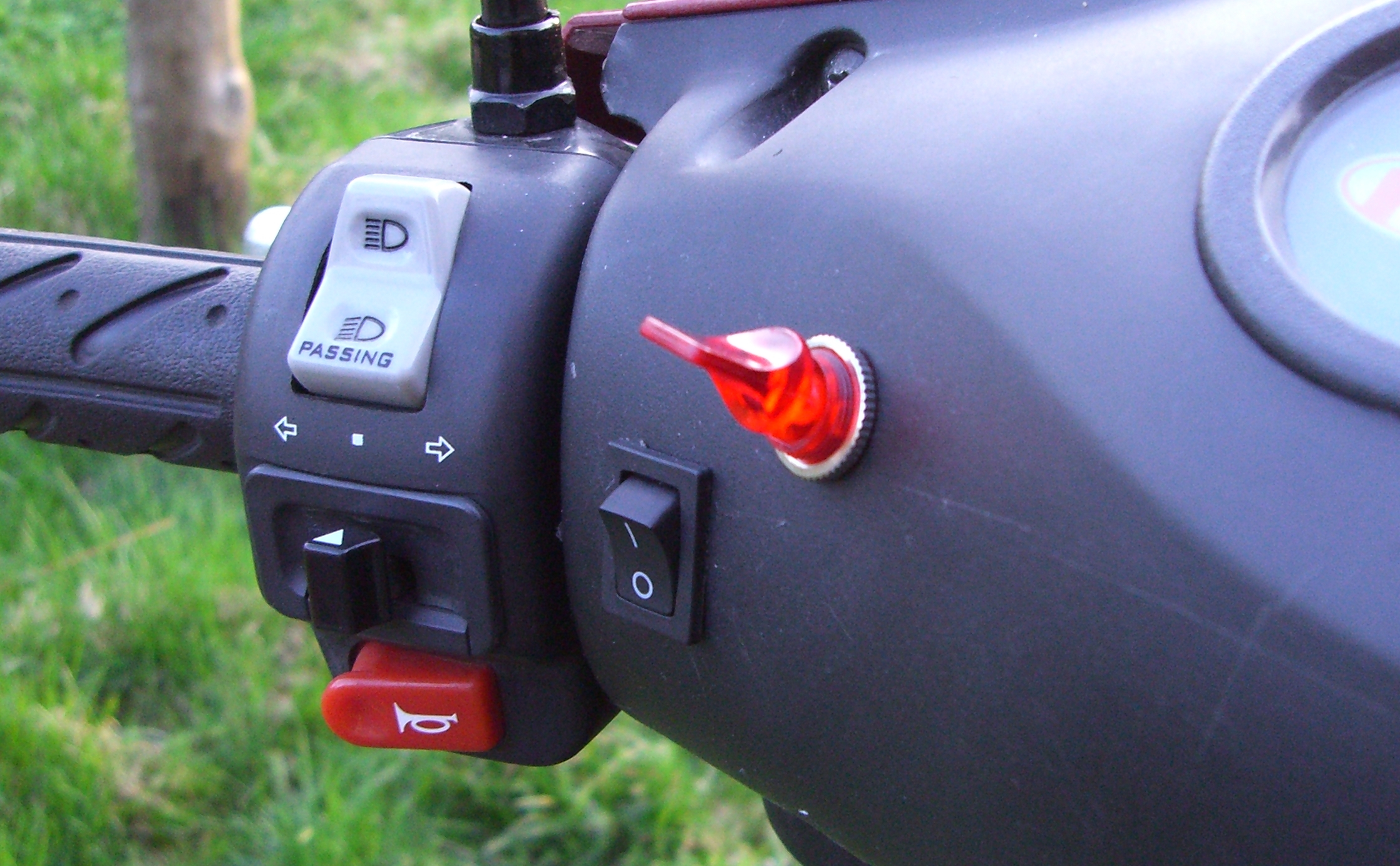

Меня коллега спрашивал насчёт "доработки напильником" коммутатора Агилы.
Ну я на всякий случай сделал фото. ;-)
В-принципе можно обойтись одним поперечным пропилом с помощью ножовки. Но мне показалось удобнее так.
Комментарий к файлу: Красный тумблер - "Nitro booster" :-)
cdi3.jpg [ 1.66 MiB | Просмотров: 5424 ]
Комментарий к файлу: Маркировка (на всякий случай)
cdi2.JPG [ 1.04 MiB | Просмотров: 5421 ]
Комментарий к файлу: Я не стал перепиливать провод, т.к. собираюсь менять ЦПГ и поэтому решил припаять к разрыву провода и вывести на тумблер. Так можно будет включать CDI в "задушенный режим" на период обкатки. Чтобы не перекрутить движок.
cdi1.JPG [ 404.99 KiB | Просмотров: 5430 ]

Неудивительно. Оптимизированный CDI и стоковый (пусть даже и раздушенный) - всё-таки разные вещи.
Я получил прирост +10 км/ч и мне пока достаточно. Чутка попозже (когда поменяю ЦПГ) буду думать и об остальном обвесе.
А пока по моим расчётам раздушенный коммутатор +10км и смена втулки +10 км/ч - в сумме ~75-80 км/ч. Мне пока достаточно ;-)
Вот с динамикой надо что-то думать. Особенно с провалом от 15 до 40 км/ч.

Я бы не стал, пожалуй, тянуть провода от комута через весь скут, лучше было бы поставить рядом реле, и его контактами замыкать провод.
